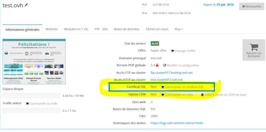

Comment avoir son site sécurisé ? C'est à dire avec le S après le https ou le cadenas vert.
En activant le certificat SSL

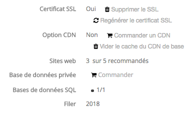

J'ai lancé la regénération il y a un certain temps… je n'ai pas chronométré mais certainement une bonne 1/2 heure.
Mon site est sous SPIP. Dès que cette "regénération" sera terminée, je reviens dire si le résultat est au rendez-vous.
J'ai abandonné. La "regénération" est trop longue. Cela ne me semble pas normal. Je retenterais plus tard, un autre jour. Bizarre…
il faut plusieurs heures pour que le certificat soit déployer sur votre cluster.
Ce n'est pas non plus nécessaire d'attendre impatiemment.
On peut demander la génération puis l'activer sur le site le lendemain.
J'ai relancé hier soir et ça mouline toujours !
Cela fait 11h30 que ça mouline ! Le site ne fait que 800 Mo.
Il n'y a rien qui signale la progression… Est-ce normal ?
Je peux éteindre ma machine (sans cliquer sur "Déconnexion") ?

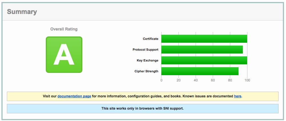

Si tu testes ton site sur cette page https://www.ssllabs.com/ssltest/ tu obtiens quoi ?
En résumé :
Évaluation globale UN

Et ça mouline toujours…
Mais que devrais-je voir ?
C'est un bug du manager.

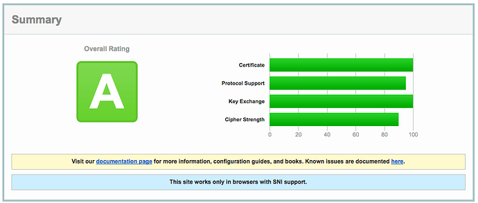

Ton certificat est bien déployé si tu as la note de A ou A±
Regarde la case alternative domains pour voir si tu as bien les sous domaines /domaines souhaites
Oui, j'ai le A :slight_smile:
