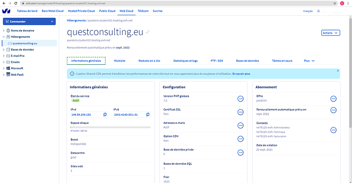

Voici déjà les informations demandées.

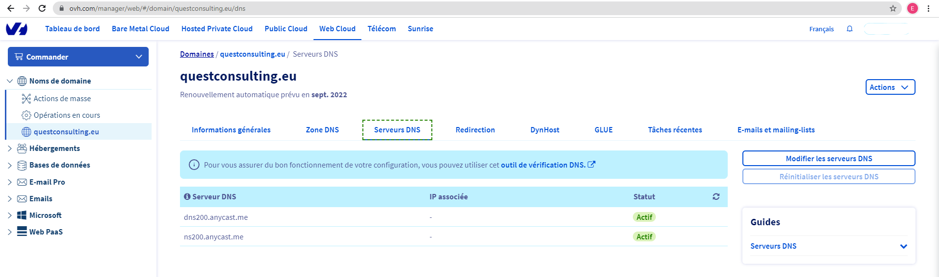

Nom de domaine : questconsulting.eu

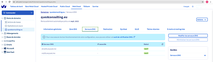

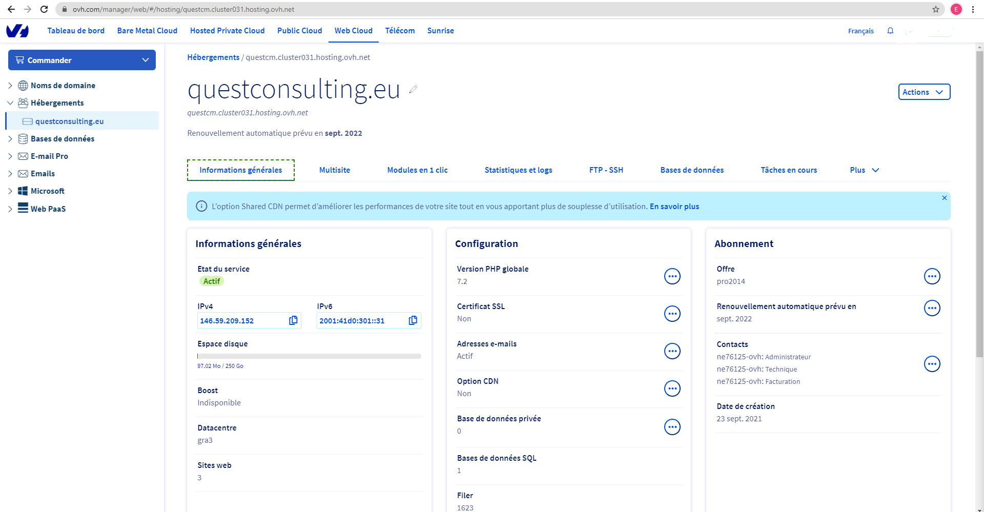

Merci, mais il manque :
Désolé je pensais l'avoir mis dans les quatre images… voici :

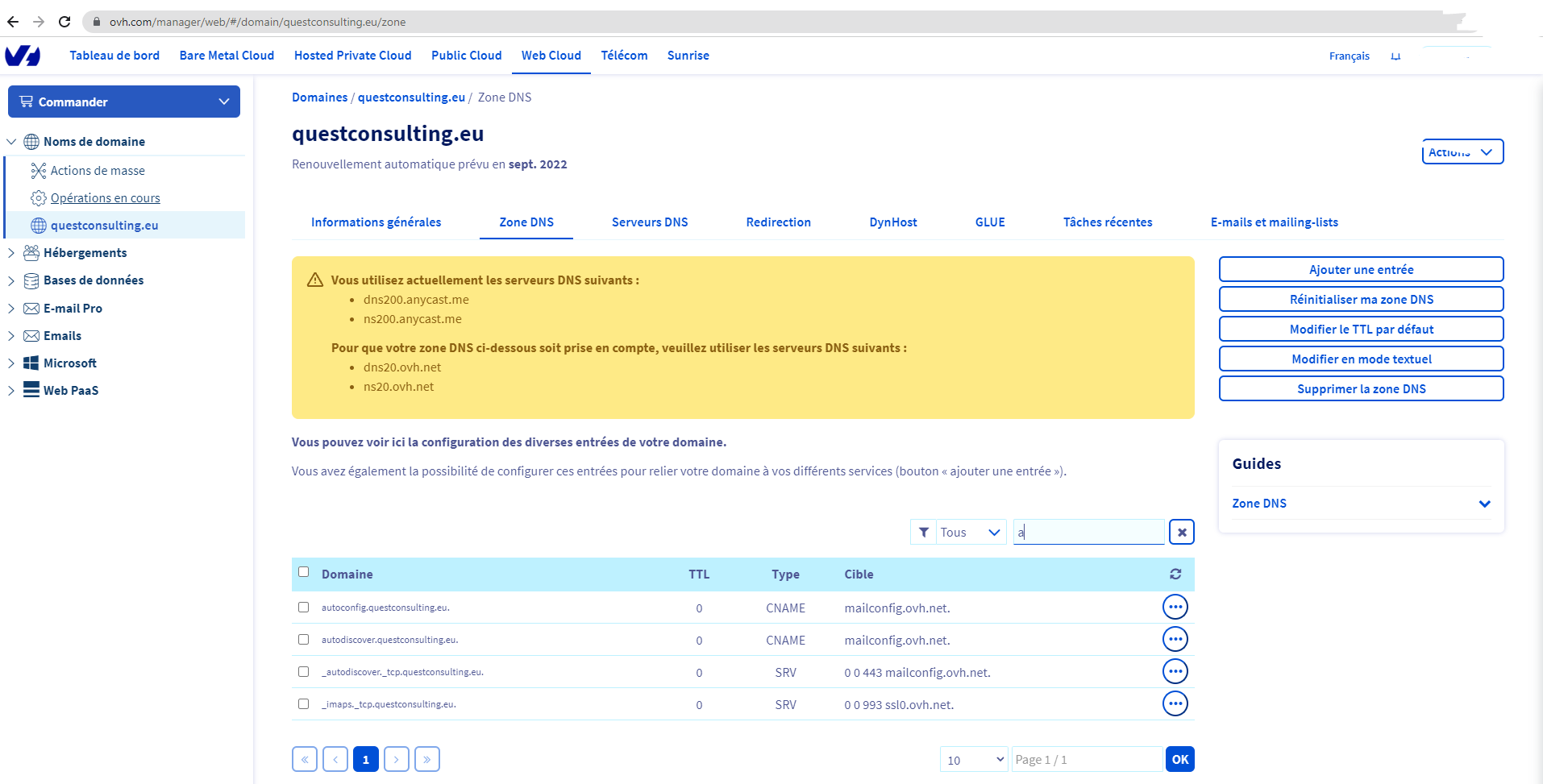

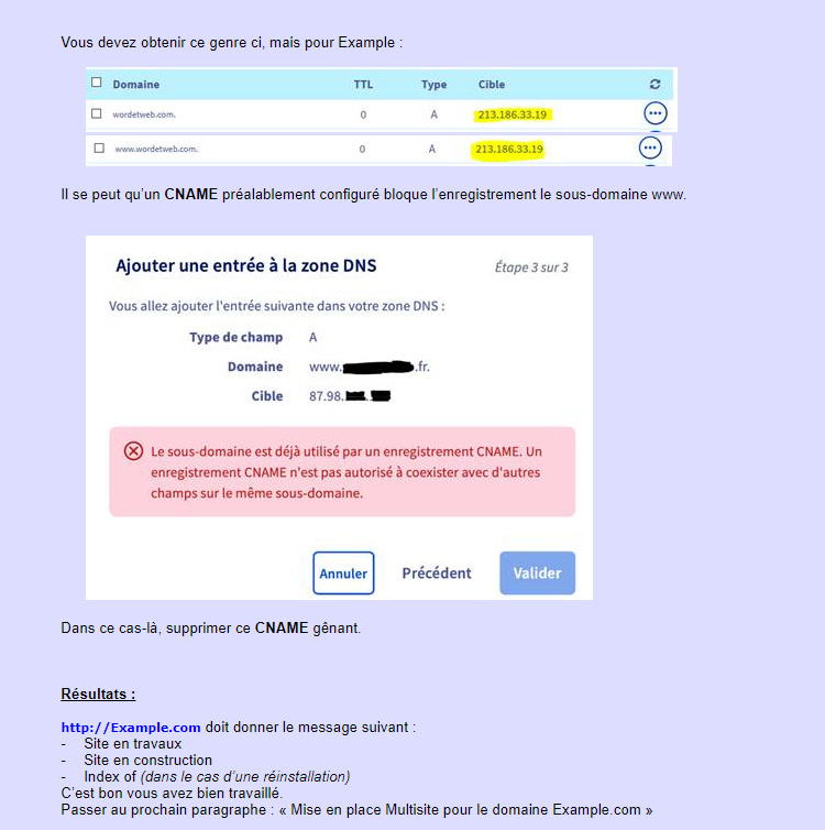

Je vous conseille :
1) de changer à la rubrique 'Serveurs DNS' , changer éventuellement ce qui s'y trouve pour aboutir à 2 serveurs avec les noms: ns20.ovh.net
2) de réinitialiser votre zone DNS.
Après cela vous devriez y trouver au moins:
2 enregistrements NS vers ns20.ovh.net
2 enregistrements A vers 146.59.209.152

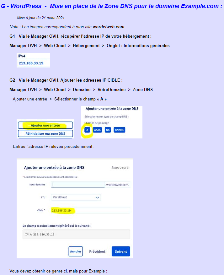

Toutes les opérations sont décrites dans mon guide :
G - WordPress - Mise en place de la Zone DNS pour le domaine Example.com :

Merci beaucoup, en effet le message d'erreur signale que je devais changer les serveurs DNS. Je l'ai fait, mais il faut 24h-48h avant que cela soit pris en compte. Je ne sais donc pas vérifier pour l'instant que cela ait marché.

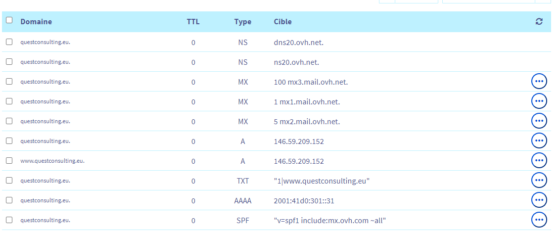

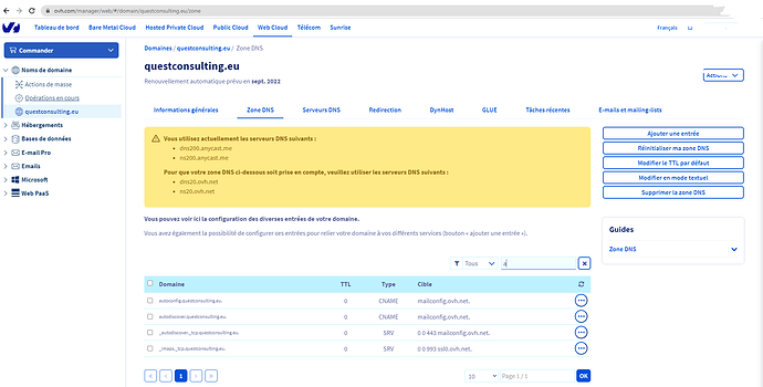

J'ai pour l'instant ceci au niveau des entrées :
Et je ne vois qu'une fois A 146.59.209.152
Repris de votre copie d'écran:
La première ligne est correcte.
La deuxième doit partir.
La troisième doit être modifiée: changez 213.186.33.5 par 146.59.209.152

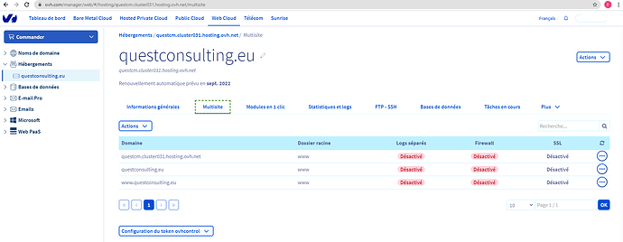

Pour vous dépanner, créez une nouvelle entrée dans votre multisite avec wwww , pour lequel le répertoire cible est bien sûr le même que pour les autres (probablement www)
Dès que la page recharge, le 4ième w se remet… Je n'ai pas rentré l'adresse du site, juste le nom de domaine questconsulting.eu
Où puis-je corriger cette erreur sur OVH?

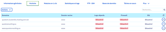

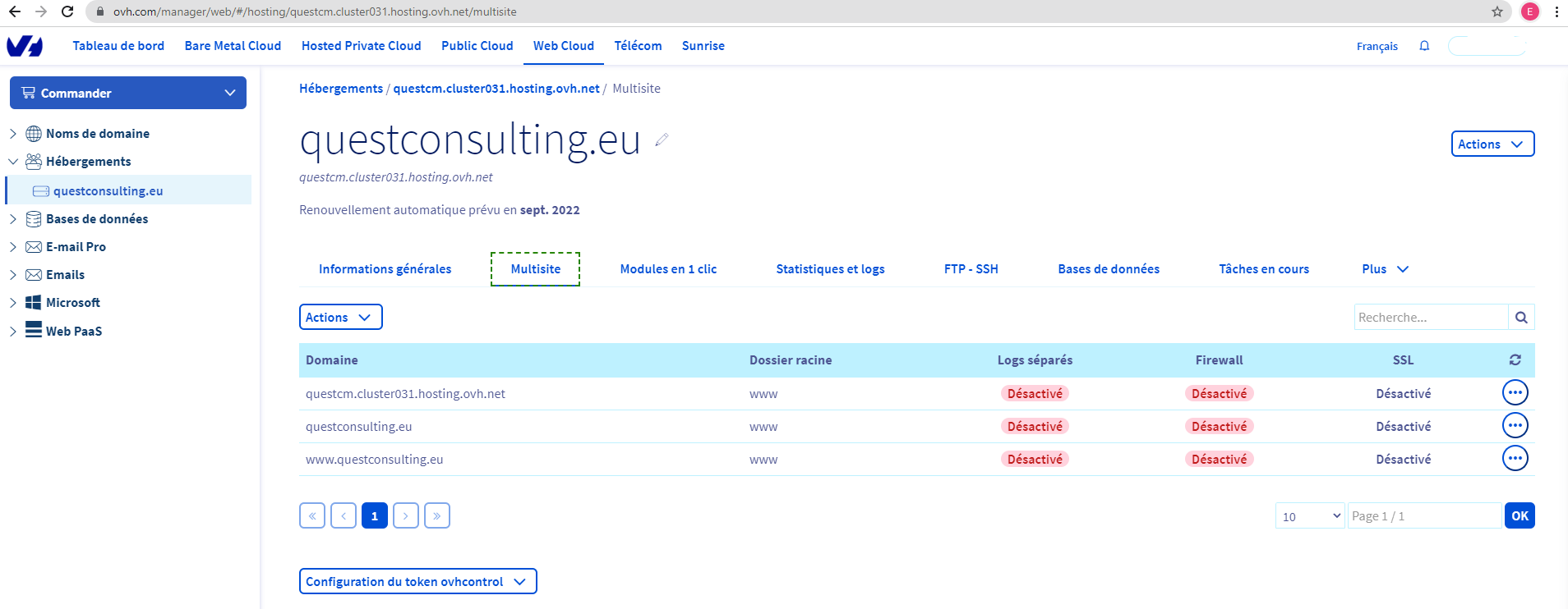

Voici ce que j'obtiens sur le multisite :
Dois-je ajouter un domaine wwww.questconsulting.eu?

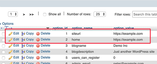

Tu peux essayer de vérifier et modifier les adresses à partir de la base de données.
Dans ta BDD tu ouvres la table wp_options et tu vérifies les 2 url "siteurl" et "home" si tu as 4 w tu modifies avec le petit crayon en mettant bien ton adresse avec 3 www
Tu enregistres les modifications.
Si tu accèdes normalement à ton site et l'administration il te reste à enregistrer les permaliens
