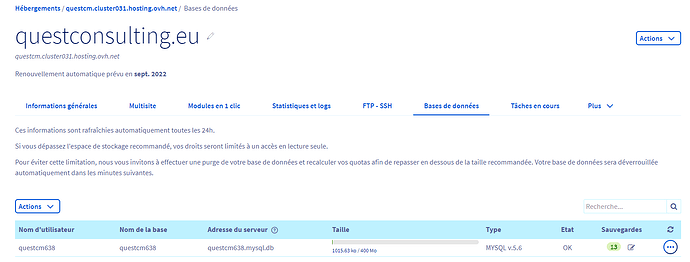

J'ai recherché dans la base de données, la seule chose que j'obtiens est ceci :
Le problème vient clairement de ce 4ième W qui se remet à chaque fois qu'une page charge.
Est-ce que le problème pourrait être résolu si je réinstalle un module?
Si tu ne rentres pas dedans tu ne trouveras rien, tu as les 3 petits points à droite tu développes le menu et clic sur "Accéder à phpMyAdmin" remplis les 3 champs : adresse de la base - Nom de la base - Mot de passe de la base et clic sur "Exécuter"

Je suis sur le phpMyAdmin, mais il refuse le mot de passe qui vient d'être réinitialisé. J'ai testé l'ancien mot de passe et voilà ce qu'il me met dans les deux cas.

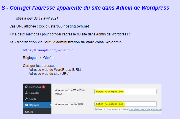

Problème : Problème SSL
Voir --> **https://www.wordetweb.com/word-et-web/WORDPRESS-guide-installation-de-WordPress-premier-domaine-chez-OVH-FR.htm CMS - WordPress - Installation chez OVH**
Paragraphe : I - WordPress - **Activation du SSL pour l’accès à https://Example.com :**

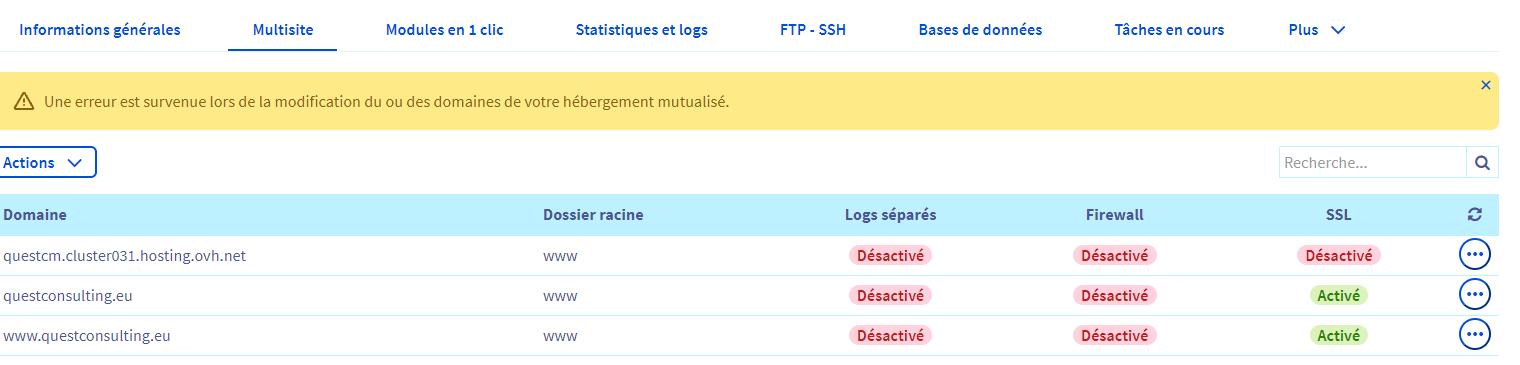

Ensuite dans la configuration multisite j'ai trois adresses
Je vous avais suggéré
> Pour vous dépanner, créez une nouvelle entrée dans votre multisite avec wwww , pour lequel le répertoire cible est bien sûr le même que pour les autres (probablement www)

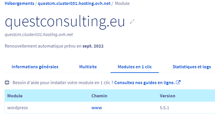

Merci beaucoup ! Tout est en ordre jusqu'au point I2. Le SSL est activé par contre je n'y parviens pas pour le premier domaine.
Je ne comprends d'ailleurs pas pourquoi j'ai ce nom de domaine!? Dans votre exemple il n'y a bien que le 2ème et 3ème.
Je ne parviens pas à aller dans l'hébergement mettre bonjour.php via filezila…
Et le 4ième W se rajoute toujours quand j'essaye de me connecter.

Bonsoir, lorsque vous me suggérez de créer une nouvelle entrée sur le multisite, voulez-vous dire un nouveau domaine? Comme ceci : wwww.questconsulting.eu?

J'ai cependant dans le multisite les noms de domaine suivant :
- questcm.cluster031.hosting.ovh.net
- questconsulting.eu
- www.questconsulting.eu

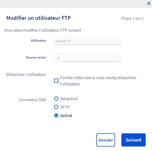

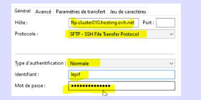

FILEZILLA n'est pas en mode SFTP il me semble car je peux le sélectionner :
Dans mon guide :
Tout a été suivi mais les logins (identifiant + mot de passe) sont-ils ceux que j'utilise pour me connecter à OVH? J'ai d'autres logins pour me connecter sur wordpress qui eux ne fonctionnent pas.
NON, allez dans le manager, modifier le mot de passe du FTP, puis collez ensuite dans FileZilla.
Parfait ! j'ai su me connecter : Voici la copie :

Suite aux conseils de gaston j'ai pu remettre les bons logins, mais une fois que je les utilise, impossible de rentrer dans le phpMyadmin … J'ai toujours un message d'erreur.

Pour éviter d'y être encore dans 4 jours il est plus simple de suivre le conseil de @Fritz2cat
Tu ajoutes en plus de ceux que tu as déjà wwww.questconsulting.eu (4w) en mettant comme cible www
Et si il n'y a pas eu de casse entre temps ça devrait marcher tu pourras voir ton site avec les 4w dans l'adresse et faire les changements d'adresse dans l'administration du site sans oublier l'enregistrement des permaliens.
Bonjour Mary,
Voilà c'est créé et le certificat est en cours de régénération pour activer les SSL, je croise les doigts.
