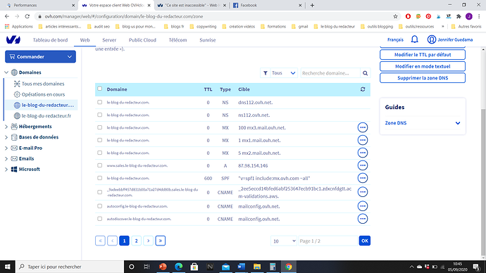

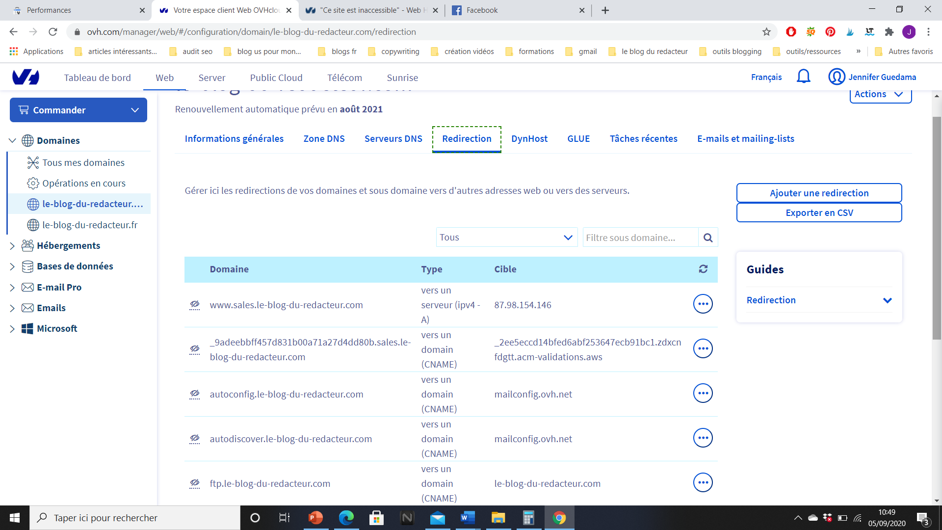

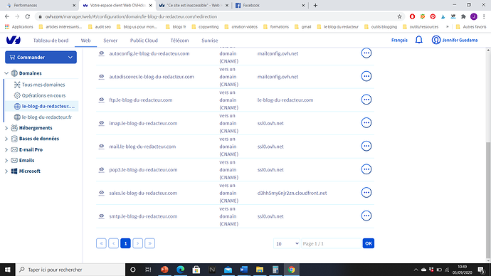

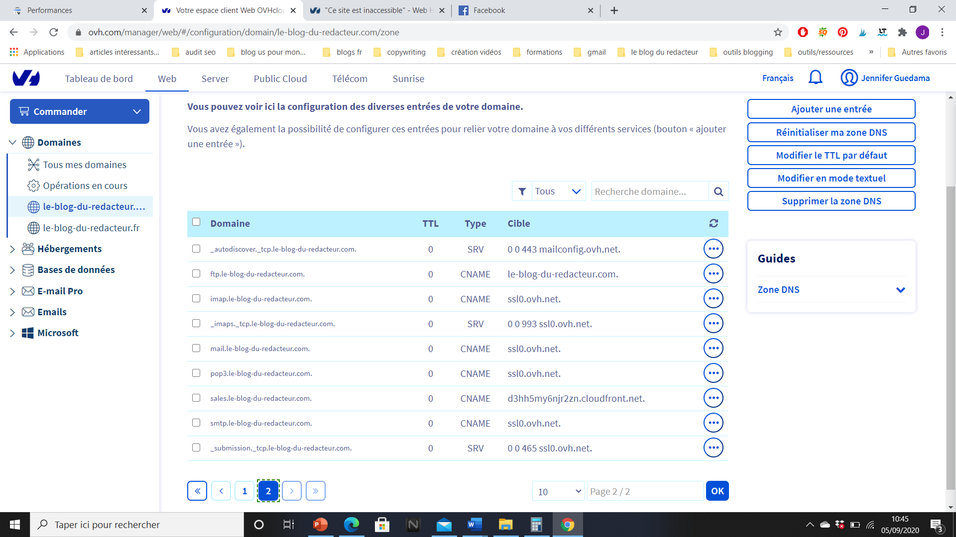

Voici des captures d'écran pour que ce soit plus clair.
Pour rediriger mon sous-domaine sales.le-blog-du-redacteur.com, j'ai enregistré 2 CNAME donnés par la plateforme qui gère mes newsletters. J'avais besoin de ça pour obtenir des url personnalisés qui redirigent vers mon tunnel de vente.
Sauf que lors de ma première manip, j'ai utilisé mon nom de domaine au lieu de mon ss-domaine puis effectuer une redirection, toujours en suivant la procédure indiquée par Systeme.io.
Depuis, mon site est inaccessible.

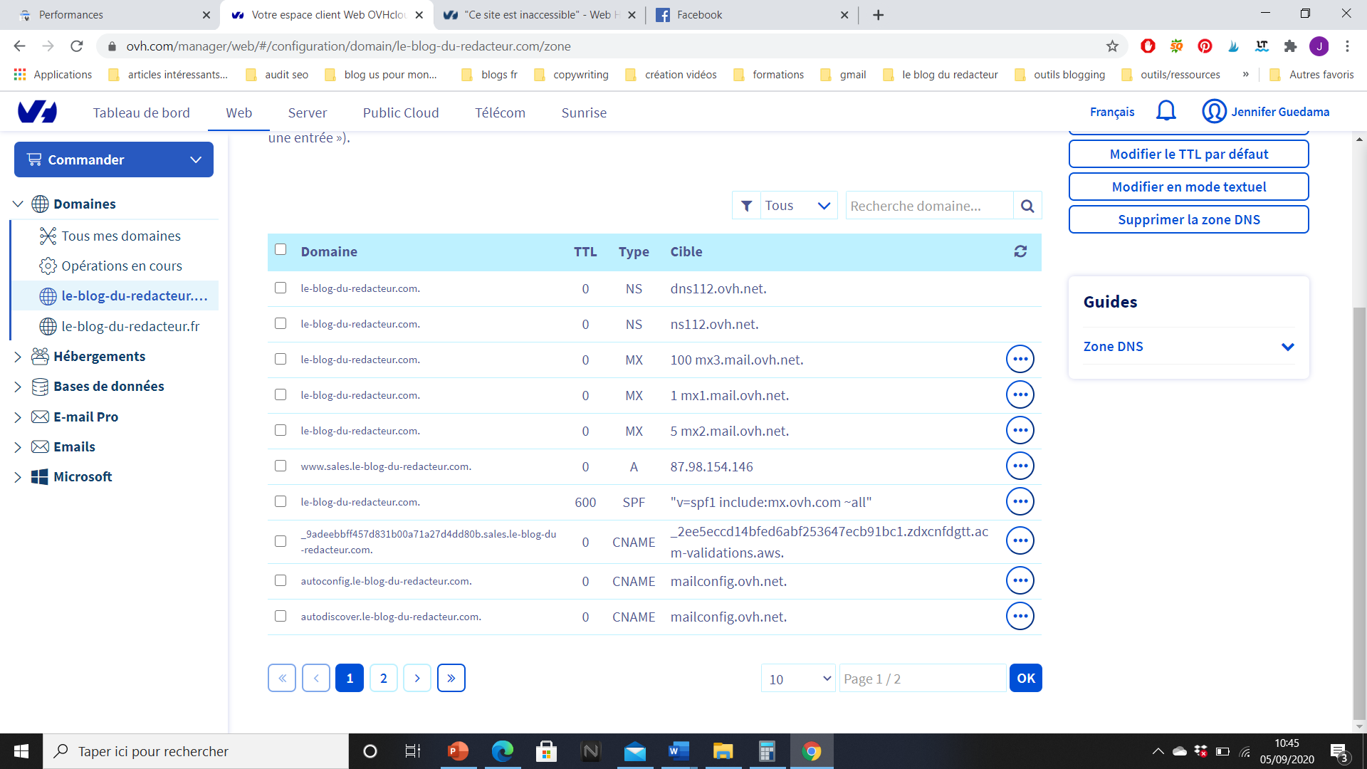

www.sales.1redacteur.comredacteur.com est une erreur, on ne met pas 2 niveaux de sous-domaines et l'ip est fausse: supprimer cette entrée
surtout pas ça sur Ovh, piège dangereux, tu as cassé ta zone DNS
manager Ovh/domaine/zone DNS:
ajoutes deux entrées A:
* sous-domaine: vide, ip 87.98.154.146
* sous-domaine: www, ip 87.98.154.146
