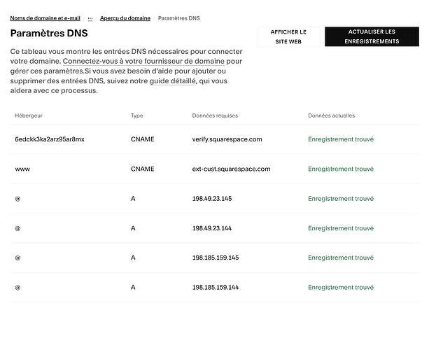

Cerficats SSL entre SquareSpace et OVH
J'ai acheté un nom de domaine sur OVH et j'essaye d'y mettre mon site SquareSpace, sans pour autant transferer le nom de domaine a SquareSpace.
J'ai réussi je pense a configurer le DNS, mais SquareSpace me dit que je n'ai pas de certificat SSL
Je ne trouve pas comment le configurer sur OVH, le tuto parle de Cloud mais j'ai juste le nom de domaine, je dois créer un hebergement aussi ?
Bref, merci d'avance !
Quel domaine ?
Vu ce que vous dites le certificat est à générer chez SquareSpace.
Je ne comprend pas la question sur le domaine : j'ai un .net que j'ai acheté sur OVH, et j'ai fait mon site sur SquareSpace qui propose d'utiliser le domaine que j'ai dejà avec des manipulations DNS (je survole ces sujets d'assez loin le web c'est pas mon domaine).
Ca a l'air bon, mais n'ayant pas de certificat SquareSpace me met "SSL indisponible".
N'ayant pas généré de certificat moi meme, et SquareSpace ne gérant pas le nom de domaine, j'imagine que je dois réaliser la création du certificat moi meme sur OVH, reste a comprendre comment le faire.
Sur SquareSpace je n'ai aucune "action" possible liée à la génération de certificat, juste un message "État du certificat SSL : Indisponible"

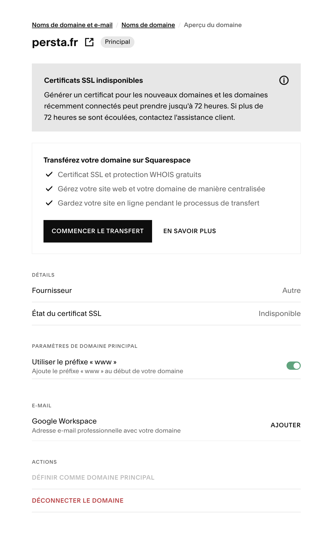

Non pas obligatoire, squarespace est capable de le générer vu que d'après ce que vous dites les DNS sont chez eux.
Mais là pour répondre concrètement il va falloir indiquer votre nom de domaine.
Oui pardon je n'avais pas compris la simplicité de la question : vprod.net

je confirme vous devez activer le SSL directement chez eux et c'est même indiqué dans leur procédures : https://support.squarespace.com/hc/en-us/articles/205815898-Understanding-SSL-certificates
En effet leur procédure explique comment vérifier l'état du certificat, dans mon cas il est "émis" mais aussi "indisponible" donc il y a bien un soucis quelque part.
En tout cas le certificat renvoyé ne contient pas votre nom de domaine, êtes-vous certain d'avoir bien suivi leurs procédures ?

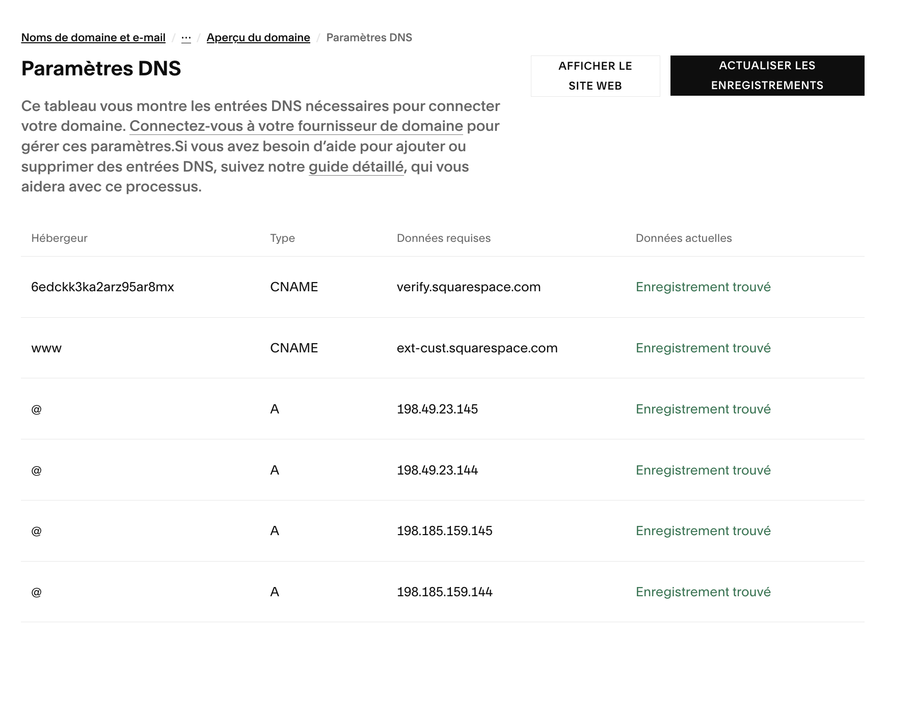

Je ne connais rien au certificat SSL, mais j'ai déconnecté et refait la configuration DNS sur OVH avec les parametres SquareSpace, il y avait une erreur sur une des lignes, ceci explique peut etre celà.
En tout cas tout a l'air dans le vert cette fois, j'attend de voir une fois que tout sera actualisé si ça marche.
Merci pour le coup de main, résultat à suivre…
C'était bien un soucis de configuration de DNS coté OVH au final.
Tout est bon à présent.
Merci beaucoup pour le coup de main, ça fait plaisir, vu la réactivité des services d'aide officiels…
Vincent
Pouvez-vous communiquer ce qu'il fallait faire ? Votre retour d'expérience peut être utile pour d'autres.
Merci !
J'ai déconnecté mon domaine de SuareSpace et repris la configuration DNS selon le guide dédié a OVH, j'avais une erreur dans un champ CNAME d'une part, et il manquait des valeurs "A" qui sont expliqué dans le guide mais pas demandés dans le listing SquareSpace.
Une fois bien tout fait comme il faut c'était bon.

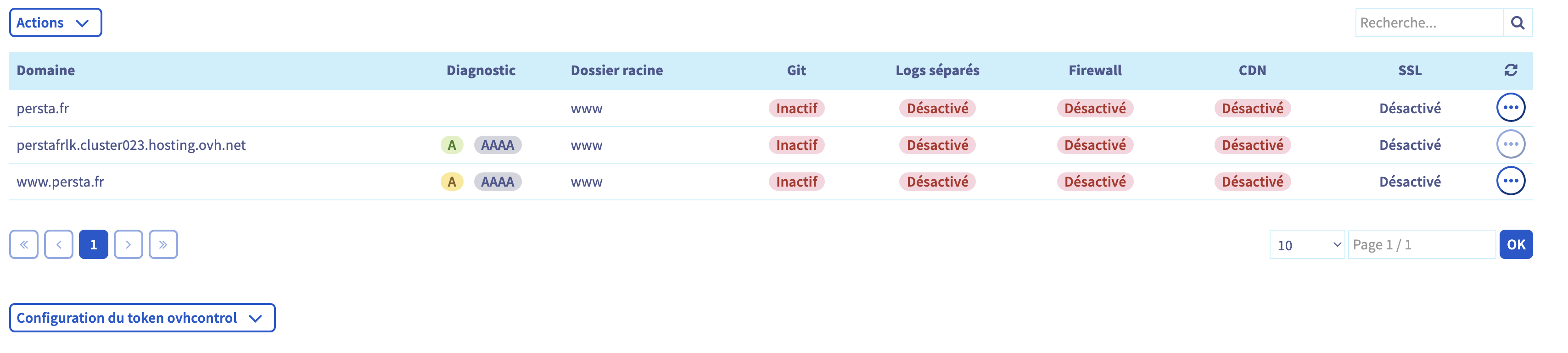

j'ai mon nom de domaine sur OVH et mes mails.
Pour un site squarespace.
mon domaine est connecté mais impossible d'avoir un certificat SSL valide.
J'ai bien suivi toute les étapes de ce tutoriel : https://help.ovhcloud.com/csm/en-domain-names-connect-to-squarespace?id=kb_article_view&sysparm_article=KB0063034
Savez-vous d'ou le problème peut venir ?
Je vous remercie énormement pour votre aide.
J'ai l'impression que vous avez mis à profit le délai pour la modération de votre message, pour régler votre problème.
