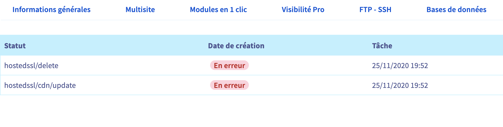

Je suis entrain de supprimer le certificat ssl pour le recréer
mais je sais pas combien de temps cela prend. Ca fais environ une heure que la suppression est en cour.
grosse erreur d'avoir voulu supprimer
selon la procédure Ovh, ça prendra effet à son expiration :confused:
