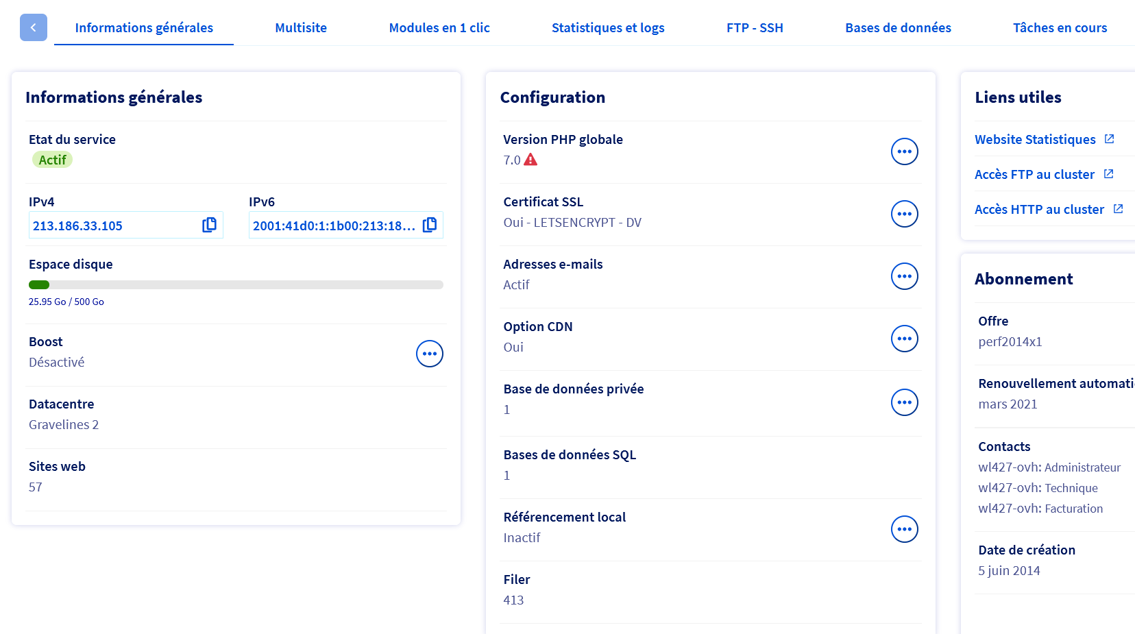

Bonjour @LaurentW1
Pouvez-vous nous faire une copie d'écran de :
Manager OVH > Web Cloud > Hébergement (le menu à gauche montrant le domaine)
le dernier sous-domaine que j'ai créé.

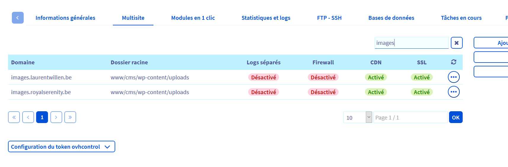

quel (sous-)domaine?
Bonjour @Gaston_Phone
voici les captures d'écrans:
Le sous-domaine problématique est images.royalserenity.be
J'ai exactement la même config que pour images.laurentwillen.be qui pointe exactement au même endroit mais celui-ci fonctionne.

Ces deux adresses pointent exactement vers le même fichier, les deux sous-domaines ont la même configuration et disposent tous les deux d'un certificat SSL mais le deuxième domaine aboutit vers une erreur de certificat.

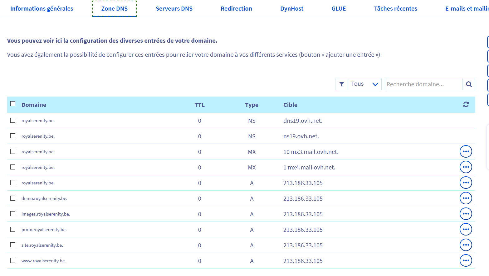

Change 213.186.33.105 par l'adresse du cluster , pour l'adresse de images.royalserenity.be
@Fritz2cat
Merci mais cette adresse IP est celle du cluster, j'ai essayé de la remplacer par le format long (http://XXX.cluster007.ovh.net/ ) mais la configuration n'accepte que les adresses IP donc je ne vois pas très bien où je peux faire un changement.
J'ai désactivé le cdn pour ce sous-domaine mais cela ne semble rien changer sauf si le changement prend du temps.
OK comme ça je sais que vous êtes sur cluster007, son IP est:
~# host cluster007.hosting.ovh.net
cluster007.hosting.ovh.net has address **213.186.33.18**
dans la zone DNS il faut changer l'IP du CDN par l'IP du cluster simple sans CDN.
Voir ici : https://docs.ovh.com/fr/hosting/liste-des-adresses-ip-des-clusters-et-hebergements-web/
@Gaston_Phone j'ai adapté l'adresse IP mais j'ai toujours le même problème. Est-ce que le changement se fait immédiatement?
En principe OUI.
Dans ce cas, j'ai encore toujours un problème. L'adresse IP est correcte mais j'ai toujours le problème de certificat :frowning:
Dans ce cas, j'ai encore toujours un problème. L'adresse IP est correcte mais j'ai toujours le problème de certificat :(
