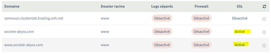

Bonsoir à tous,
Encore un sujet qui fait couler beaucoup d'encre …
Sur l'onglet multi-site, j'ai bien mon site actif pour le SSL mais en réalité il ne fonctionne pas.
Faut-il que j'aille modifier le fichier .htaccess à la racine de mon site pour écrire ces lignes préconisées par @kyodev ? Merci pour vos conseils.

&#96;&#96;&#96;text<br />  nmap -p 443 --script ssl-cert societe-abyss.com<br />Subject: www.lefrancaisdesaffaires.fr/organizationName&#61;CHAMBRE DE COMMERCE ET D INDUSTRIE DE REGION PARIS ILE DE FRANCE/countryName&#61;FR<br />Issuer:  TERENA SSL CA 3<br />Subject Alternative Name:<br />  www.lefrancaisdesaffaires.fr<br />  lefrancaisdesaffaires.fr<br />&#96;&#96;&#96;<br /><br />un de plus, un bug Ovh qui attribue des certificats à plusieurs sites sans rapport<br />ici par exemple: https://community.ovhcloud.com/t/34672<br /><br /><br />* peux tu [commander un certificat], gratuit ?<br />* si non: <br /> * désactive SSL<br /> * attends 5mn<br /> * active SSL<br /> * attends 5mn<br /> * commande un certificat gratuit (ou régénère si possibilité)

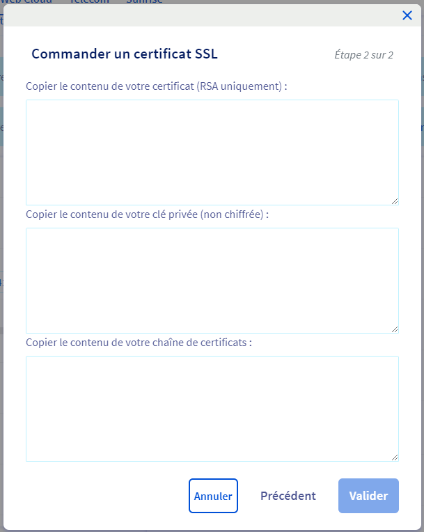

Désolé de relancer ce topic, mais j'ai le même problème.
Je viens de lire les messages situés plus haut mais je ne sais pas où ce qu'il faut mettre le code que avez partager, faut-il le mettre dans la section :
RSA ?
Non chiffrée ?
Copier le contenu de votre chaîne ?
Merci d'avance.
Bonjour, quelle est exactement votre question ?
quel site ?
Vous possédez déjà un certificat acheté ailleurs ?
