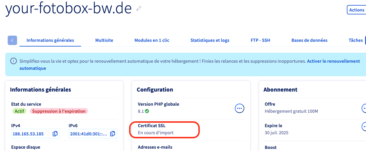

Je viens comme tous les 2,5 mois de tenter de renouveler mon certificat ssl et maintenant j’ai depuis 15h dans l’interface certificat ssl en cours d’import et pas de mouvement. Je ne peux ni vérifier l’état d’avancement ni supprimer pour réessayer.
Est ce que qq a déjà eu le problème ? Est ce que je suis seulement trop impatient ? En attendant me sites affichent des erreurs de certificat et le support, malgré un ticket d’ouvert est long à répondre….
Je suis sur serveur mutualisé en offre performance 1
Mon certificat est un wildcard certificate créé en local avec certbot que je renouvelle tous les 3 mois (jusqu’à maintenant sans soucis)
J’ai eu un message d’erreur qui parlait d’internal error lors de la création mais le wizard est parti me laissant avec le fameux import en cours et aucune option pour creuser le problème ou trouver comment annuler l’import en cours

Entre temps j'ai essayé depuis L'API OVH de supprimer un des certificats en cours d'import sur un de mes domaines sans succès.
J'ai également tenté de mettre à jour un des certificats en cours d'import sans succès.
Je me retrouve donc maintenant avec 3 de mes domaines qui ont des certificats en cours d'import depuis environ 22h sans possibilité de réparer quoi que ce soit.

Problème résolu. Pas de communication officielle sur l’origine du soucis mais le support a probablement supprimé le certificat en cours d’import qui bloquait et j’ai pu avec succès réimporter mon certificat!
Au cas où d’autres auraient le soucis, un ticket pour une action côté support était la seule option pour au moins débloquer la possibilité de retenter l’import
