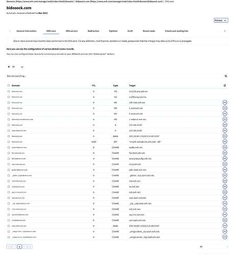

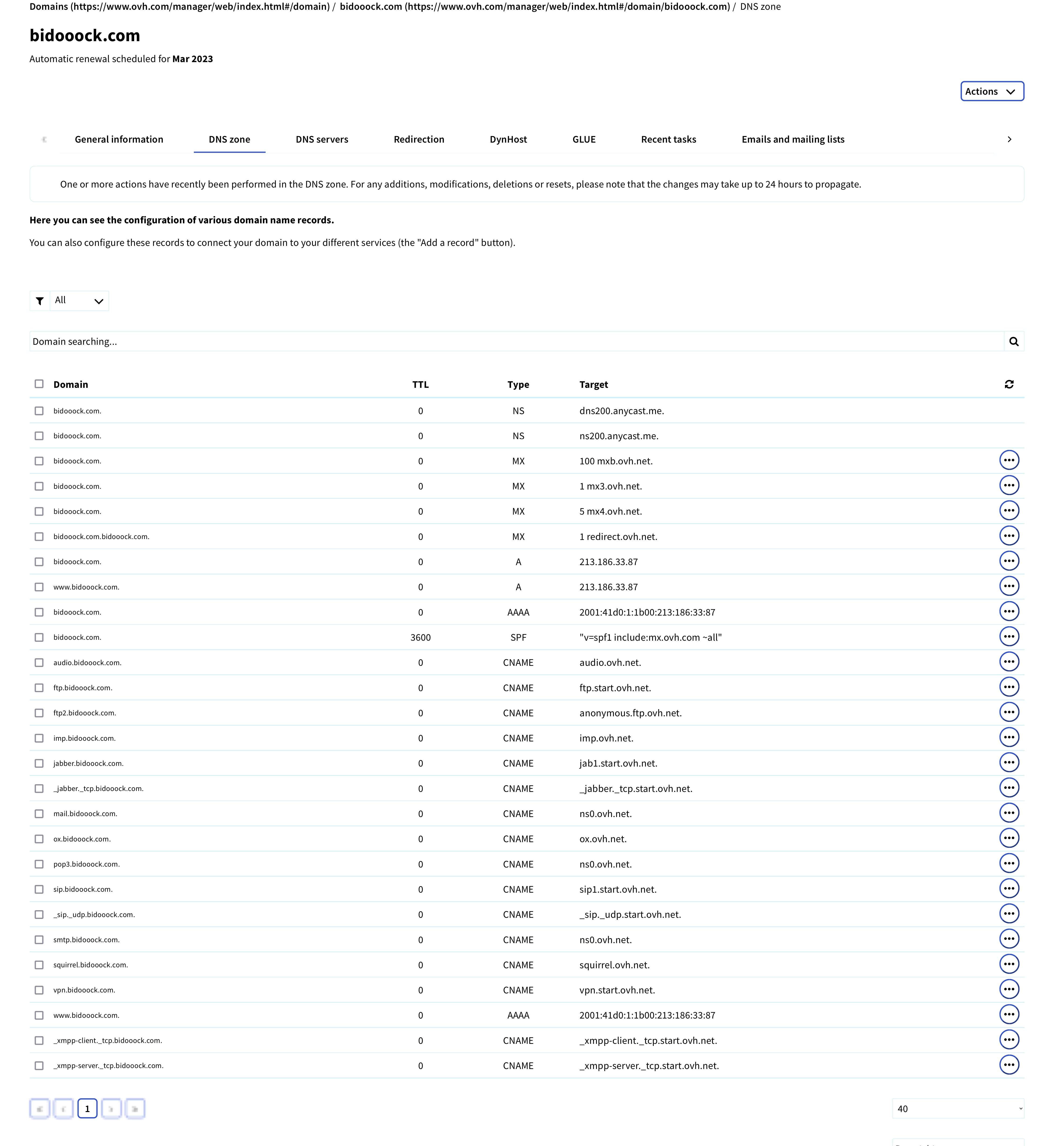

1-J’ai crée dans Noms de domaine / bidooock.com / Zone DNS
bidooock.com.
A
213.186.33.87
www.bidooock.com.
A
213.186.33.87

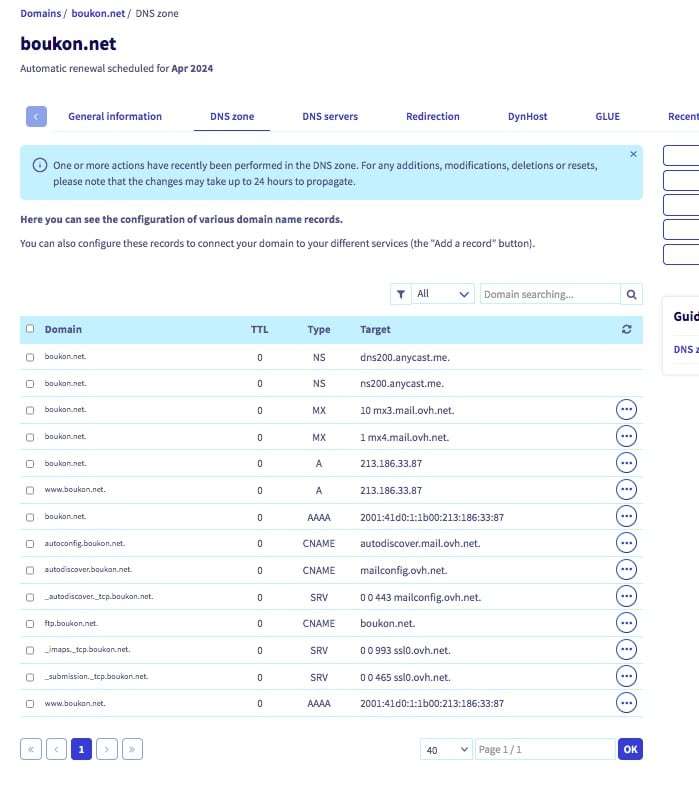

2-puis dans Noms de domaine / boukon.net / Zone DNS
boukon.net.
A
213.186.33.87
www.boukon.net.
A
213.186.33.87

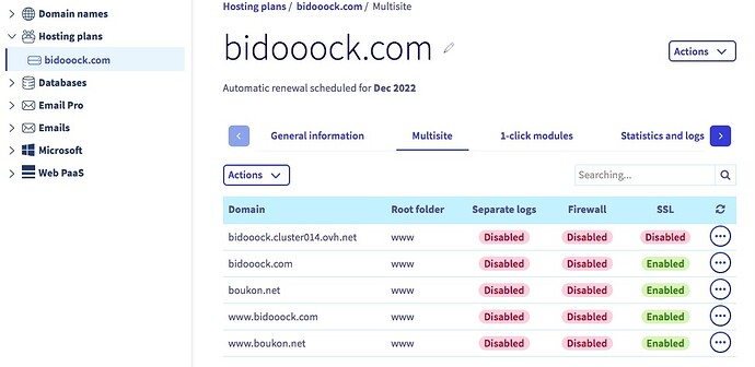

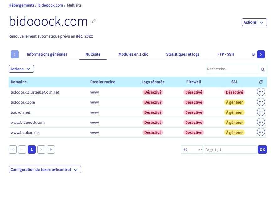

3-puis Hébergements / bidooock.com / Multisite
PAS de firewall Ni Log séparés
bidooock.com www
boukon.net www
www.bidooock.com www
www.boukon.net www

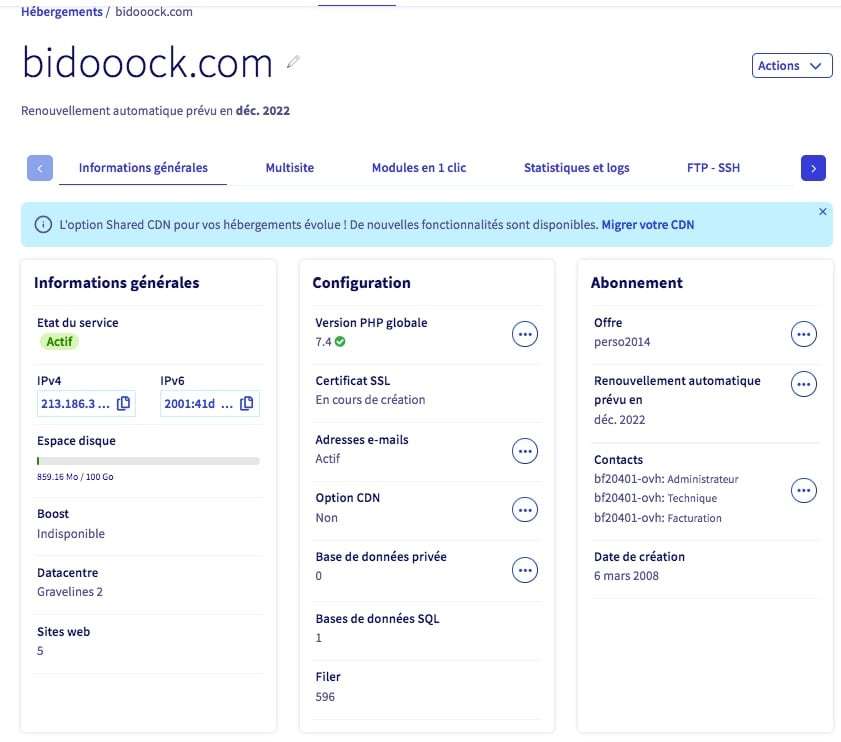

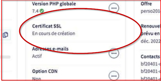

4-puis Hébergements / Informations générales
J’ai lancé une génération du certificat SSL Let's Encrypt FREE
En cours de création depuis 24 heures !!!?
Pouvez vous résoudre le problème d'installation du certificat SSL Let's Encrypt. ???

J'aviserai après un délai de 48h si pas , la création du certificat échoue.
En attendant -> Mes demandes d'assistance, j'ai fait un ticket !
C'est ce que vous aviez de mieux à faire, car les petits robots d'OVH sont dans les choux.
Extrait de votre copie d'écran, et toujours pas de certificat à 13h19
Toujours pas de certificat à 16h35.
Pas de réponse du ticket.
Dans les choux et les patates :)

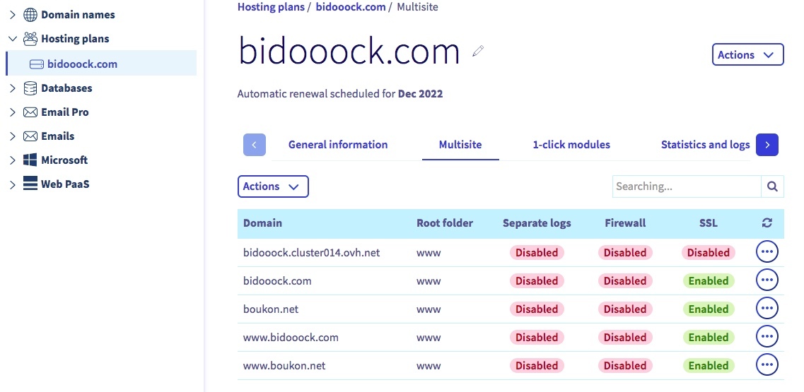

Oui - LETSENCRYPT - DV
Donc OK
Certificat SSL installé
Wordpress réinstallé
avec ajout

Problème accès navigateur "Votre connexion n'est pas sécurisée" sur
boukon.net
www.boukon.net
Mais OK sur
bidooock.com
www.bidooock.com

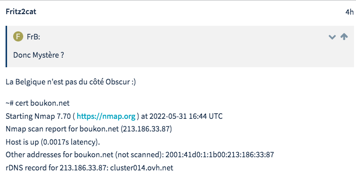

La Belgique n'est pas du côté Obscur :)
~# cert boukon.net
Starting Nmap 7.70 ( https://nmap.org ) at 2022-05-31 16:44 UTC
Nmap scan report for boukon.net (213.186.33.87)
Host is up (0.0017s latency).
Other addresses for boukon.net (not scanned): 2001:41d0:1:1b00:213:186:33:87
rDNS record for 213.186.33.87: cluster014.ovh.net
