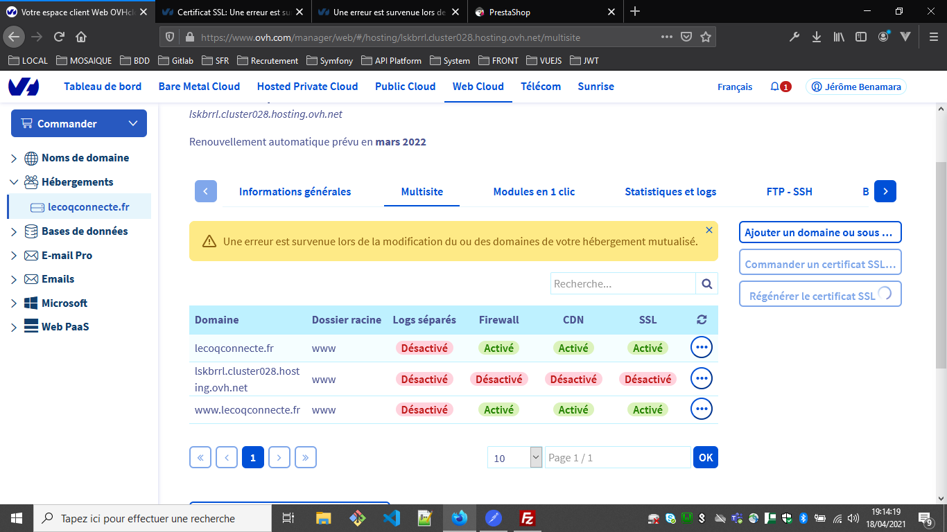

Certificat SSL erreur
Je viens d’acquérir un serveur, j'ai acquit un domaine plus tard, je l'ai attaché au serveur avec difficulté mais j'y suis arrivé.
Je veux maintenant activé le SSL pour avoir le HTTPS mais il y a une erreur qui sort quand je veux generer le certificat SSL
Pouvez vous m'aider plz :slight_smile:

Bonjour merci pour la réponse.
l'adresse de la page d'accueil est : lecoqconnecte.fr
et pour le screen voici
Merci beaucoup

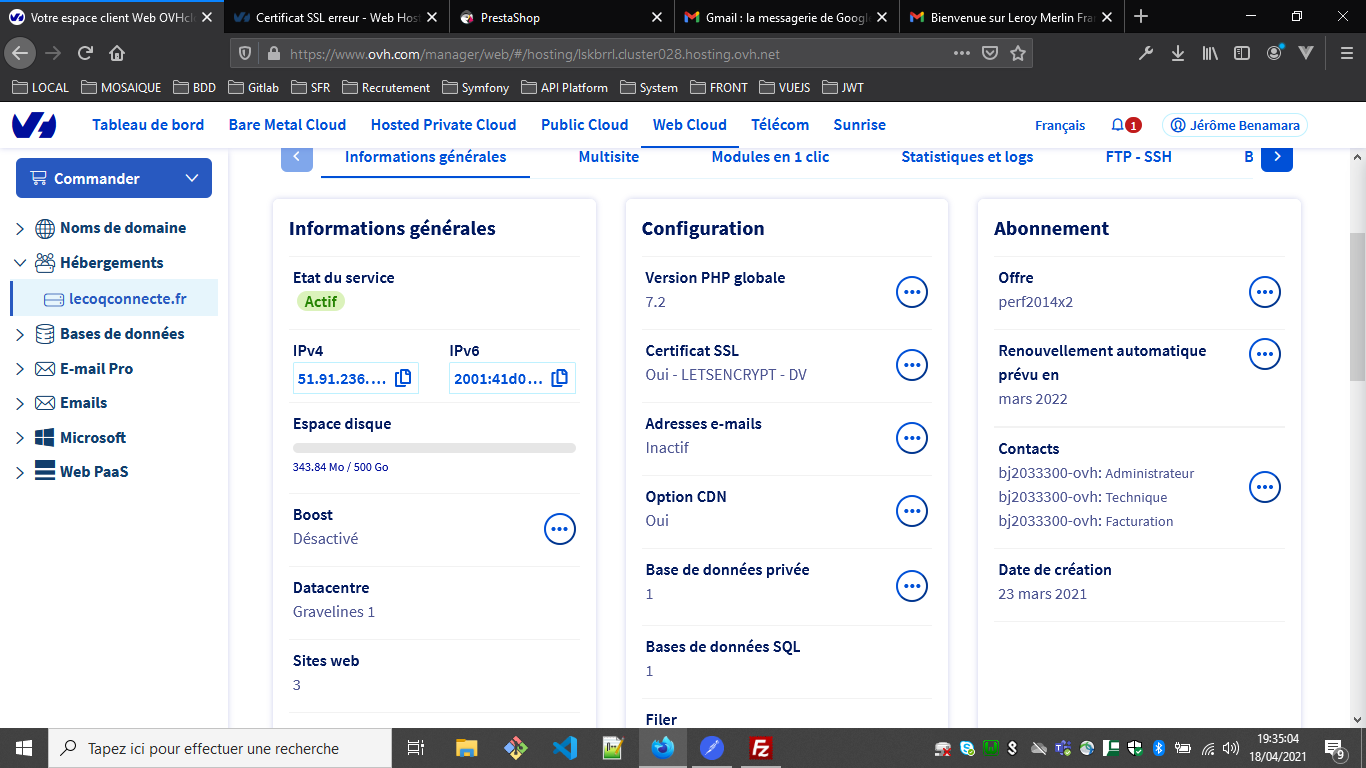

Les opérations réalisées via le manager OVH sont correct.

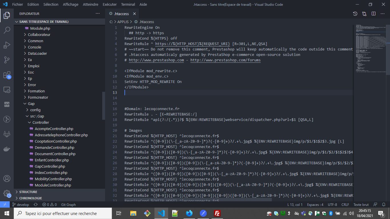

Je présume que tu as retouché le fichier /www/.htaccess , mais dans le mauvais sens : https –> Http.

lecoqconnecte.fr
Votre certificat est OK
| ssl-cert: Subject: commonName=lecoqconnecte.fr
| Subject Alternative Name: DNS:lecoqconnecte.fr, DNS:www.lecoqconnecte.fr
mais apparemment vous avez fait une redirection de https vers http... d'habitude on fait le contraire.

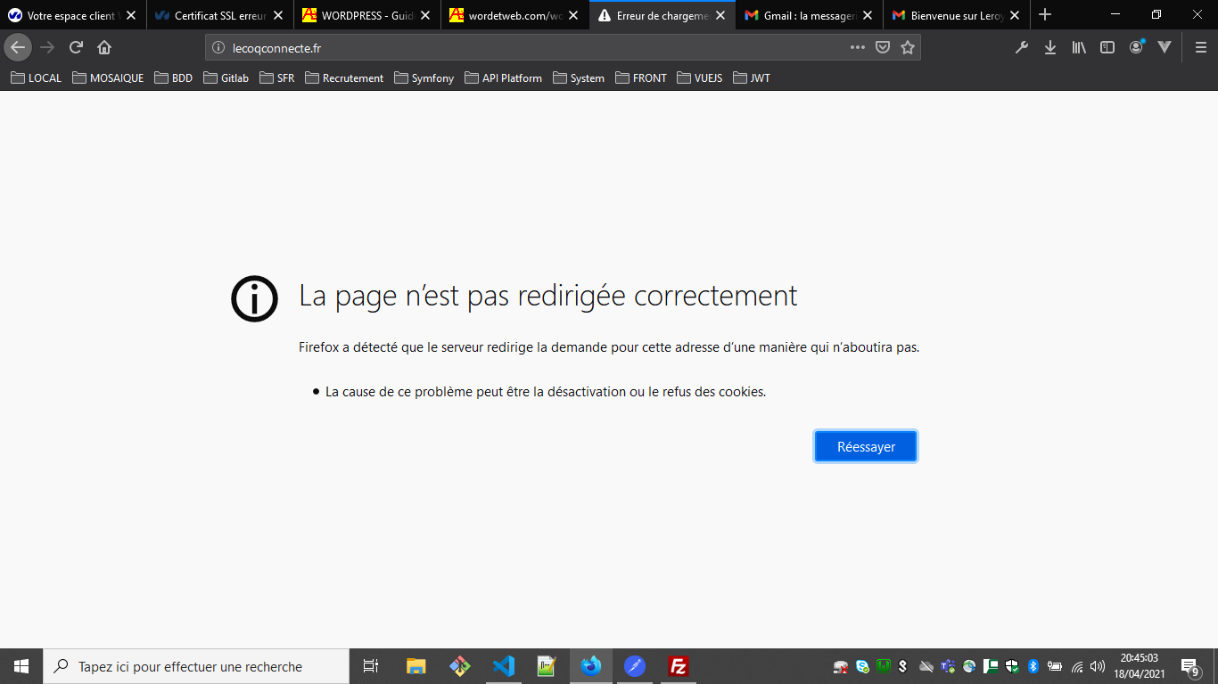

Alors j'ai fait comme vous avez dit mais cela me donne une erreur :
J'ai mit ça dans mon htaccess :
J'ai du faire quelque chose de mal merci beaucoup :slight_smile:
Alors là je sèche. Mais il y a très longtemps que je n'ai pas touché à Prestashop.
Je trouve curieux de répéter n fois RewriteCond %{HTTP_HOST} ^lecoqconnecte.fr$.
A tout hasard, pourrais-tu faire le test du bonjour.php associée à la modification du fichier .htaccess que je t'ai indiquée plus haut :
