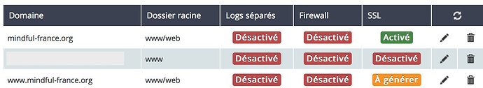

Je rencontre depuis quelque jour un problème avec mon certificat ssl COMODO DV acheté sur OVH liée à mon domaine www.mindful-france.org. Quand j'essaye de me connecter à https://www.mindful-france.org, je reçoit une erreur comme quoi le certificat est valide mais est pour ssl3.ovh.net.
Voici la capture d'écran de mon interface multisite.
Que doit-je faire pour résoudre ce problème?

Comment savoir si j'ai bien importé le certificat. Dans l'onglet informations générale, j'ai ça :
Ça ne marche pas donc je dirai qu'il a mal été importé .
Sinon pour un certificat commodo dc à la place d'un certificat gratuit Lets encrypt dv?
Le problème est que j'ai acheté le certificat comodo dv à partir d'ovh. J'avais auparavant un certificat SSL GlobalSign (aussi acheté sur ovh et qui fonctionnait parfaitement) qui arrivait à expiration et ovh m'a envoyé un mail me proposant de migrer vers un certificat comodo (dans le mail, il était indiqué sans coupure de service). Sur la facture il est indiqué que c'est pour le domaine www.1france.org,france.org, et il semble que l'importation du certificat a été faite de manière automatique.
