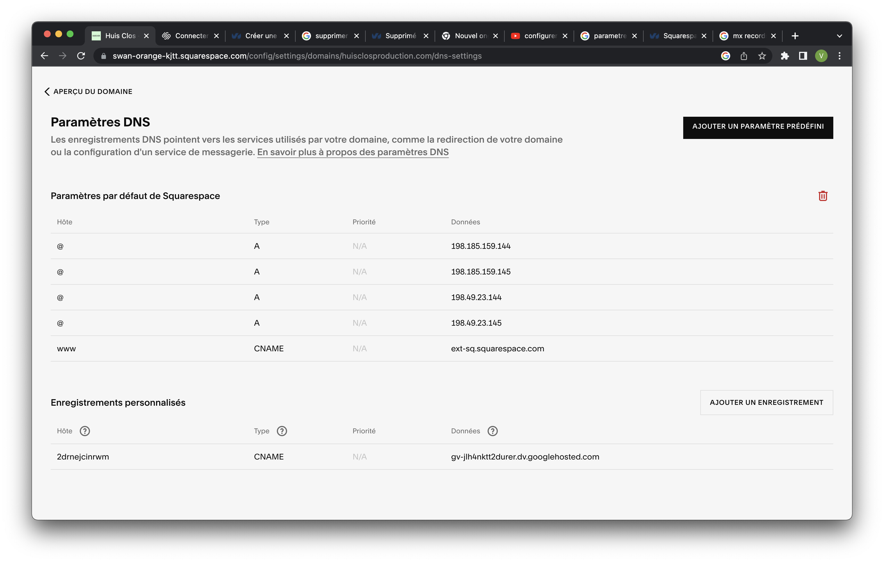

Sans y connaître rien, j'ai voulu régler ce problème moi même et j'ai supprimé les Zone DNS Squarespace (Enregistrement personnalisées, qui s'est configurée automatiquement lors de la création du nom de domaine) et ai donc supprimé les DNS intégrant le MX (désolé si c'est peu clair, j'ai tout supprimé, je ne me souviens plus du contenu des lignes).

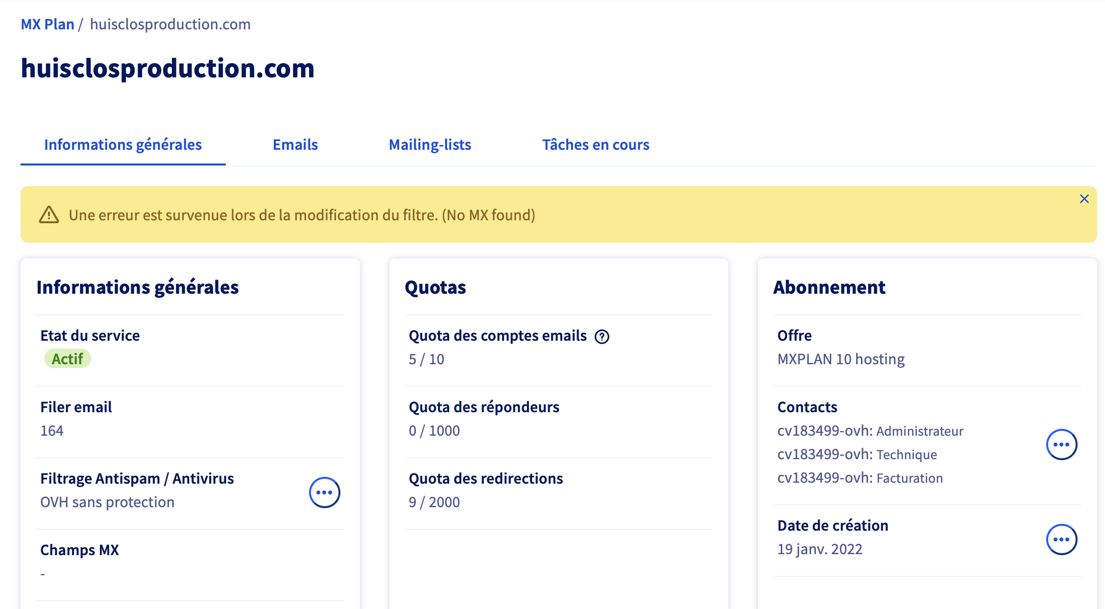

Résultat : ma boite mail pro n'envoi ni ne reçoit plus aucun mail. Lorsque je vais sur OVH, mon nom de domaine n'existe plus et je n'ai plus accès aux zones DNS. Seul la catégorie mail de mon nom de domaine reste sur OVH MAIS les champs MX n'existent plus. Impossible donc de les reconfigurer (même en éditant le filtre DNS dans "Filtrage Antispam / Antivirus, cela m'affiche "Une erreur est survenue lors de la modification du filtre. (No MX found)")
Je pense que mes mails fonctionnaient toujours car ils étaient configuré sur la zone DNS de Squarespace. Mais maintenant que j'ai supprimé toutes les lignes, je n'ai aucun moyen de retrouver le contenu des lignes pour réactivé le MX plan.
À mon avis, je dois juste remettre dans la configuration des zones DNS de Squarespace toutes les informations concernant mon plan MX sur OVH mais je n'ai aucune idée des infos/texte que je dois intégrer.

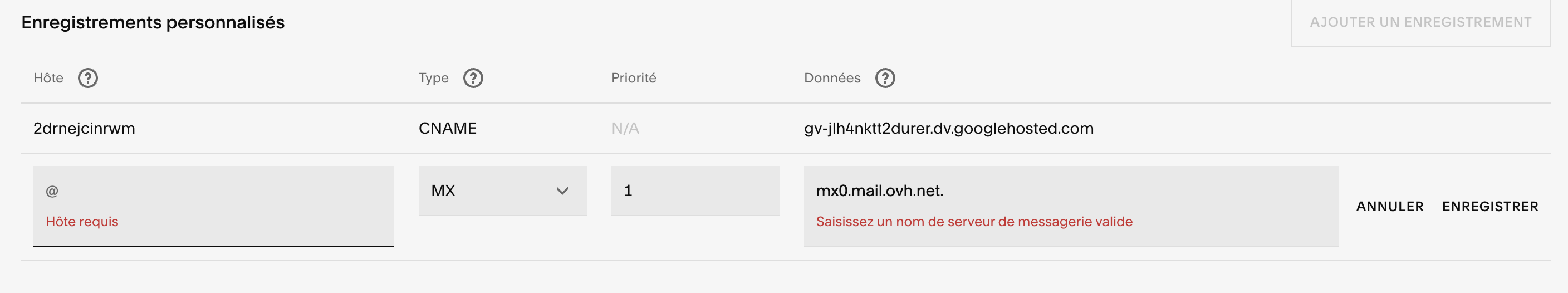

Vous avez le guide ici : https://docs.ovh.com/fr/domains/mail-mutualise-guide-de-configuration-mx-avec-zone-dns-ovh/
Après il faut rentrer cela chez celui qui gère les DNS (squarespace à priori).
Bonjour, merci pour votre réponse.
J'ai du mal à comprendre quelles informations je dois écrire dans ma zone DNS Squarespace. J'essaie comme ceci (comme indiqué sur la première ligne du tableau de la documentation que vous m'avez envoyé) :
Est-ce que je dois poursuivre cette démarche ?
C'est bon j'ai trouvé ! Squarespace n'accepte pas le "." à la fin de la cible "mx0.mail.ovh.net."
