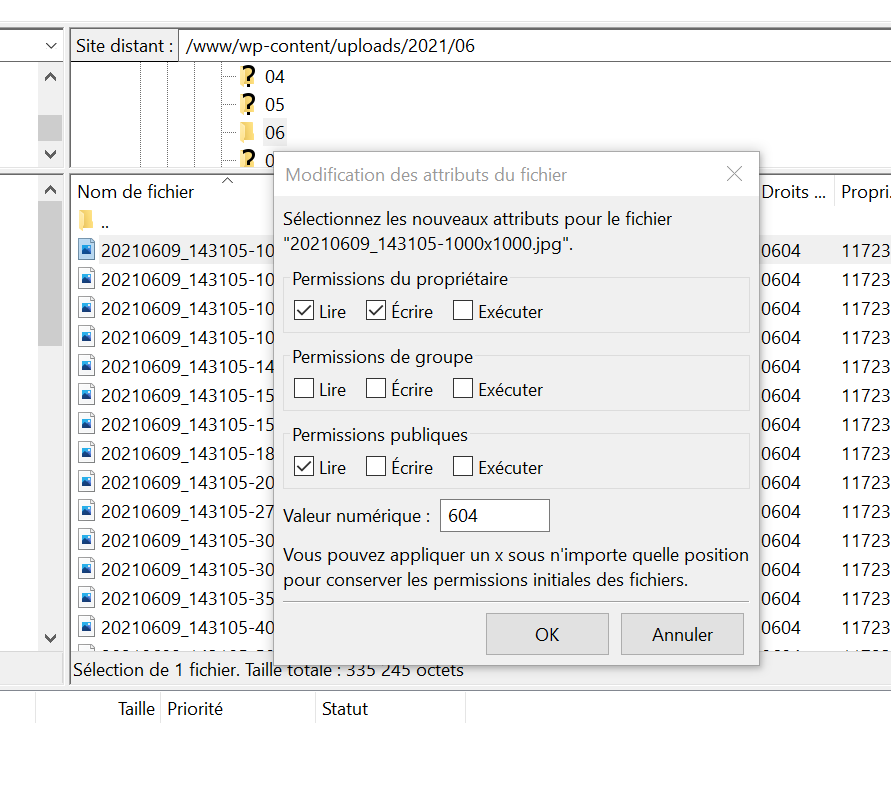

vérifier le CHMOD des images.
Voilà ce que je trouve sur mon ftp.
Quelque chose à changer?
604 c'est bon, tu as bien vérifié avec une image qui ne s'affiche pas ? si oui le problème est ailleurs

J'ai trouvé un tuto qui conseille de mettre 644 ou 640. Toutes les images sont en 604 chez moi. Qu'est ce que vous en pensez?
Chez moi aussi toutes mes images sont en 604 et parfaitement visibles.
Tu peux toujours essayer avec une image précise voir ce que ça donne si ça ne change rien laisse 604.
Mais je continue de penser que le problème est ailleurs.
Oui c'est ce que je pensais faire. Mais effectivement je suis pas sûre que le pb vienne de là
