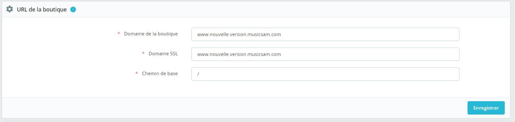

Dans PrestaShop, on peut changer l'URL de la boutique (je, mais un screen), peut-être que ça changera les liens avec ( j'espère. ).
Je vais faire une sauvegarde entière du site avant quoi que ce soit comme changement !
RAS le changement c'est plutôt bien passé.
