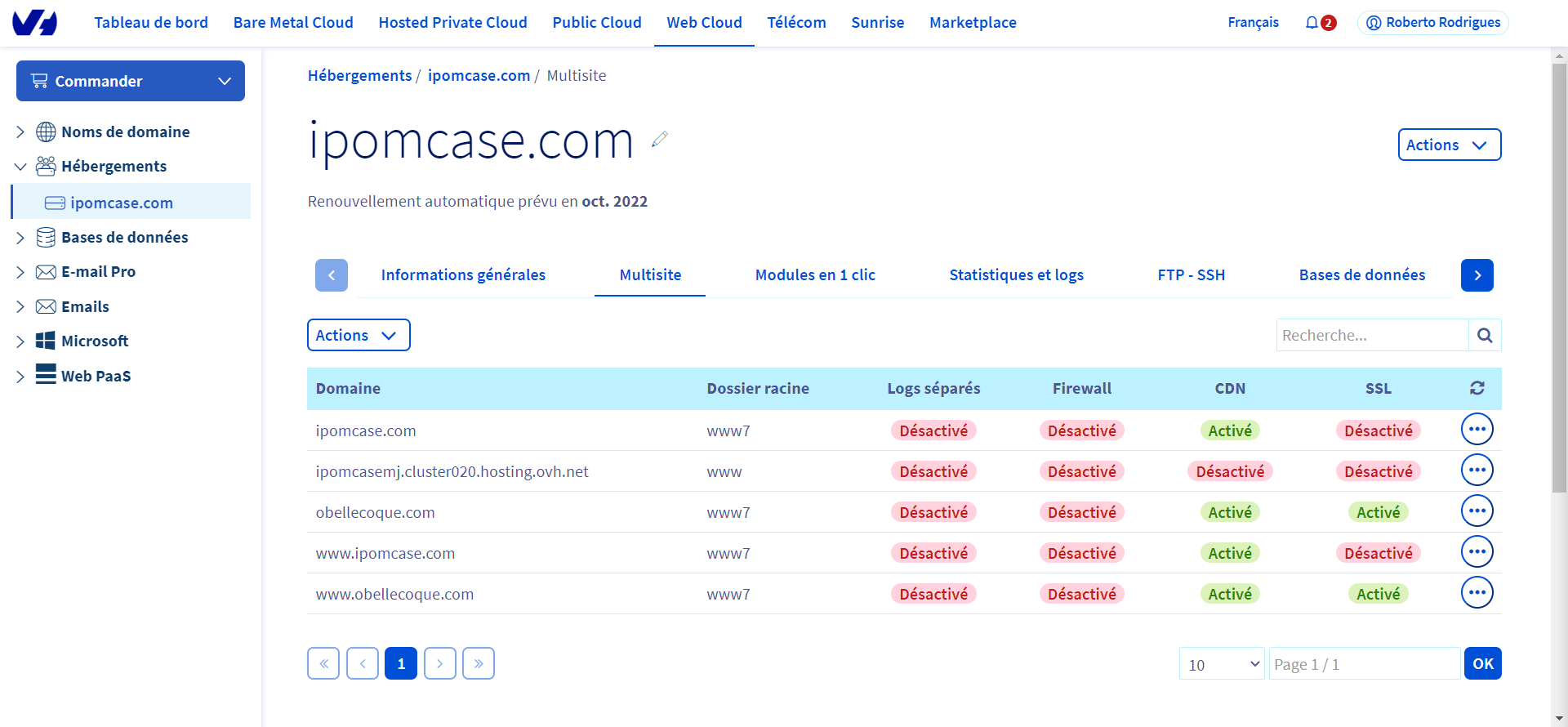

* Brancher le obellecoque.com à l'hébergement ipomcase
* Mettre le NDD obellecoque.com sur Multisite et le mettre sur le même dossier racine que ipomcase.com

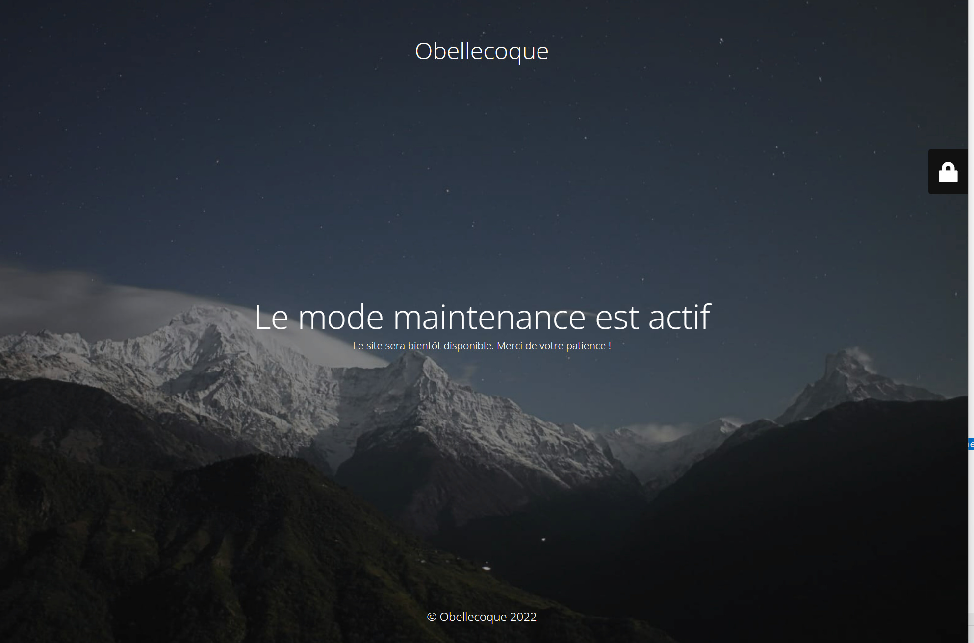

De ce fait, la redirection se fait correctement, mais j'ai une ancienne version du site (mauvais thème, pas les bonnes catégories de produits, ni les bons produits, etc.)… En effet, c'est une version qui date de 2ans et je n'arrive pas à obtenir celle que j'avais il y a 15 jours. Même en restaurant BDD et serveur FTP, rien ne change. J'ai comme l'impression que le fichier racine ne pointe pas sur la bonne version du site.

Cela est tout à fait normal. Étant donné que j'ai uniquement une ancienne version du site (plus du tout adaptée), je l'ai alors passée en maintenance afin de retrouver la dernière version.
Cela me semble être une erreur de pointage, alors que j'ai pourtant mis le même dossier racine qui fonctionnait bien avant le problème.
ipomcase.com
Normal aussi : ipomcase.com pointent vers le même dossier **www7**

En effet, j'ai fait pointer les deux NDD vers le même dossier racine en pensant afin que ce soit le même les mêmes fichiers du site. Néanmoins, cela n'a pas été le cas et toutes mes actions récentes ne s'y trouvent pas.
Est-ce que ce pointage peut être à l'origine d'une mauvaise version du site ? Si vous avez une solution, je suis preneur !
Bonjour @RomainG40
Il faut que chaque hébergement de site soit dans domaine séparé :
* www7 –> ipomcase.com
* www8 –> obellecoque.com
Et dans le multisite mettre les dossiers correspondants www7 et www8
