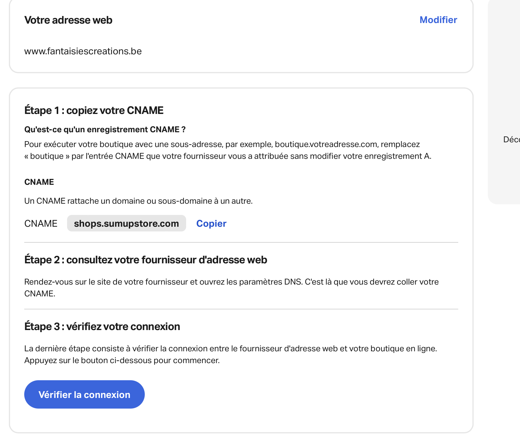

Je rencontre la problématique suivante je souhaiterais faire en sorte que quand on tape www.fantaisiescreations.be on atterri sur mon e shop créer sur sumupstore.
Il me dit de rattacher le CNAME au nom de domaine mais je suis totalement perdue dans OVH.
le CNAME qui me demande de copier est: shops.sumupstore.com
ou dois je le coller exactement?
Merci bcp

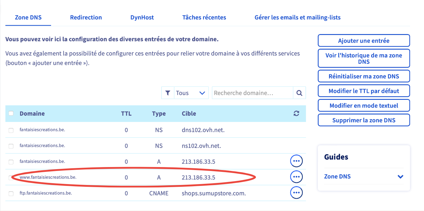

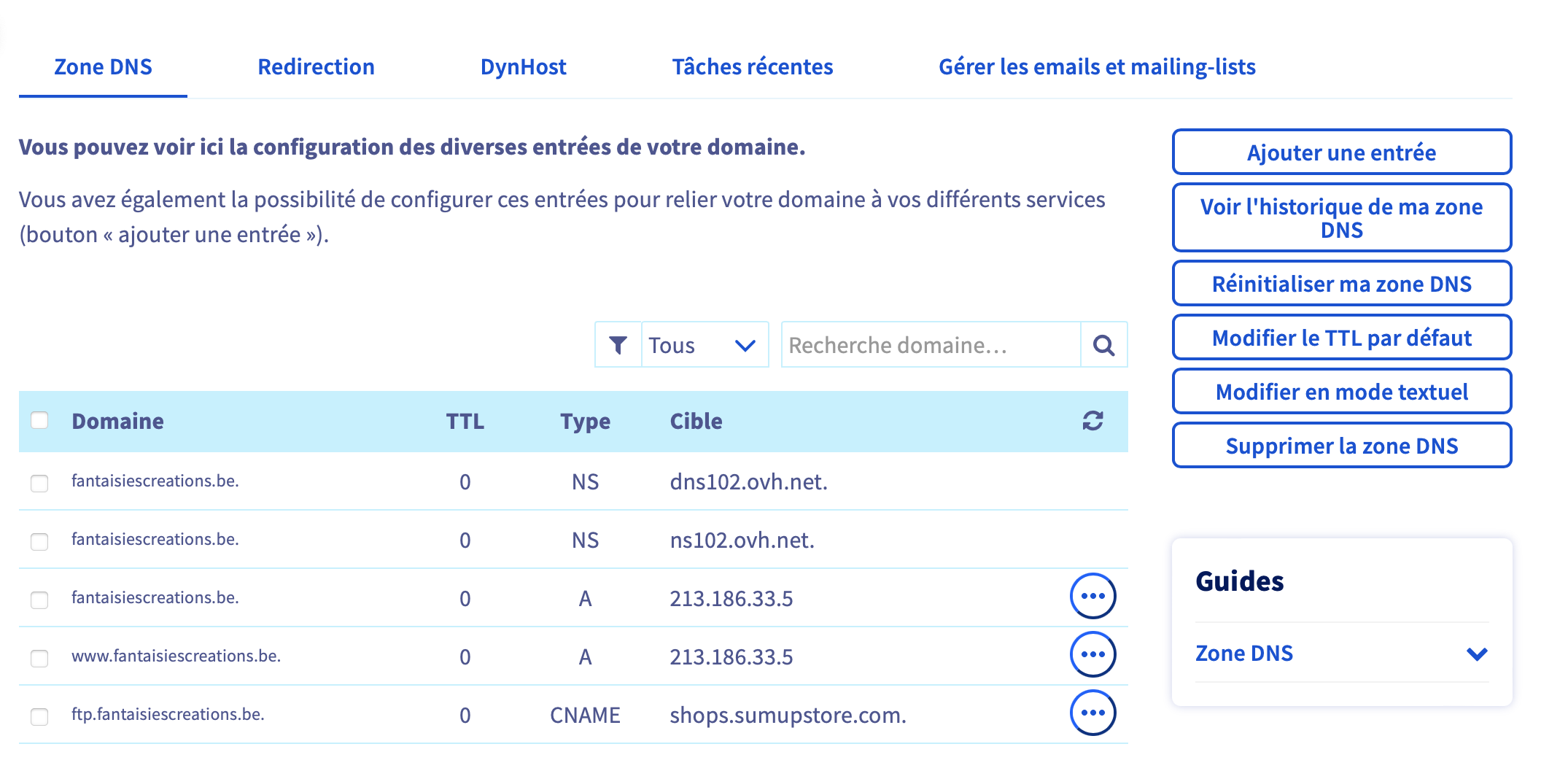

oui je n ai pas fait attention. mon nom de domaine est "fantaisiescreations.be"
J'ai coller le CNAME dans le CNAME
car quand j essaie de le mettre ailleurs il me demande un IpV4 ou IPV6 hors sur sumup je ne les aie pas.

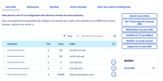

Relisez vos instructions:
ce n'est pas ftp qui vous est demandé, mais www
donc si je comprends bien je peux supprimer celui la et refaire un CNAME en remplaçant le "FTP" par "WWW" ?
et supprimer le A comme il me le demande
oui, mais vous aurez un message d'erreur pour un conflit, vous devrez supprimer un enregistrement A et un enregistrement TXT qui seront certainement en conflit. Le système vous dira lesquels.
