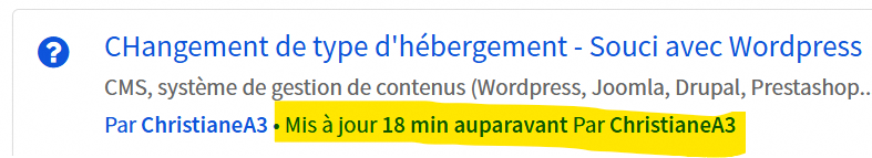

Je ne trouve pas votre réponse :
RE
On avait échangé en avril...
J'ai toujours des surprises ici avec des massages qui disparaissent... J'ai retrouvé mes échanges avec toi via ton historique mais pas le mien...

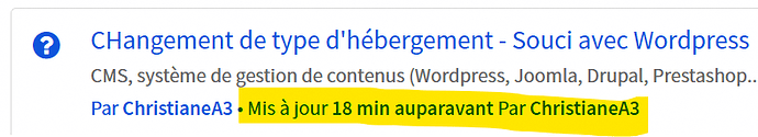

RE
Le message part en modération puis disparait : cela fait 2 fois que je réponds...
Je retente une 3ème fois.
