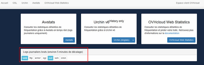

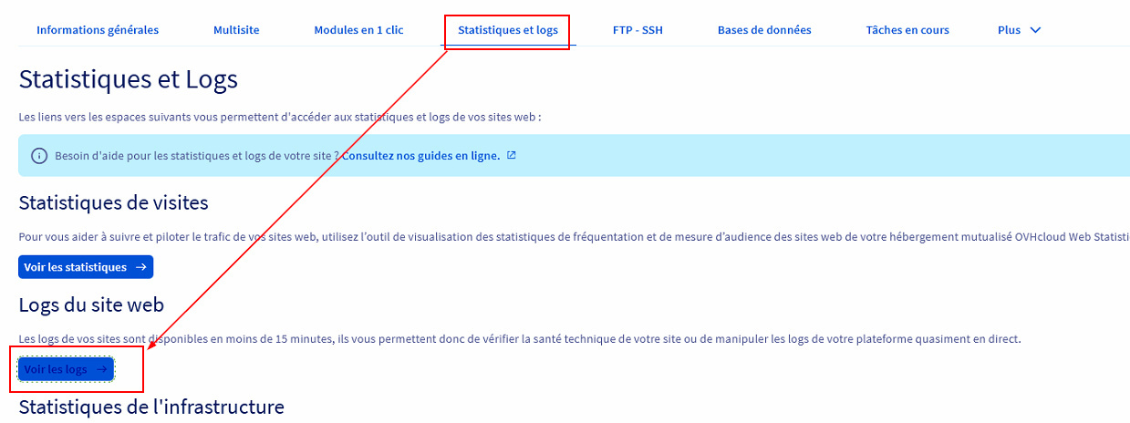

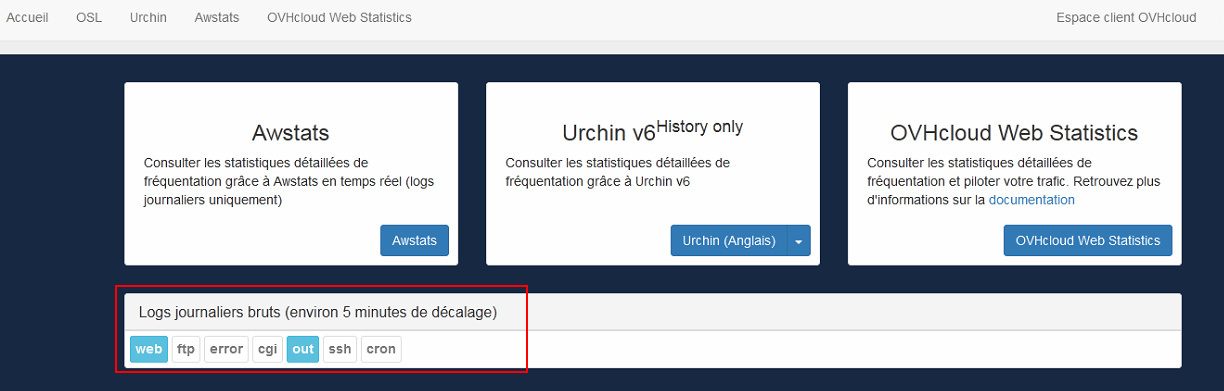

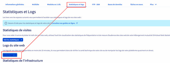

normalement il y a un lien qui permet de consultyer des logs "live" (5minutes de délais).
EDIT :
@janus57 : Le bouton pour les logs en live est grisé chez moi.

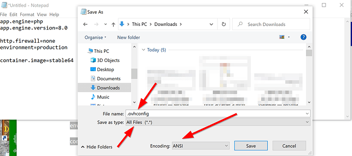

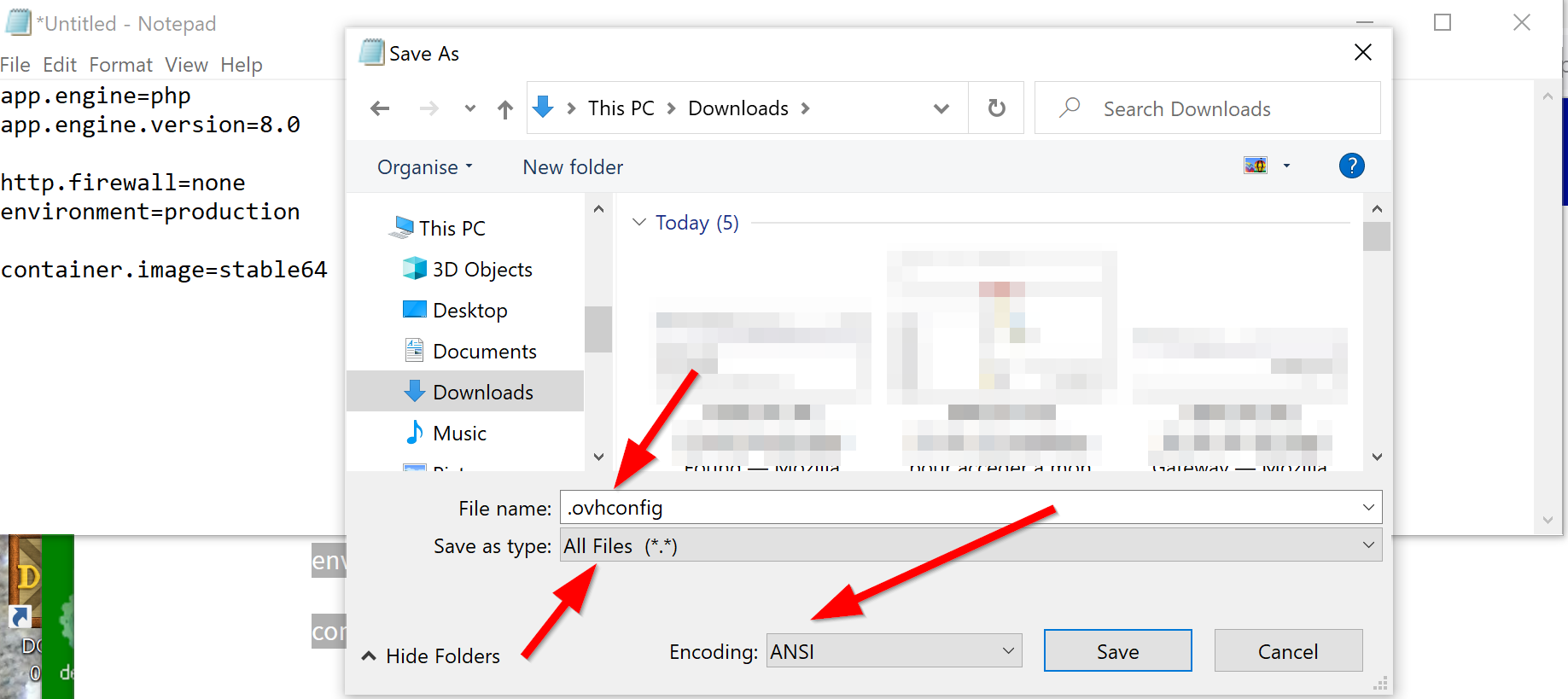

Je pense à autre chose. Votre fichier, il est bien formatté en ANSI, et non en UTF-quelquechose ?
@Fritz2cat : Pas facile à savoir. Par défaut Notepad++, que j'utilise normalement, ouvre en UTF-8. J'ai sauvé en ANSI avec Notepad et ré-exporté vers mon site mais pas de changement. Je suis toujours bloqué si j'essaye de modifier ce fichier en PHP 8.0.
