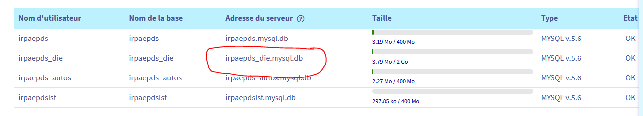

J'ai simplement remplacer mysql51-120.bdb par irpaepds_die.mysql.db
Mais ça n'a pas fonctionné et j'ai encore le message d'erreur à la page d'accueil :
Impossible de se connecter : ProxySQL Error: Access denied for user 'irpaepds_die'@'10.20.106.31' (using password: YES)
Bonjour @EricD52
Quand as-tu faite pareille opération ? ? ?
Les " _ " ne sont pas autorisés dans le nom de base de données, car les bases ne sont pas accessibles via un script .php
J'ai fait l'opération ce matin, il y a 30 minutes
Recommence alors @EricD52, mais sans les underscores/soulignés : " **_** "
Seul les `_` en fin de nom ne sont pas autorisés. Ici, cela ne pose pas de problème.
Par contre, je remarque que dans certains fichiers, il est encore fait référence à `mysql51-120.bdb`
Maintenant, c'est réglé.
Peut-être, j'ai fait une mauvaise manipulation : enregistrement n'a pas été effectué.
Là, il fonctionne à merveille.
Encore merci pour votre aide.

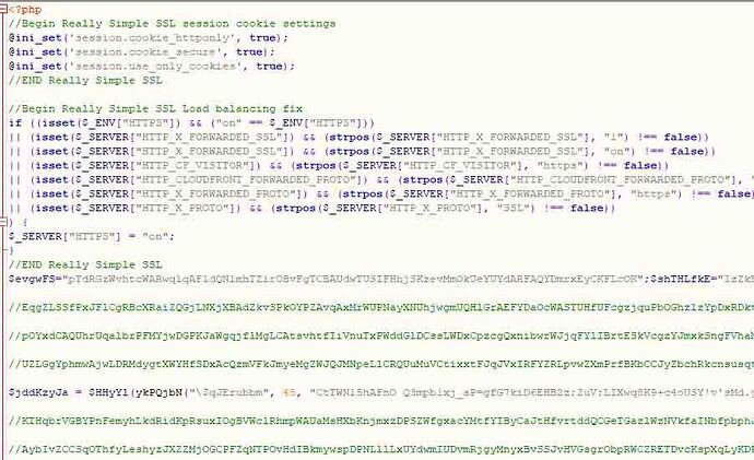

C'est ce que j'avais lu, mais quand j'ouvre le fichier wp-config, ça ne resssemble pas du tout aux captures d'écran que j'ai pu voir et faisant mes recherches.
ça commence avec du code inséré par le plugin really simple SSL et ensuite j'ai l'impression que les variable sont chiffrées
ex: $evgzFS="pTdRGzWVhtcWARwqlqAFldQNlmhTZirOBvFgTCBAUdwTUSIFHhjSKzevMmOkUeYUYdARFAQYDmrxEyCKFLcOK";
et tout le reste du fichier est du même tonneau... Une idée de comment faire ?
Merci d'avance
evgzFS
Jamais vu.
Avez-vous un autre plugin qui aurait pu crypter tout ça ?

J'ai regardé sur d'autres de mes sites les fichiers de config et ils ne sont pas chiffrés alors qu'ils ont les mêmes plug-in, c'est effectivement hyper étrange et très problématique.
ça se tenterait de récupérer un des fichiers de config valable pour un autre site et de l'éditer pour remplacer le wp-config chiffré ?
… Je viens de testé, mais ça veut réinstaller tout le WP… Pas trop envie de prendre le risque de perdre 10 ans de boulot
ça pue le site piraté jusqu'à la moëlle, tout ça, j'appelle les autres contributeurs à l'aide pour avoir leur opinion.

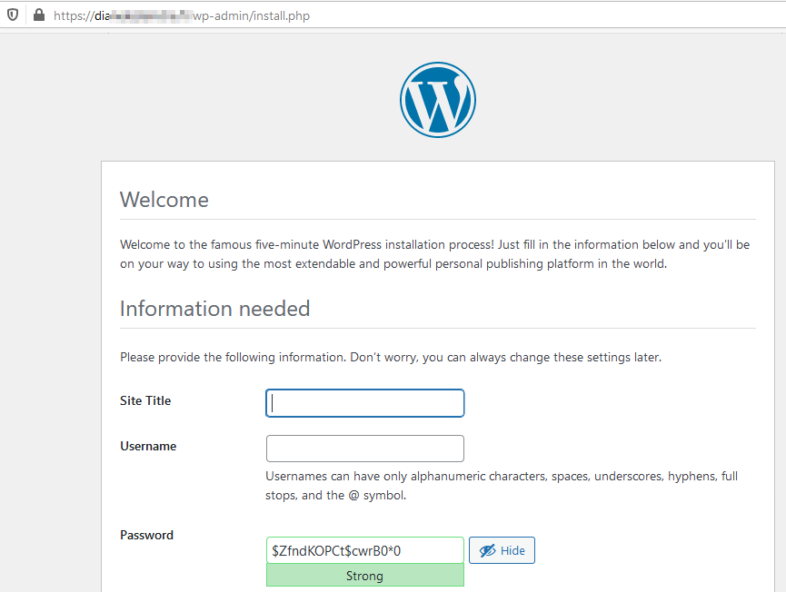

~# whois Dianlecla___.fr
%% No entries found in the AFNIC Database.
Ce domaine n'existe pas
pardon, j'avais fait une erreur : ***********.fr
Dianelec______.fr
Mais il est cassé, votre site !
