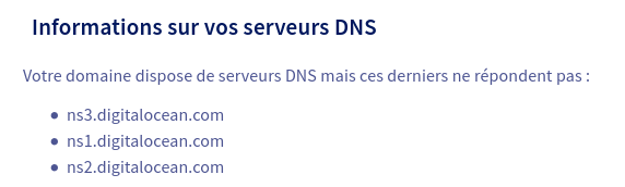

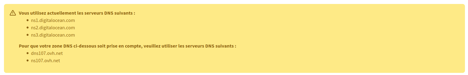

Je pense que j'ai le même problème qu'avait Stéphane.
Un nom de domaine chez ovh et une application chez digitalocean ( Pour des raisons de compatibilité avec mon appli). Donc j'ai suivi la doc de digitalocean. J'ai mis à jours les serveurs dns mais sans reseigner la case IP associé
ns1.digitalocean.com
ns2.digitalocean.com
ns3.digitalocean.com

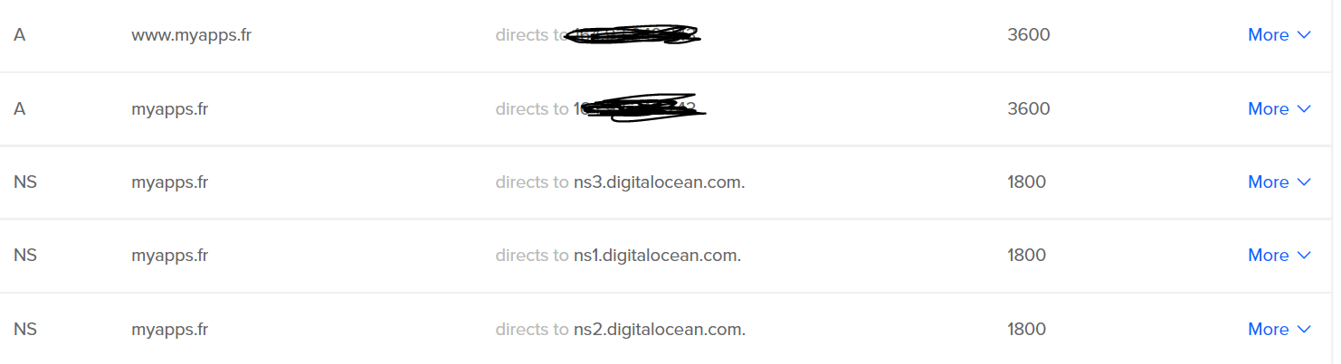

Dans la Zone DNS, j'ai uniquement changé le type A pour mettre le IP du serveur de mon appli hébergée chez digitalocean.
De coté digitalocean, j'ai crée le hostname avec les entrées A(myapps.fr et www.myapps.fr) correspondant
Le même message que Stephane s'affiche dans la zone DNS et je n'accède pas à mon application.

Tout est correct au niveau DNS.
C'est au niveau du serveur qui tourne sur 164.92.249.243 que votre problème se trouve
1) en HTTP le web server nginx renvoie sur une adresse inexistante /odoo/ sans .com ni aucun nom de domaine valable
2) en HTTPS, le serveur ne répond pas sur le port 443.
