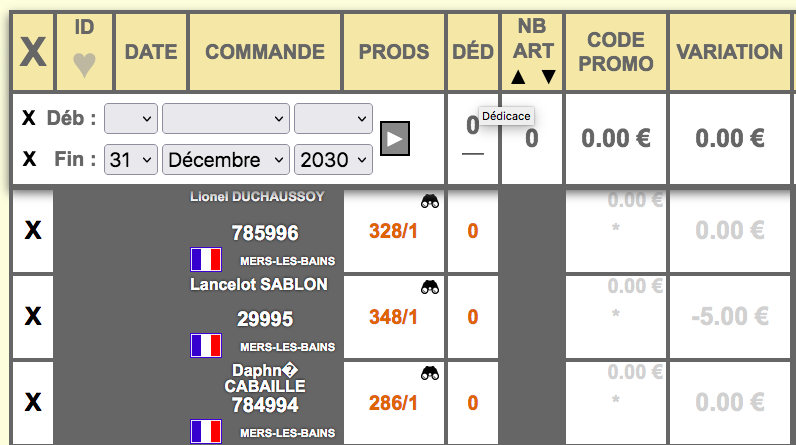

La page qui en résulte fonctionne toujours, mais il y a du code qui n'est plus ou mal interprêté. Il en résulte des couleurs dégradées qui ne s'affichent plus, des caractères accentués qui disparaissent et sont remplacés par des points d'interrogation, et même la fonction SQL "SUM" qui ne fonctionne plus pour l'addition de valeurs de champs.

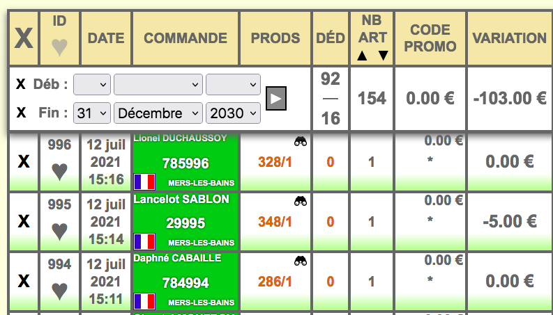

AVANT ( mysql51-74.perso )
APRÈS ( nomdemaBDD.mysql.db )

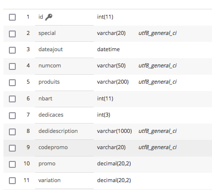

Tous mes champs caractères varchar sont pourtant en utf8_general_ci

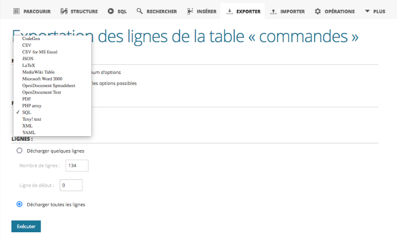

Il faudrait faire un export et analyser le fichier export qui est un fichier texte.
Les sommes et les couleurs ça m'intrigue aussi…
Comme ça ?
Je choisis quoi ?
Je choisis quoi ?
oui SQL on peut le réimporter par après.

la page marche bien (voir image au dessus)

Là ça ne marche plus. enfin la page s'affiche mais il y a pleins de bugs nommés plus haut.

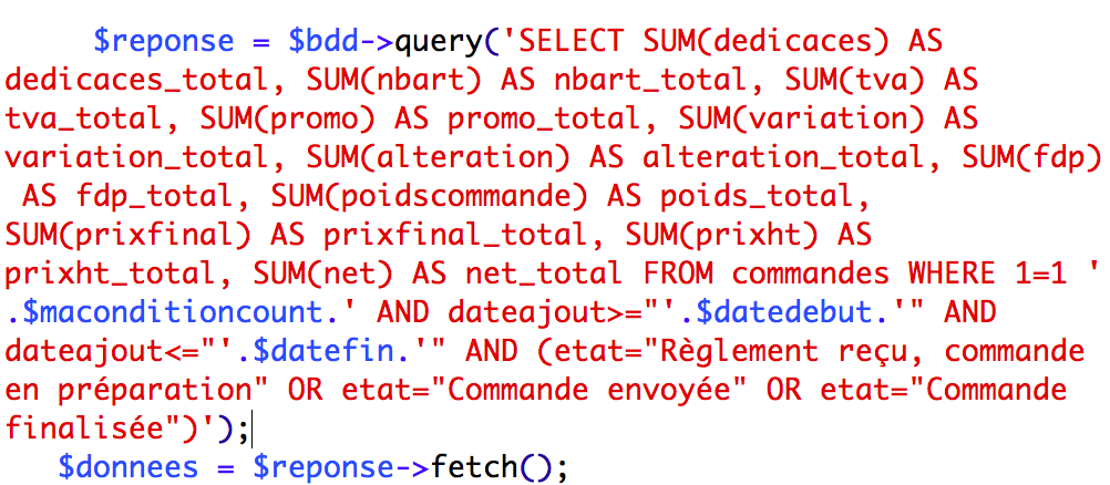

Par exemple cette requête fonctionne très bien quand c'est l'ancien nom de serveur, mais ne fonctionne pas avec le nouveau nom.
Là je sèche.

Ok, j'avance. Ma requête avec le nouveau nom de domaine fonctionne si je remplace un caractère accentué de mon ancienne requête par son homologue non accentué.
Mais du coup je ne comprends pas pourquoi le changement du nom du serveur a un impact sur l'accentuation dans les requêtes sur une BDD qui est restée la même.
