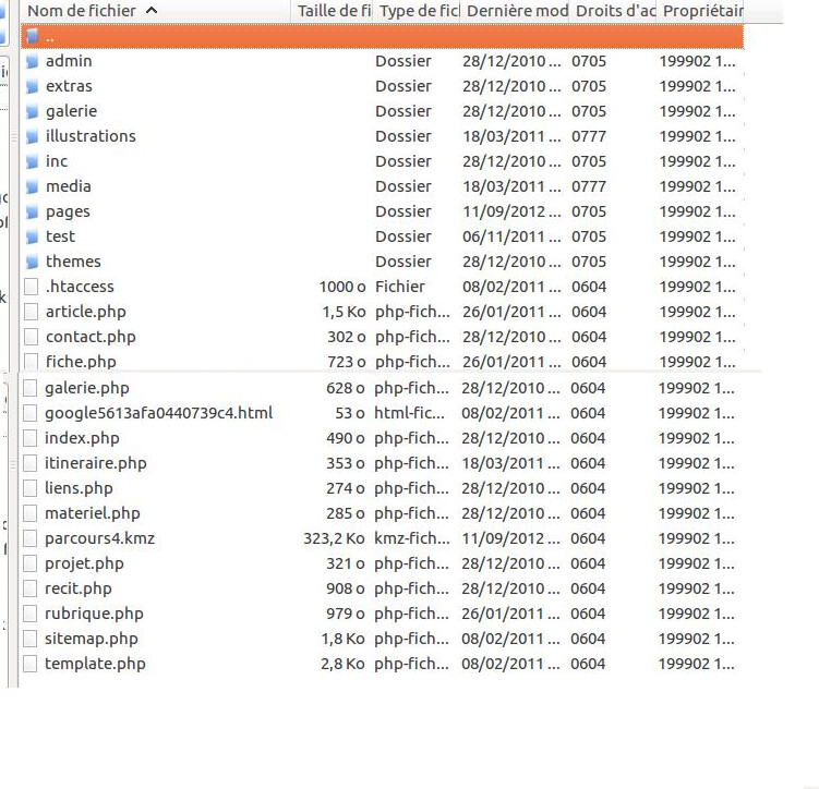

Plus une copie écran du contenu du répertoire www (partie site distant de FileZilla)

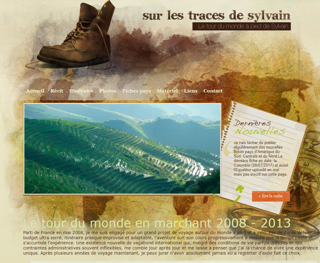

le site en question: www.sylvain-autourdumonde.com
il s'agit d'un site retraçant un long voyage autour du monde que j'ai effectué il y a quelques années. Un ami avait gracieusement développé ce site pour moi pendant que je voyageais a époque et j'ignore la plupart des détails.
le contenu du repertoire www
OK
Il ne te reste plus qu'à ouvrir tous les fichier xxx.php et y rechercher la chaine de caractères : sylvainarmonde
Ce sera dans ce fichier qu'il faudra que tu change l'adresse du Serveur (Host).
aucun des php du repertoire www ne contiennent sylvainarmonde !
je dois etendre la recherche a l'ensemble des fichiers php du coup ?
Malheureusement OUI.
Il y en a un qui obligatoirement contient les identifiants à la base de données.
j'ai retrouvé l'occurence 2 fois dans un php appelé constantes.php:
