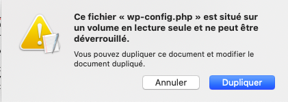

J'ai essayé de faire la manipulation mais ce message apparaît quand je veux confirmer le changement de mot de passe :
il faut punir votre Mac et le menacer que vous aller utiliser un vilain PC beige si ça continue !
oui c'est bien cette ligne. (enfin celle juste en-dessous)
Décidément je vais punir mon Mac

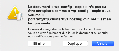

Il est apparement en lecture seule. Lorsque je le duplique et que je veux l'enregistrer dans le FTP j'ai un autre message :

Il faudrait vérifier les droits d'accès au fichier et tester la création d'un autre fichier à côté pour vérifier que les écritures sont possibles.
Sinon, ouvrir un ticket OVH

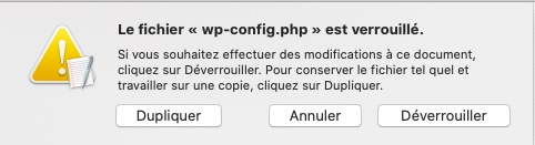

Votre hébergement serait-il plein (quota dépassé) ?

J'ai voulu ouvrir le fichier wp-config.php mais en voulant le télécharger le message suivant s'affiche
Ajouté à tout cela, je ne peux toujours pas modifier le mot de passe car le fichier ne s'ouvre pas…Je suis désemparée
je connais pas trop le mac mais c'est une variante de unix, donc vous ne pouvez pas écrire dans la racine de votre système / ; à la place vous devriez écrire dans votre /home/users/marine , /Users/marine ou quelque chose comme ça...
