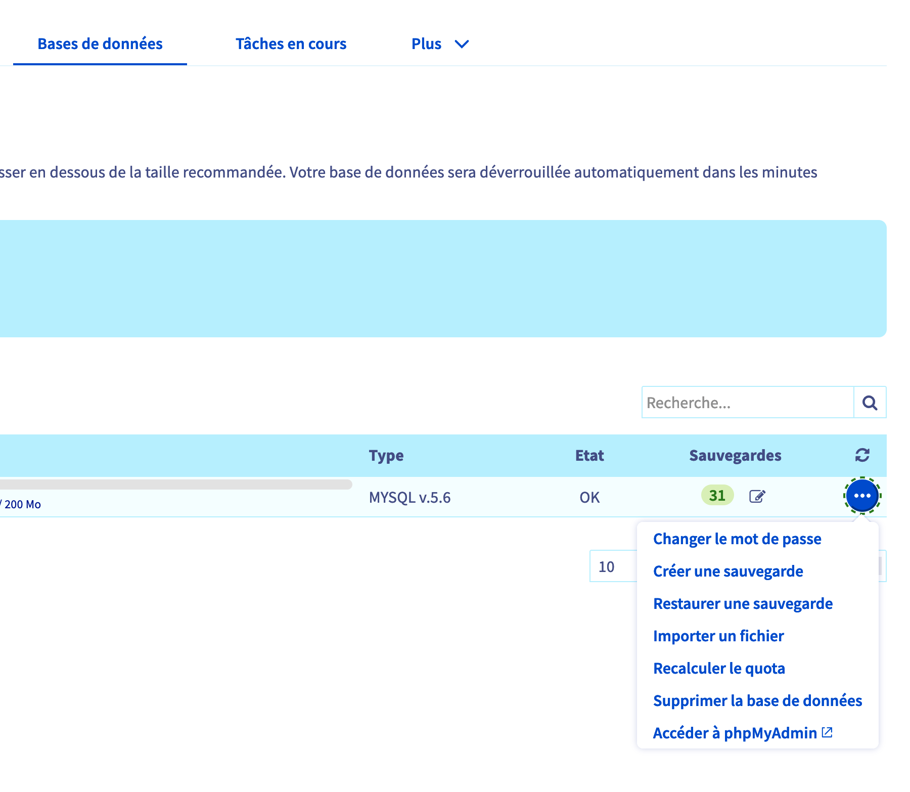

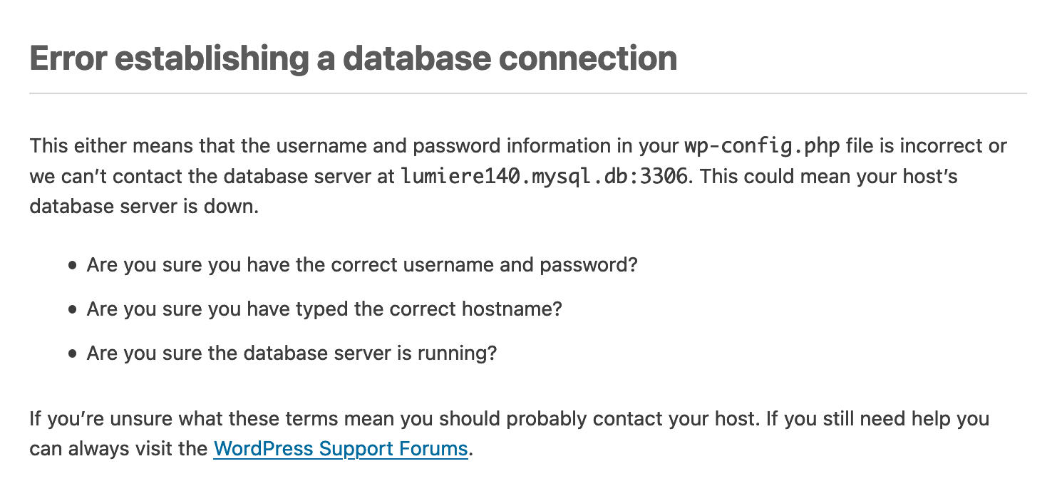

Alors avant toute chose, j'ai tenter de changer le mot de passe de la base de données comme indiqué sur votre guide (cela me paraissait une bonne piste à suivre pour régler mon soucis), la procédure à bien fonctionner mais je n'ai maintenant plus accès au site ou à wordpress admin a cause de ce changement de mot de passe…
, et je n'arrive pas à revenir en arrière même après une restauration d'une sauvegarde plus ancienne…

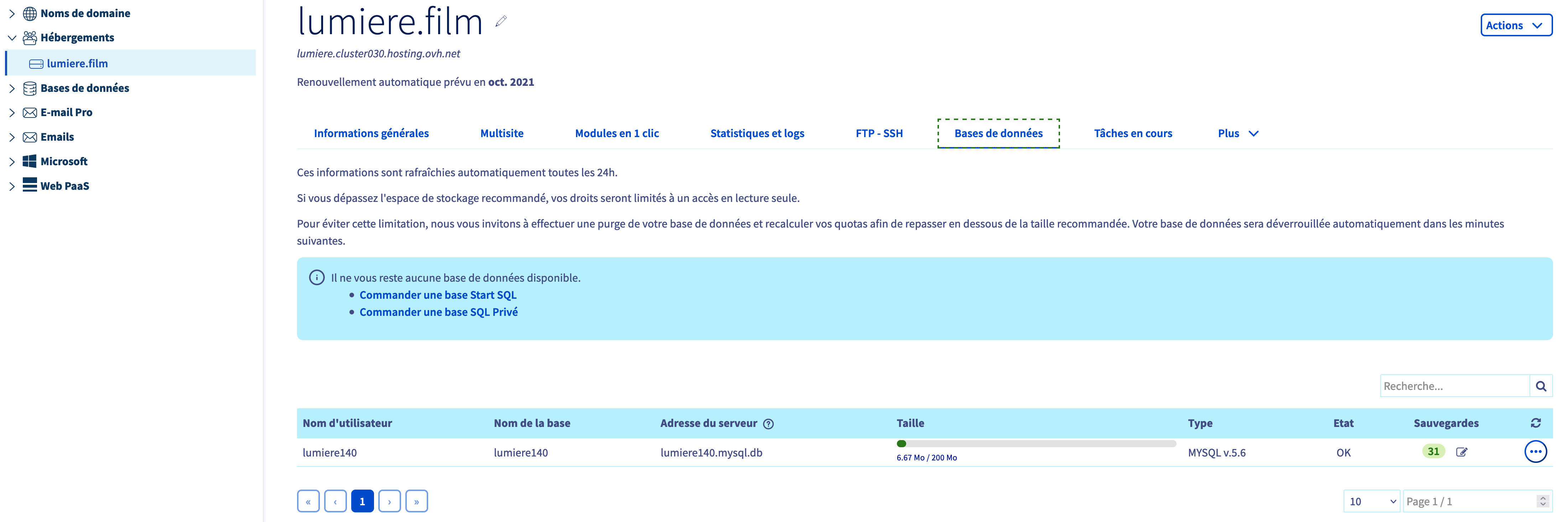

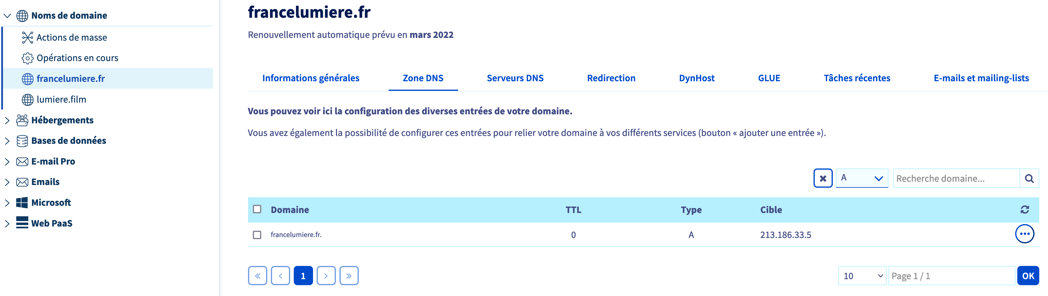

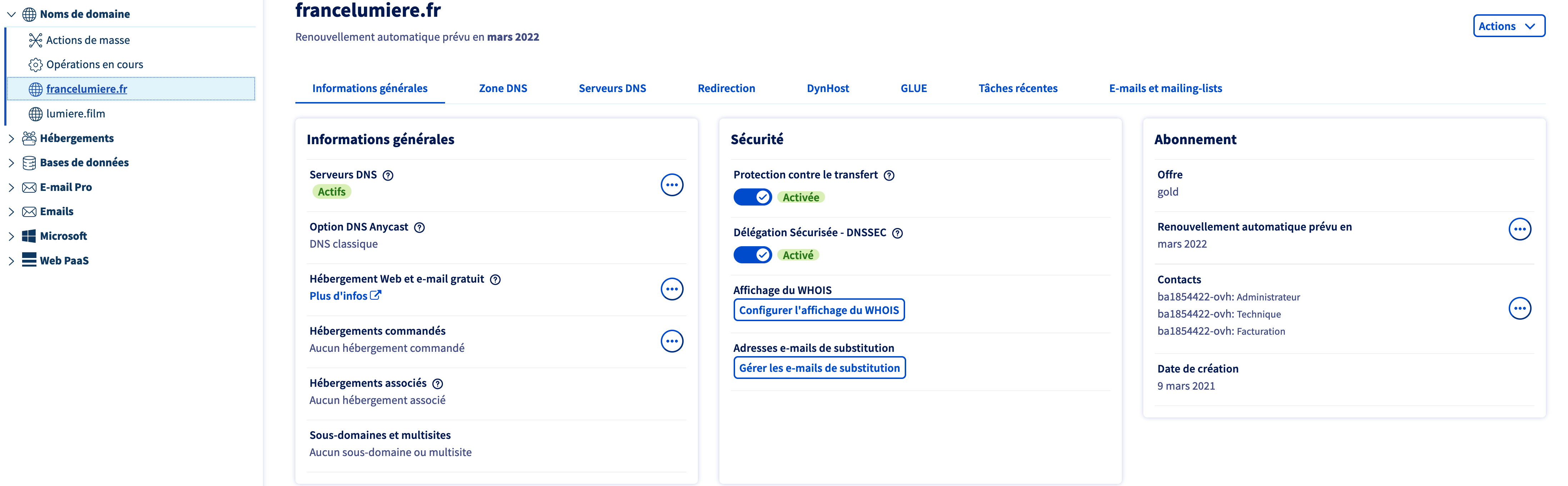

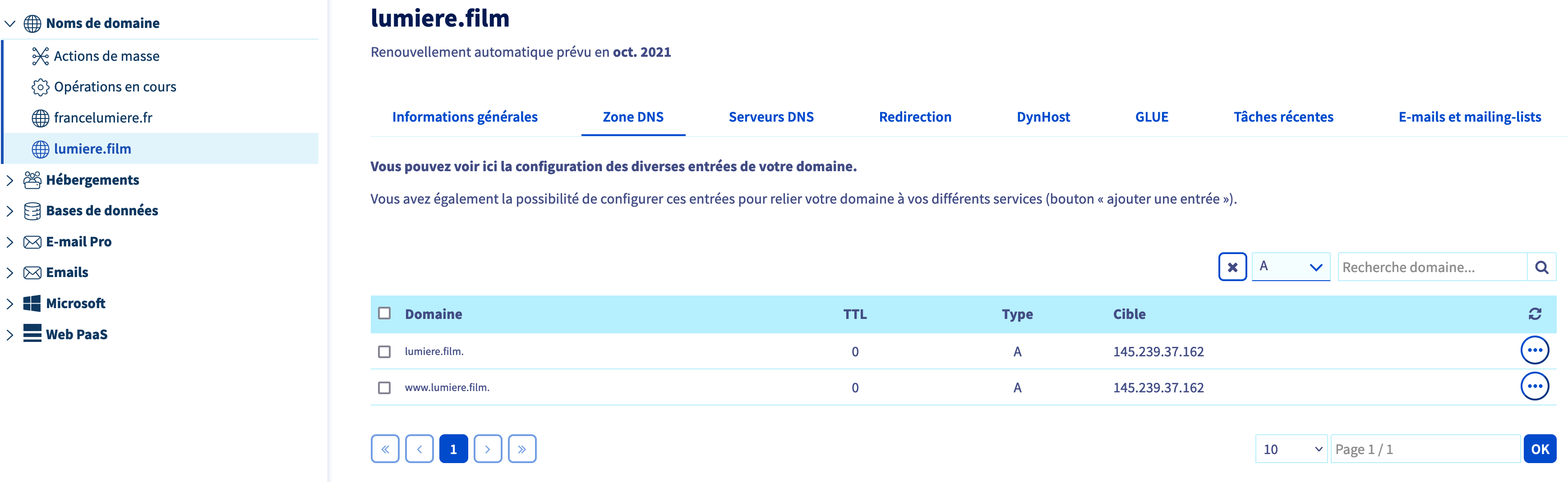

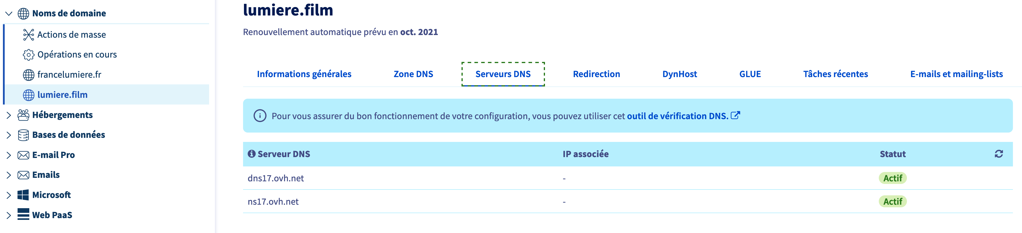

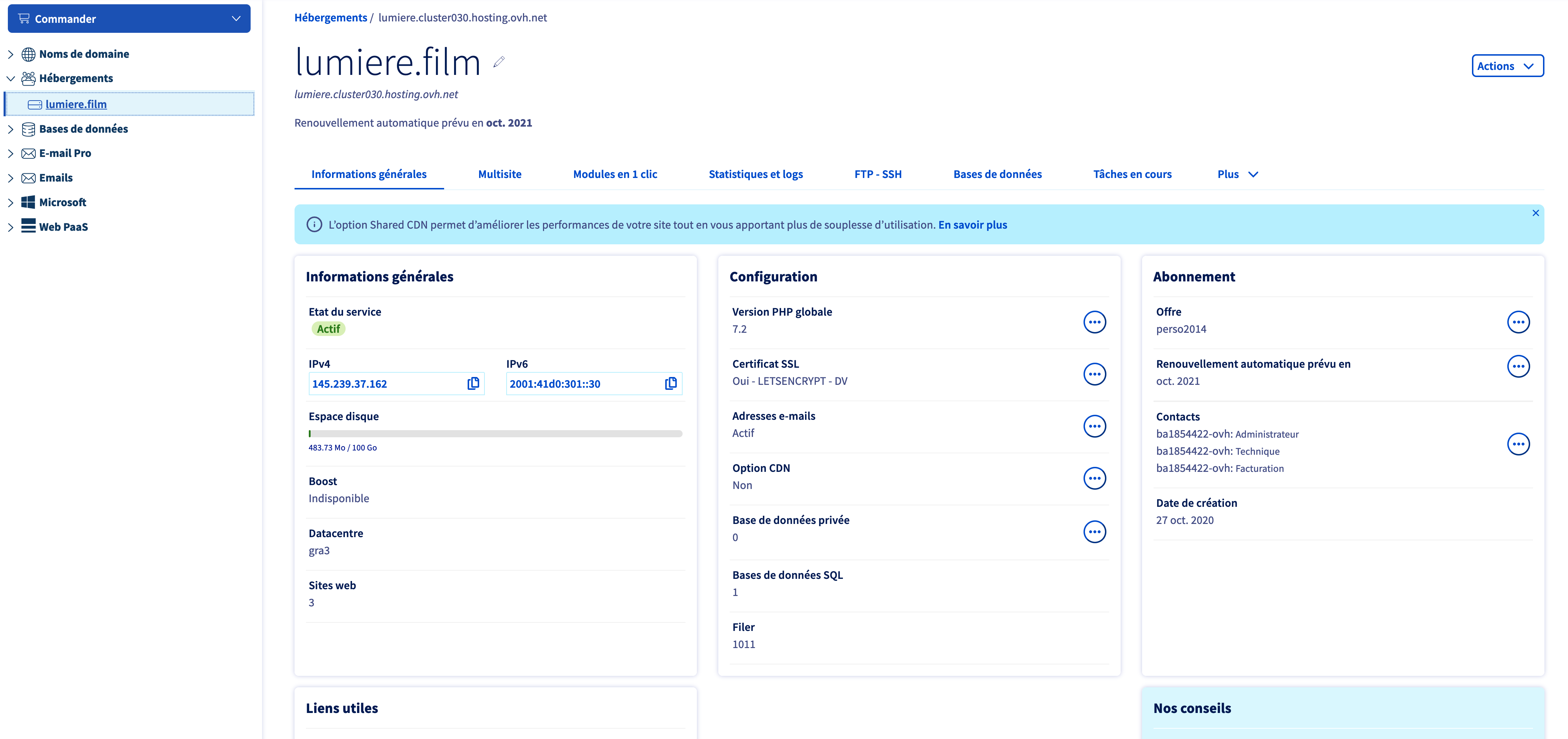

Et pour finir voici les screens demandé précédemment :
Pour le nom de domaine lumiere.film :

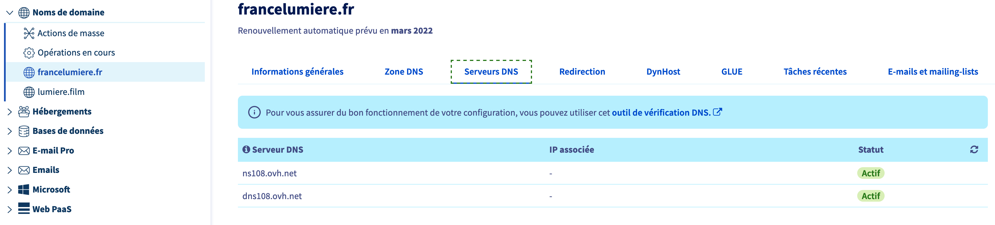

Pour le nom de domaine francelumiere.fr :

1er soucis, erreur de base de données :
Pourquoi avoir changé le mot de passe de la base de données .
Ce n'était pas le problème.
Votre erreur actuelle "Error establishing a database connection" vient de ce que vous avez une différence entre les mots de passe :
* Défini via le manager OVH
* Celui rentré à la main dans wb-config.php
Si vous n'avez changé que le mot de passe, recommencez l'opération en faisant bien attention aux majuscules et minuscules.
2ème soucis : associer http://francelumiere.fr à votre hébergement.
Si je comprends bien http://lumiere.film est le domaine original qui doit être remplacé par http://francelumiere.fr
Si OUI :
Pour le domaine francelumiere.fr :
remplacer la cible
Par la cible
puis

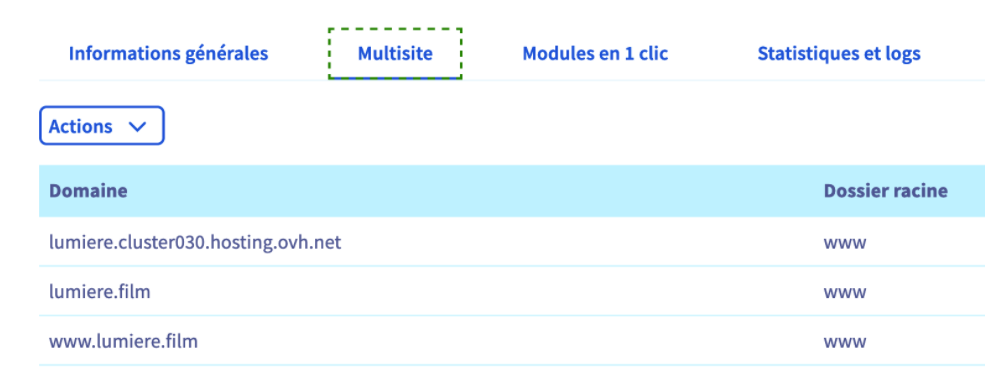

Dans le multisite ajouter les domaines francelumiere.fr et www.francelumiere.fr avec pour cible www

J'ai changer le mot de passe de la BDD en suivant votre guide pensant que c’était une bonne piste à suivre pour régler mon problème, apparemment ce n'était pas le cas…
En réalité je n'ai fait que changer le mot de passe sur le manager OVH (ici)
Ce que je trouve particulièrement mal informer car à aucun moment il n'apparait un message de précaution ou d'avertissement me demandant par exemple le mot de passe existant pour le changer…^^'. De plus je n'est pas toucher au fichier wb-config.php car impossible de mettre la main dessus, je n'ai aucune idée de ou le trouver car mon site n'est pas en local.
Cela dit je suis toujours bloquer avec ce souci, existe t'il un moyen pour rétablir ce mot passe ?
Pourriez-vous m'indiquer ou je peux trouver ce fameux fichier wb-config.php ? (je rappel qu'il n'est pas en local) Merci.
wp pas wb
Chez OVH --> **/www/wp-config.php**
(c'est wp , et non wb) abréviation de WordPress
Ce fichier se trouve dans votre hébergement.
Il va falloir apprendre un peu, car ceci fait partie des connaissances que vous êtes supposé avoir en hébergeant un site web.
