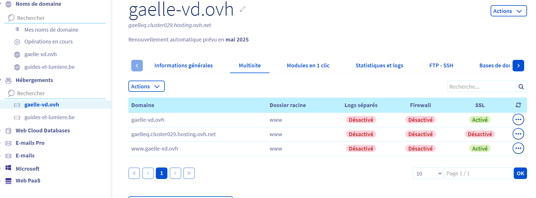

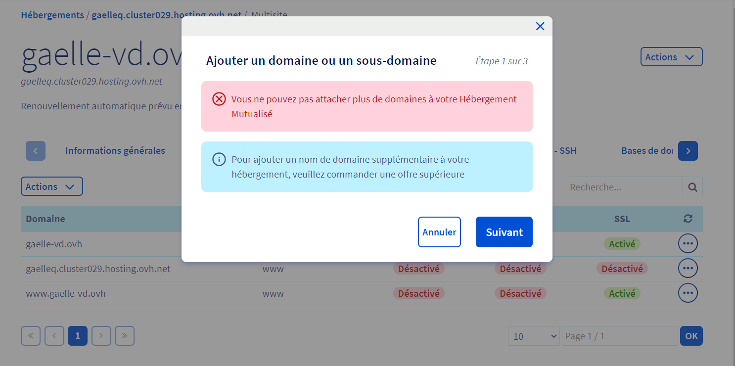

Je pensais faire pointer le DNS A vers l'IP du serveur hebergeant le WP et ajouter le domaine guides-et-lumiere.be au multisite de gaelle-vd.ovh puis modifier l'url du site via admin WP mais je n'arrive pas a ajouter de domaine :
Les deux hebergements sont sur la meme IP.

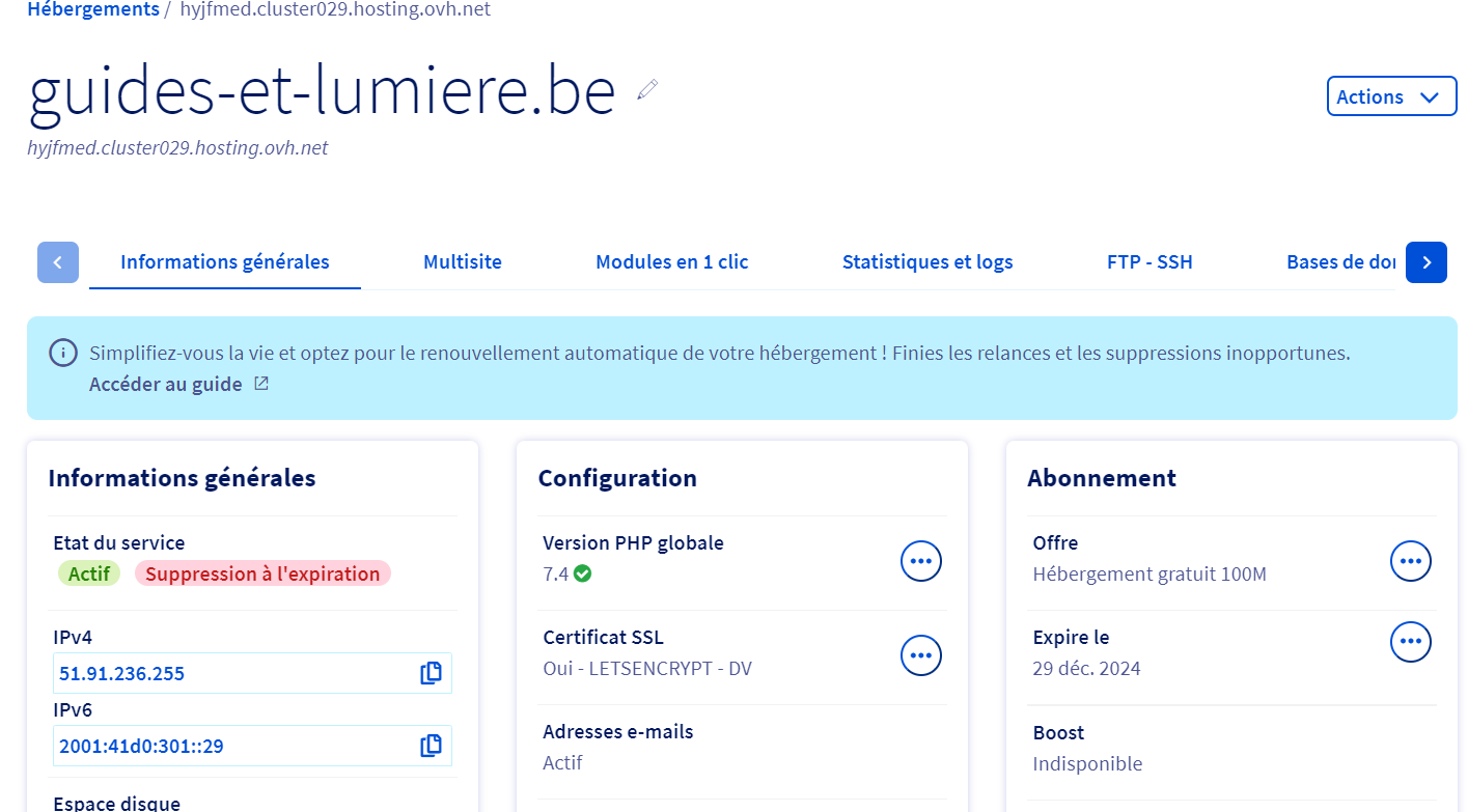

D'après votre capture d'écran, l'hébergement sur cluster029 pour gaelle-vd.ovh est un Starter.
Quelle est l'offre Perso dont vous parlez ?
Cluster029 connaît effectivement votre nom de domaine guides-et-lumiere.be et renvoie ceci:

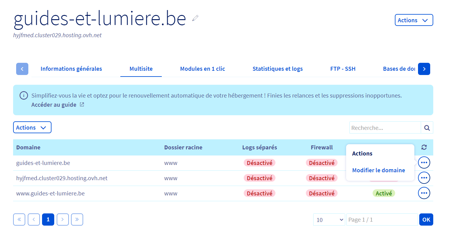

Est-il necessaire de "détacher le domaine" sur guides-et-lumiere car je ne vois pas cette option :

J'ai suivi votre recommandation, tout est OK ! J'ai du aussi passer un offre "perso" pour pouvoir ajouter un domaine au multisite. L'offre starter ne le permet pas.
