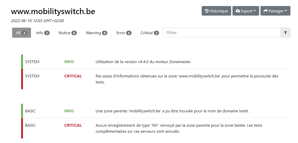

J'ai regardé le statut sur Zone Master et voici ce que cela donne

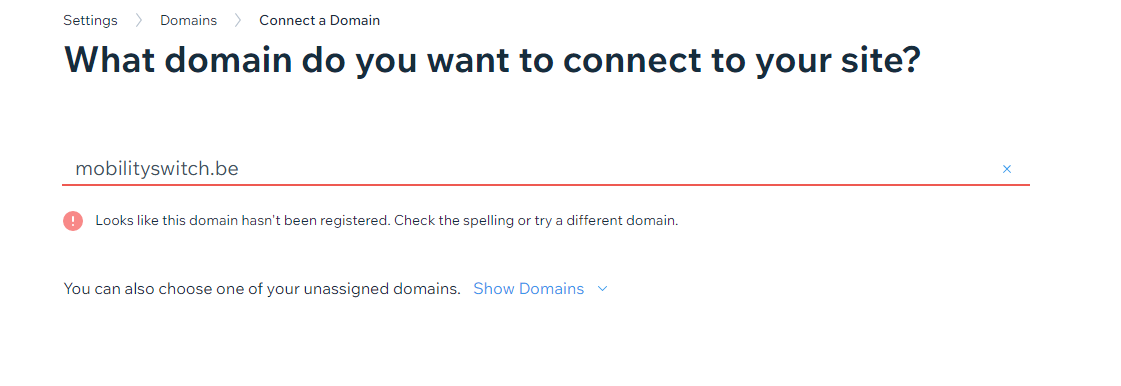

Du coté de chez Wix, le nom de domaine n'est plus reconnu

Apparemment le problème n'est pas celui que vous croyez.
Votre domaine .BE est dans un état qui m'était totalement inconnu:
DNS.BE a dit:
> Nameservers:
> We only activate this domain name once the contact details of the domain name holder have been validated. For more information, contact verification@dnsbelgium.be.
Auriez vous donné des informations incorrectes* lors de l'enregistrement du domaine ? Vous a-t-on demandé des infos complémentaires et que vous avez zappé le truc ?
\* exemple, rue d'Arlon à 1090 Koekelberg ?
