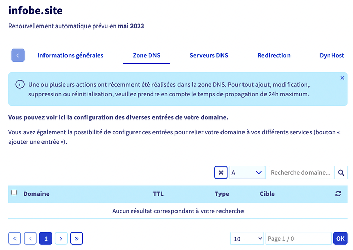

Bonjour @SebastienH40
Tout d'abord, quel est le nom du/des domaines ?
Puis à faire avec un ordinateur : pour chacun du/des domaines et hébergements
Merci de votre réactivité !

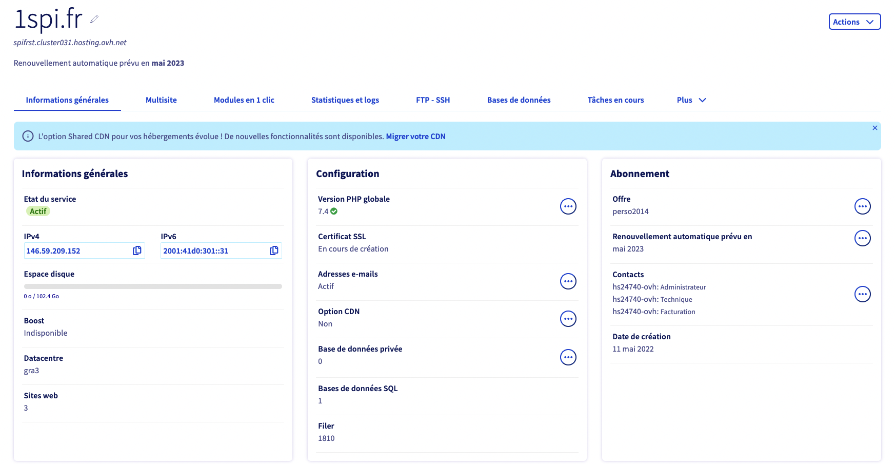

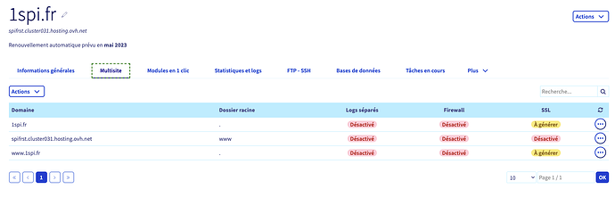

Site 1 : 1spi.fr

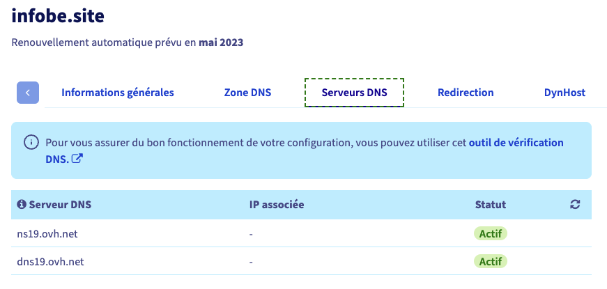

Site 2 : infobe.site

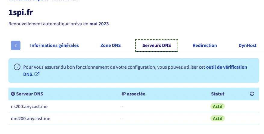

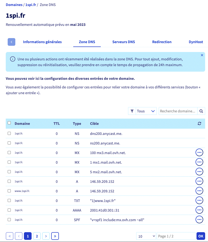

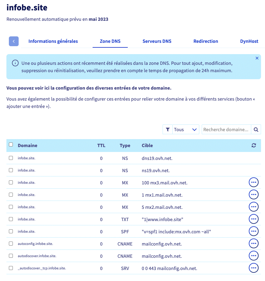

Bonjour @SebastienH40,
N'ayant pas les **pages complètes** des copies d'écran, je ne peux pas vous aider.

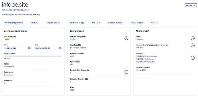

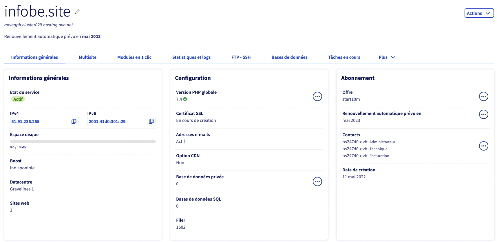

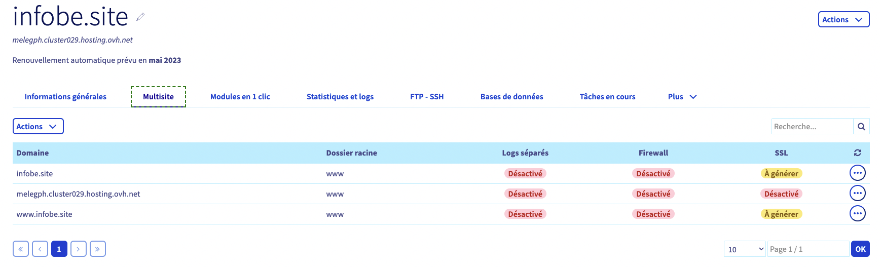

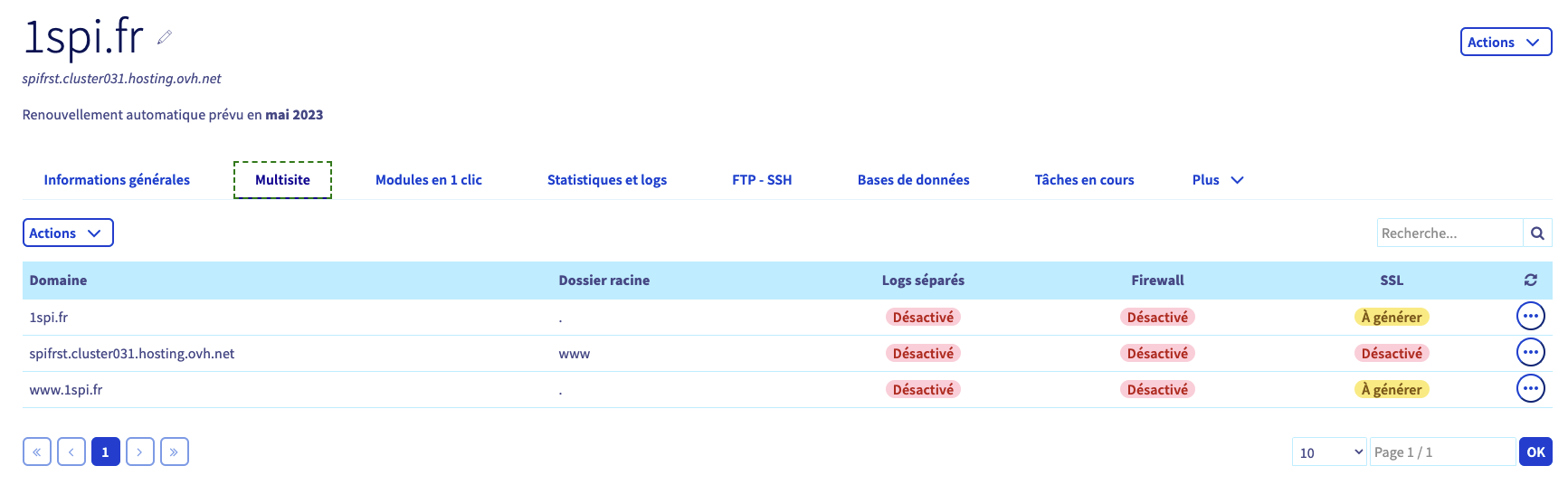

Vous êtes dans une situation que vous pourrez probablement résoudre vous-même, car vos deux hébergements sont sur des cluster distincts.
Détachez infobe.site et www.infobe.site de l'hébergement start10m sur cluster029.
Vous devriez pouvoir les rattacher à l'hébergement 1spi.fr via le bouton "Actions".
