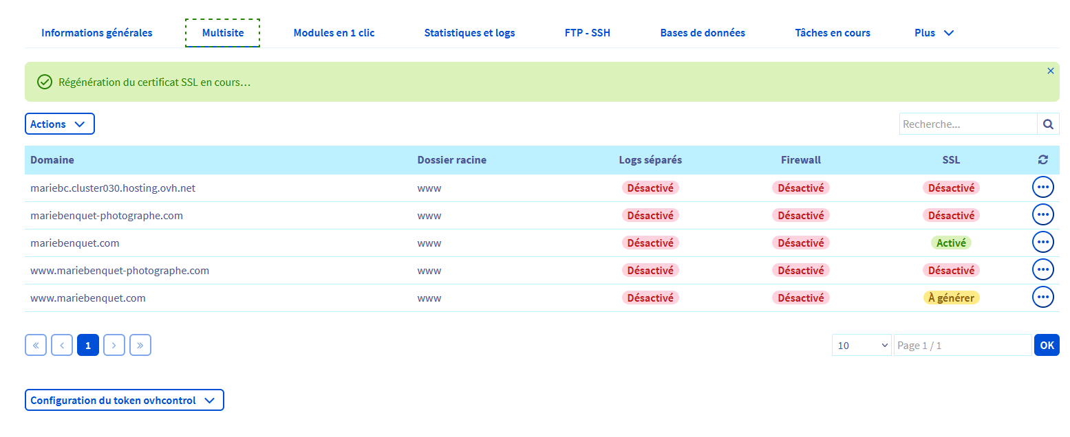

Dans l'hébergement multisite que vous conservez, vous devez avoir les 4 adresses en plus de celle contenant "clusterXXX.hosting..." , via Hébergement > multisite > Action > pour chacune de ces 4 entrés vous devez avoir spécifié "dossier racine" = "www" (et non ".") ; Firewall: non ; logs séparés: non ; SSL oui
Puis générer le certificat SSL.

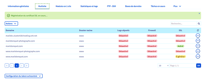

Je n'avais pas les 4 adresses dans "multi site" de mon hébergement, j'ai donc ajouté ce qu'il fallait, a priori :
- nommer "www" le dossier racine de mariebenquet.com
- ajouter un sousdomaine www.mariebenquet.com
Maintenant, que dois-je faire ? Attendre qu'OVH règle les choses, si je comprends bien ? J'ai essayé de contacter quelqu'un via le boot, tél, etc. avant de d'arriver sur le forum. Et impossible de créer un ticket, ça me renvoie toujours sur les guides.

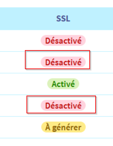

Dans Domaine > zone DNS de mariebenquet-photographe.com :
changez 51.91.236.255 par 145.239.37.162
supprimez www CNAME domain.pixieset.com.
ajoutez un enregistrement A, sous-domaine www, cible: 145.239.37.162
Attendez que la génération que vous avez demandée soit terminée, puis activez aussi ces deux-ci
et regénérez encore une fois. J'ignore s'il y a un temps d'attente minimum entre deux regénérations.
