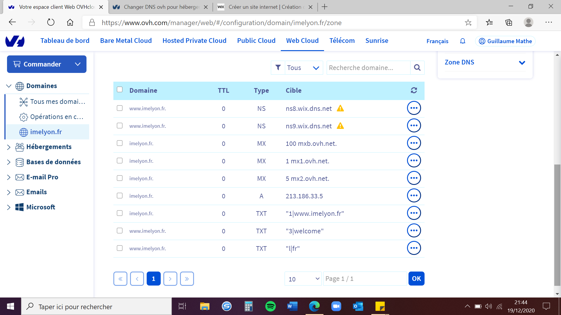

voilà ce qui apparait dans mon tableau des "zone dns" du domaine:
Domaine TTL Type Cible
0 NS ns8.wixdns.net
0 NS ns9.wixdns.net
0 MX 100 mxb.ovh.net.
0 MX 1 mx1.ovh.net.
0 MX 5 mx2.ovh.net.
0 A 213.186.33.5
0 TXT "1|www.imelyon.fr"
0 TXT "3|welcome"
0 TXT "l|fr"
Mille mercis!

possible de faire une capture d'écran de ce que vous avez modifié ?
encore une fois lisez le guide ce n'es PAS la zone DNS qu'il faut modifier mais les SERVEURS DNS.
le problème c'est que je ne sais pas accéder aux serveurs malgré le guide!!!

est-ce que je peux faire réinitialiser ma zone dns pour remettre tout en phase ou c'est trop tard?
ok je viens de trouver et je vais modifier les serveurs!
