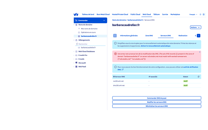

Comme d'autres avant moi, je n'arrive pas à changer les noms de domaines OVH pour ceux indiqués par Wix.
Je me permets de demander de l'aide car les sujets datant, il y a peut-être eu des changements ?

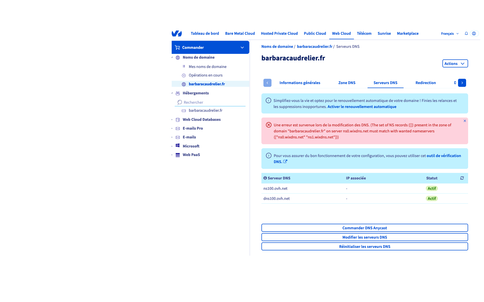

Je suis bien dans "Serveurs DNS", je clique sur "Modifier les serveurs", je remplace les noms par ceux de wix et quand je clique sur "Appliquer…", j'ai ce message d'erreur que vous pourrez voir sur la capture d'écran.
J'ai fait la manip plusieurs fois, rien n'y fait.

Aucune idée pour Wix tout ce que je peux dire que c'est les serveur Wix dans vos captures ne connaissent pas votre domaine.
Je me suis inscrite chez eux
Je confirme le message ci-dessus:
aucun des serveurs DNS de Wix ne reconnaît votre nom de domaine.
Il y a une étape qui n'a pas été accomplie chez Wix avant de pouvoir aller plus loin.

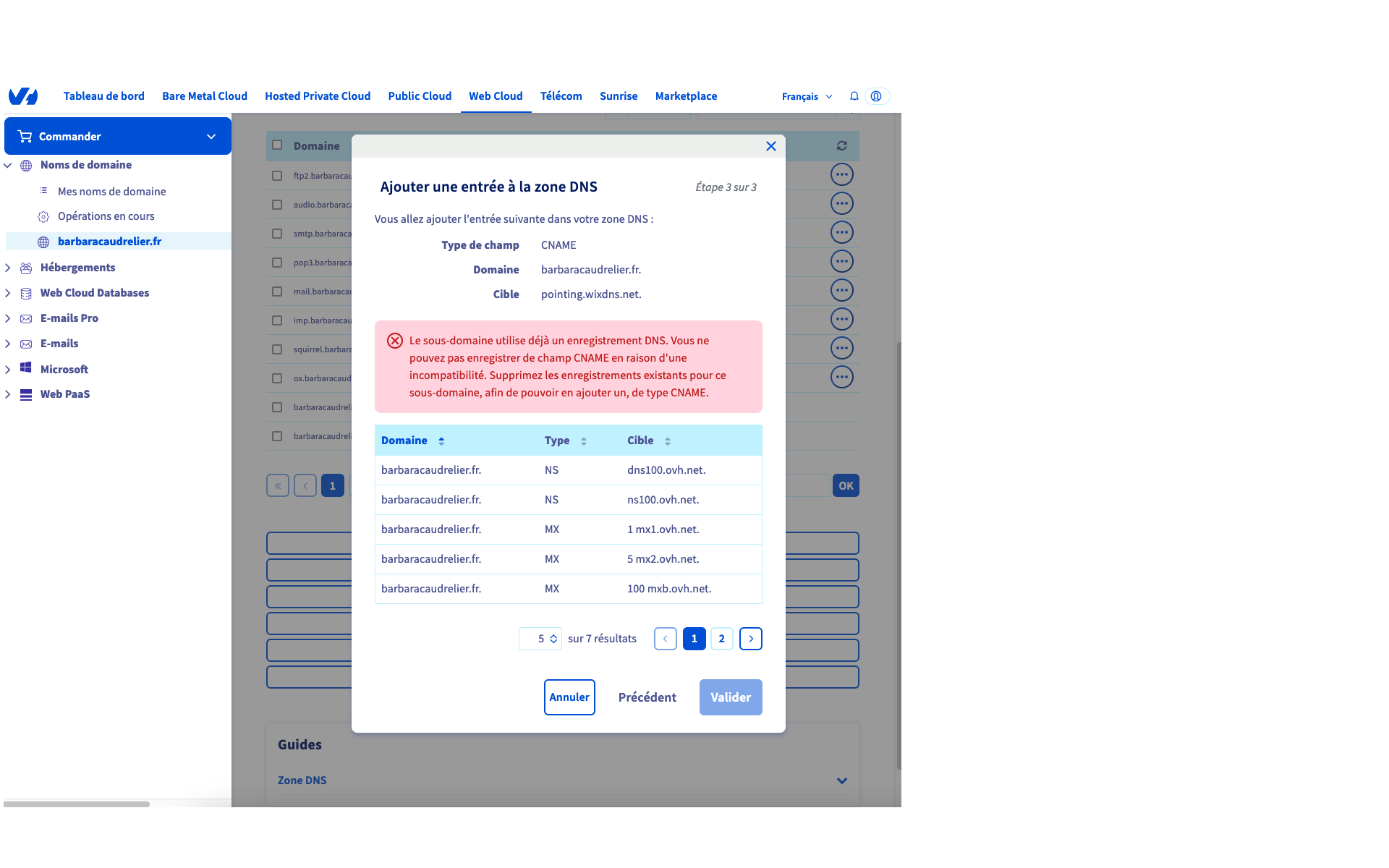

Mon domaine est maintenant reconnu mais il manque une redirection CNAME, qui ne veut pas prendre chez OVH

- soit vous utilisez les serveurs DNS de Wix et dans ce cas ce n'est pas en ordre:
~# dig barbaracaudrelier.fr @ns0.wixdns.net
... status: REFUSED

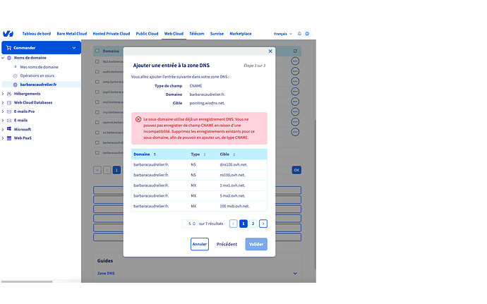

La redirection avec le "A" a fonctionné mais celle avec un "CNAME" echoue, cf le message d'erreur sur la capture.

Un CNAME sur la racine d'un domaine est une chose interdite.
J'ai trouvé un guide que je vais tenter de suivre, si cela vous parle :
oui ça me parle, j'en suis l'auteur.

J'ai fait un CNAME sur le www.
Tout fonctionne à présent
