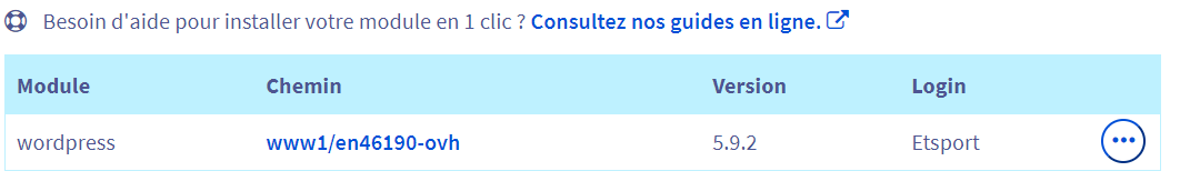

Il y a quelque temp, j'ai eu le malheur d'installer un module 1 clic pour mon nom de domaine ethik-sport-club.com.
Ce dernier est donc dans un module 1 clic qui est installé sur : www1/en46190-ovh.

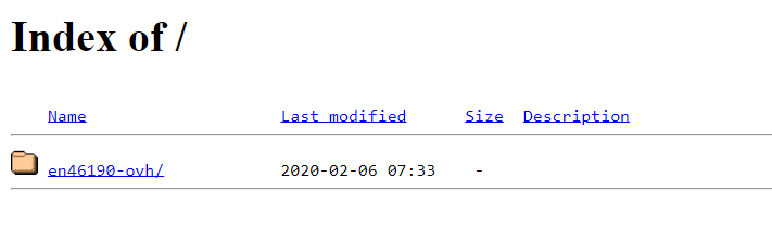

Le problème c'est que j'ai donc fini de réaliser mon site internet mais lorsque je met mon nom de domaine dans la barre de recherche, je tombe donc sur un : Index Off
Je suis donc allé sur Filezilla pour résoudre le problème et déplacer mes dossiers wordpress un cran haut dessus pour enlever se sous dossier en46190-ovh. Mais cela ne marche pas.

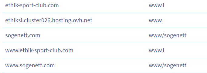

Voici la partie multisite : Prennez en compte que les Ethik Sport Club.
Avez vous des solutions ?
Voici le lien actuelle du site internet : http://ethik-sport-club.com/en46190-ovh/

Trois opérations successives à faire :
* Dans le multisite, remplacer www1 par www1/en46190-ovh
* Via phpmyadmin remplacer ethik-sport-club.com/en46190-ovh par ethik-sport-club.com
* Puis rependre les modifications via l'outil d'administration : wp-admin
