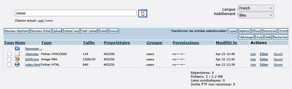

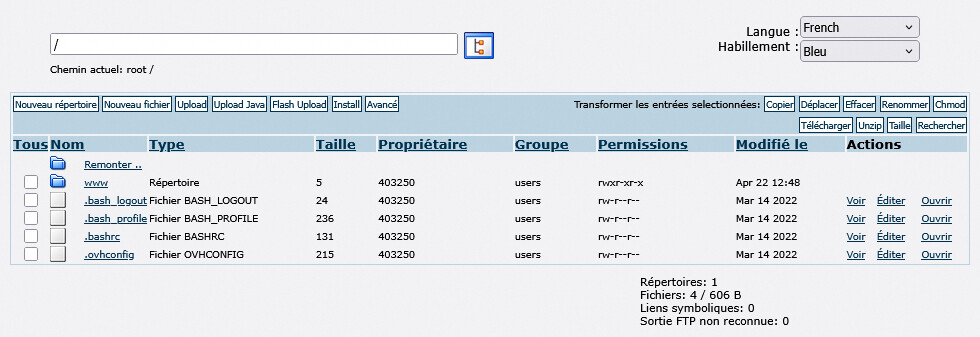

J'ai ça:
et ça:
en sachant que le .htaccess je l'ai crée pour essayer de "forcer" mon image.

Il faut que je supprime le fichier "ovhconfig"? Il y a un soucis de DNS? Je ne suis pas pro, je n'y comprends pas grand chose, j'essaie de chercher partout, j'ai cherché des heures sur les forums, en plus j'ai déjà fait la manip', mais là je suis bloqué, sûrement pour une bêtise, mais que je ne vois pas...

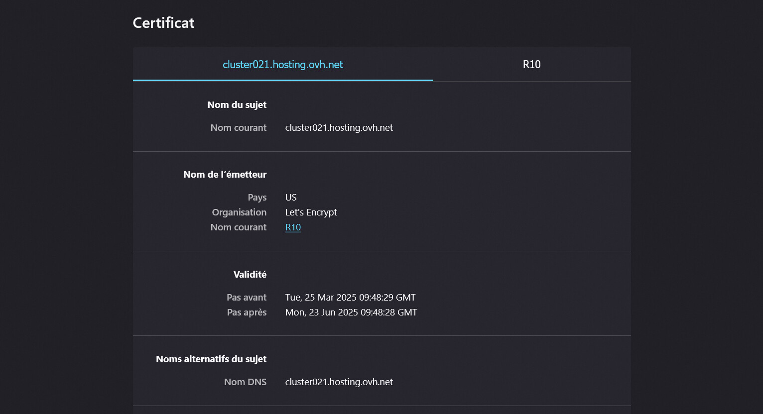

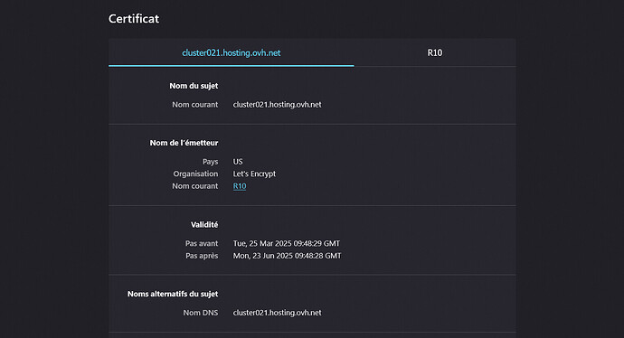

Attention : risque probable de sécurité
Firefox a détecté une menace de sécurité potentielle et n’a pas poursuivi vers www.siwf.eu. Si vous accédez à ce site, des attaquants pourraient dérober des informations comme vos mots de passe, e-mails, ou données de carte bancaire.
Les sites web justifient leur identité par des certificats. Firefox ne fait pas confiance à ce site, car il utilise un certificat qui n’est pas valide pour www.siwf.eu. Le certificat n’est valide que pour cluster021.hosting.ovh.net. Code d’erreur : SSL_ERROR_BAD_CERT_DOMAIN

Vous n'avez pas activé SSL sur votre site.
