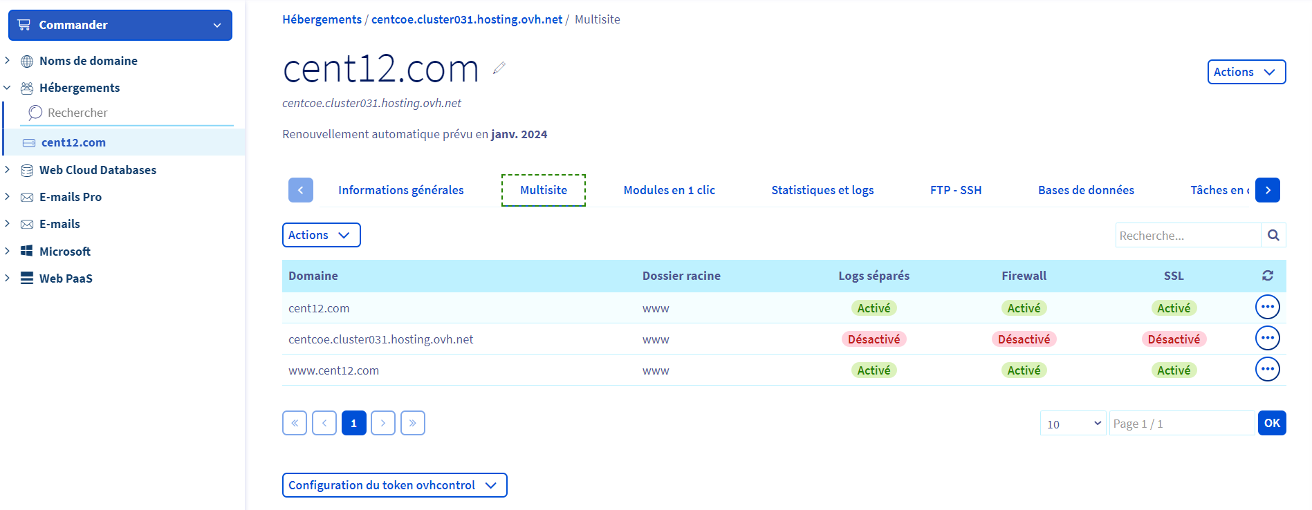

Dans Manager OVH > Web Cloud > Hébergement > cent12.com > Multisite
Ajouter les domaines www.latetequibouge.com avec le dossier racine www
c'est fait, apres?
c'est fait, apres?

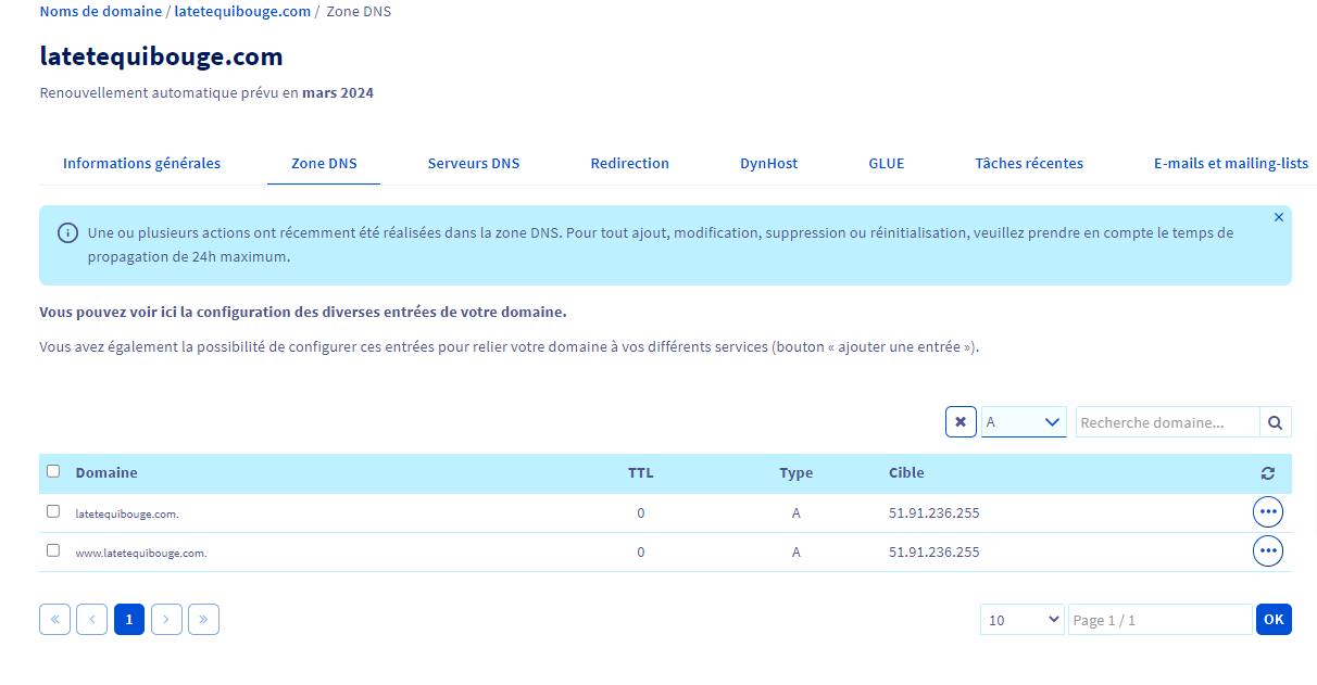

latetequibouge.com:

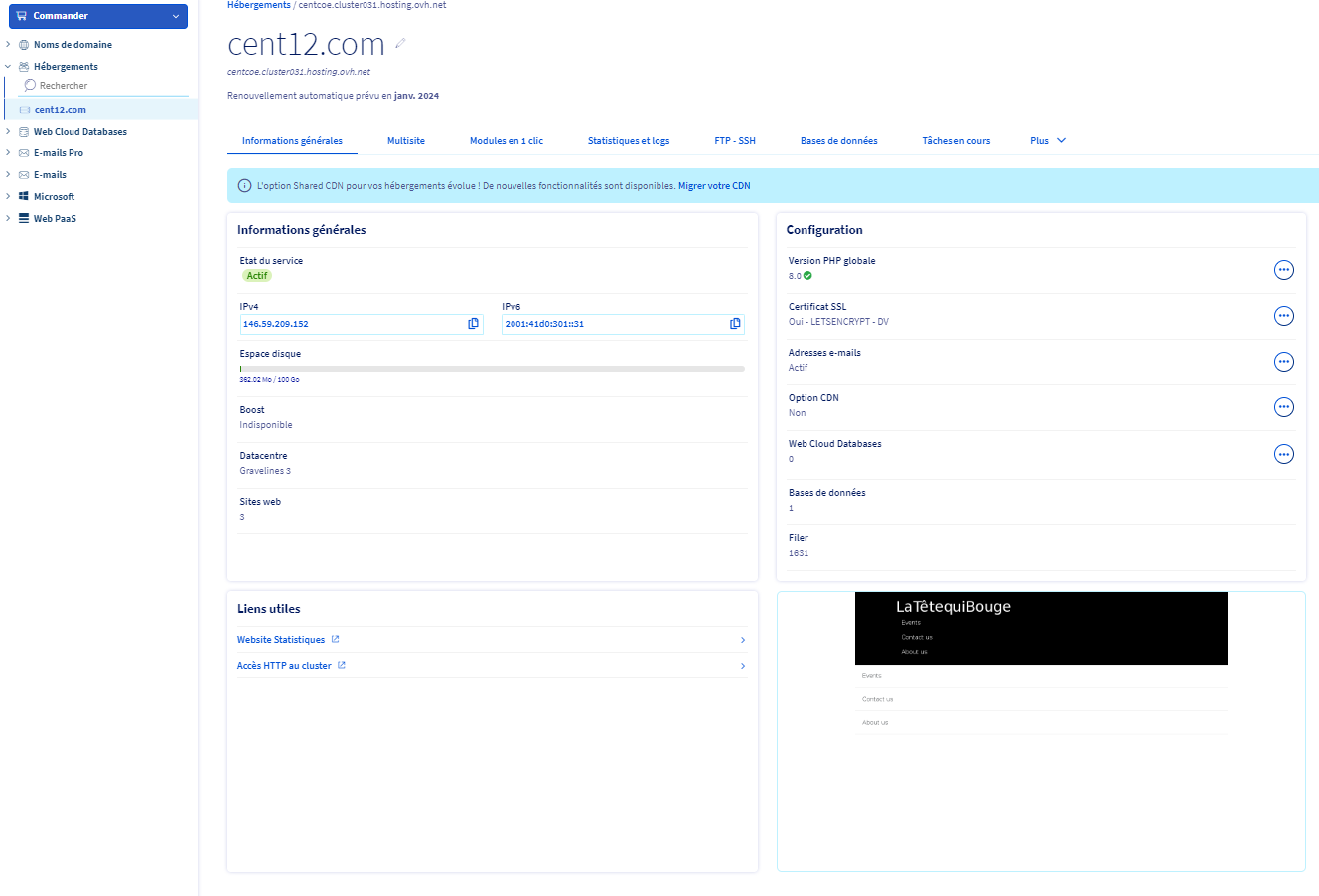

quel est l'hébergement où doit se trouver votre site ?
cluster029.hosting.ovh.net ?
cluster031.hosting.ovh.net ?
il devrais être sur le 31 mais je ne sais pas comment enlever cent12.com du 31 et donc je crois j'ai créer le 29 sans faire exprès.
Votre domaine latetequibouge.com est effectivement dirigé vers 029.
Si vous voulez utiliser l'hébergement sur 031, allez dans Domaines > latetequibouge.com >zone DNS > et
remplacez tous les 51.91.236.255 par 146.59.209.152
remplacez tous les 2001:41d0:301::29 par 2001:41d0:301::31
c'est fait
