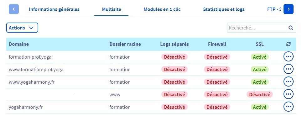

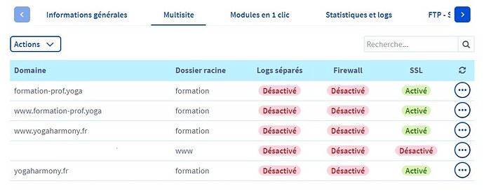

Bonjour, merci pour vos explications. J'ai maintenant 2 noms de domaines qui pointent vers le même dossier racine (/formation). Voir capture d'écran.
Le site WP est dans ce dossier /formation, et lorsqu'il a été construit, c'est sous le nom de domaine https://yogaharmony.fr
Actuellement, quant on tente de consulter le site en passant par formation-prof.yoga, on est redirigé et le site s'ouvre sous yogaharmony.fr
Je souhaite maintenant passer à l'unique nom de domaine: https://formation-prof.yoga
Mes questions sont les suivantes:
1) Suffit-il que je détache le nom de domaine https://yogaharmony.fr (la fonction est derrière les 3 petits points)
2) Aurais-je toujours accès à l'interface de mon WP, avec cette fois si l'adresse: https://formation-prof.yoga/wp-admin/
3) Y-aura-t-il des liens rompu? Et dans ce cas, suffira-t-il d'utiliser le plugin « Better Search Replace ». Avec ce Plug in, est-ce correct si je lui demande de remphacer tous les: https://yogaharmony.fr par https://formation-prof.yoga
Merci par avance, j'avance à petits pas

Dans votre /wp-admin/ section générale, changez les deux lignes avec l'adresse de votre site.

1000 mercis. C'est OK, maintenant le site apparait sous //formation-prof.yoga). Parfait. Surfant sur le site, il y a de nombreux lien qui pointent vers le nom de domaine initial. Suffira-t-il d'utiliser le plugin « Better Search Replace ». Avec ce Plug in, est-ce correct si je lui demande de remphacer tous les: yogaharmony.fr par formation-prof.yoga ?
oui c'est bien le but.
Merci Gaston… Je lis ton document avec beaucoup d'attention et j'apprends énormément. Cà va m'être très utile car j'ai encore 2 autres sites à ramener vers OVH. Génial, ce travail que tu partages. Merci
Merci, voilà le remplacement est réalisé et tout semble fonctionner parfaitement. 1000 Mercis Fritz2cat
