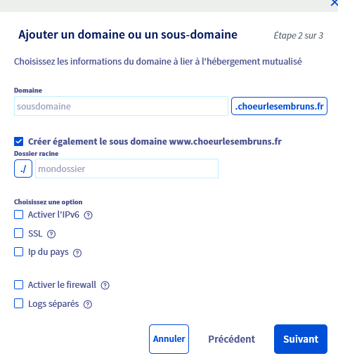

Lorsque je vais sur "Ajouter un domaine ou un sous domaine", mon second nom de domaine est bien dans la liste des domaines enregistrés chez OVH; mais si je le sélectionne à l'étape 1, j'obtiens à l'étape 2 ce qui me paraît être un sous-domaine
Je n'ose donc pas aller plus loin… et ne sais pas ce qu'il faut remplir ou cocher
Je n'ai pas besoin de créer un domaine (autre que www), mais je ne sais pas s'il est suffisant de laisser vide…

non non c'est bien la bonne procédure (laisser la section "sousdomaine" vide), il faut juste cocher SSL et c'est tout bon.
Note : si vous ne renouvelé pas l'ancien domaine pas de redirection possible vers le nouveau (je préfère prévenir).

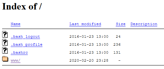

J'ai bien rattaché hier soir (tard) mon nouveau domaine à mon hébergement et laissé passer la nuit.
Ce matin, j'ai bien une redirection vers la racine de mon premier nom domaine, c'est à dire à l'index "/" (parent du "/www/").
J'ai donc rajouté un .htaccess àla racine avec la ligne de commande suivante :
`Redirect 301 "/ " "/www/"`
Bien sûr ça fonctionne, mais je me retrouve dans mon site avec l'ancien nom de domaine, et le nouveau nom de domaine est ignoré, ce qui ne me convient bien sûr pas.

il faut modifier le dossier racine en "www" sur le nouveau multisite.
Là il n'y a strictement aucune raison de prendre un hébergement juste pour ça, après libre à vous de faire comme vous voulez, sachez juste que si vous loupé l'échéance de demande de résiliation (voir CGU/CGV) vous allez vous trouvez avec 2 hébergement web.

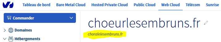

J'ai eu beau modifier l'intitulé de l'hébergement en utilisant le nouveau nom de domaine…
Et je constate hélas que :
1. C'est toujours le premier qui s'affiche en dessous (surligné en jaune)
2. Lorsque je rentre le nouveau nom de domaine dans la barre d'adresse du navigateur (avec ou sans "www.", il est redirigé automatiquement vers l'ancien.

Mon nom de domaine principal chez OVH reste l'ancien : dois-je le désactiver immédiatement dans la rubrique "multisite"
vous pouvez le détacher dans le multisite si vous voulez

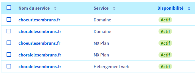

J'ai bien un compte MX Plan actif pour chacun des deux noms de domaine
vous avez acheté un MX Plan pour le nouveau domaine ?

Non, je n'ai pas acheté de MX Plan pour le nouveau domaine
Dans la mesure où je ne vais plus utiliser l'ancien (qui est lié à l'hébergement que je vois renouveler), et que je ne vais pas renouveler l'ancien nom de domaine, n'est -il pas possible de faire le transfert de mon Mx Plan actuel ? (impossible de modifier quoi que ce soit par le manager)

vous pouvez toujours regarder si depuis le panneau avec les informations général vous avez une option pour détacher le domaine du MX Plan Hosting, mais si c'est pas possible il faut acheter un MX Plan.
