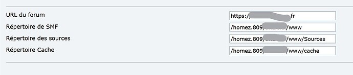

Dans mon espace client OVH, je vois dans FTP-SSH que le chemin du répertoire home est /home/monlogin.
Par contre dans mon site, les chemins sont :
/homez.809/monlogin/www, /homez.809/monlogin/www/Sources, /homez.809/monlogin/www/cache.
Je ne comprends pas ce que cela signifie, ne faut-il pas modifier les chemins sur mon site et passer de homez.809 à home ?

Et donc ce homez.809 à quoi correspond-il et faut-il le conserver dans les chemins de mon site ?

Dans mon manager, je vois ceci :
Chemin du répertoire home :
/home/monlogin
Ce n'est pas moi qui ai mis le "/" de /home…
Dans mon site, le chemin indiqué est donc :
/homez.809/monlogin/www est-ce normal ?
Quand je me connecte dans FileZilla c'est bien home qui apparait à la racine et pas homez.809
C'est le chemin par rapport à la racine de l'hébergement, mais normalement on n'a pas à l'utiliser sauf pour des fichiers particuliers.
Où vois-tu ça dans ton site ?
Tu peux faire une copie écran ?
C'est un forum sous SMF Forum.
Dans ma section d'administration j'ai cela :
Dans le doute je dirais de remplacer par le format /home/login car de mémoire c'est ce qui est recommandé par OVH.

Tous les clusters OVH ne sont pas identiques.
Pour un login abcxyz:
Pour certains clusters il y a un chemin /home/a/b/c/abcxyz qui peut être visible au lieu de /home/abcxyz/.
En principe il y a toujours un lien symbolique /home/abcxyz qui pointe réellement vers le répertoire de votre hébergement même si c'est organisé différemment sur les disques.
Donc n'hésitez pas à faire un essai, et si ça ne fonctionne pas, revenez en arrière.
