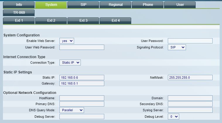

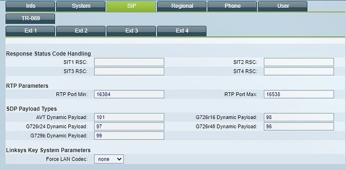

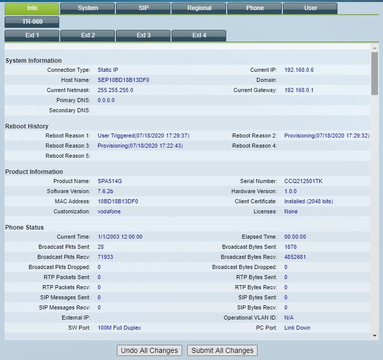

(*) Captures de la configuration actuelle de mon téléphone :
J'ai rentré les DNS de SFR manuellement dans la config web du téléphone (effectivement, n'étant pas en DHCP il le fallait !), et le téléphone s'est débloqué !
Sauf qu'après un test où j'ai composé le numéro de ma ligne depuis mon smartphone, je tombe directement sur le répondeur ("le correspondant n'est pas disponible"). Dans le panneau OVH manager, je ne peux toujours pas ajouter mon téléphone qui n'est pas détecté.

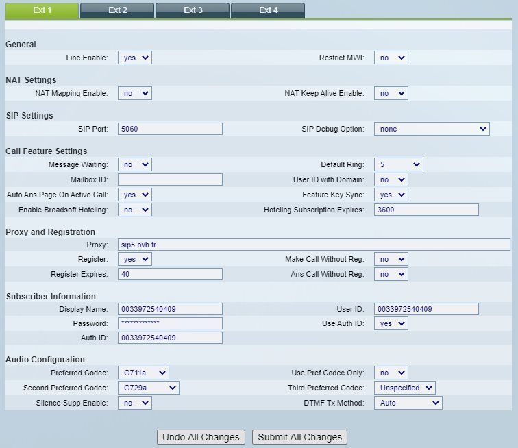

@Gaston_Phone Déjà fait ! Et comme montré sur mes screenshots, les paramètres sont rentrés !
Peux-tu essayer alors :
· Autentification username : 00339xxxxxxxx

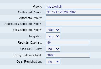

· Outbound proxy : 91.121.129.20:5962

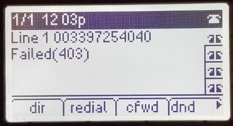

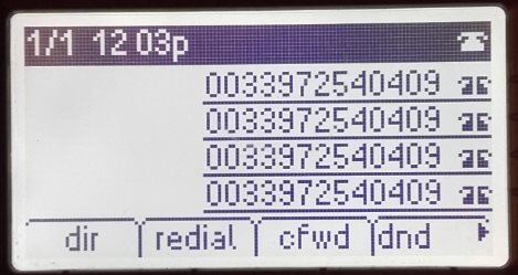

@Gaston_Phone Désolé, ça a été un peu long et j'ai dû hard-reboot car il ne semblait pas rebooter.
J'ai testé l'Outbound proxy, ça ne marche pas. Toujours "Failed(403)" sur la ligne.
Il semble aussi en avoir 4, alors que j'ai désactivé les 3 autres…
Il semble aussi en avoir 4, alors que j'ai désactivé les 3 autres..

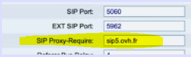

Dans tes images, je n'ai pas vu :
Je l'avais bien mis (oui effectivement mon screenshot de l'EXT1 étaient pas en mode "advanced").
J'ai fait deux captures du LCD pour aider :
