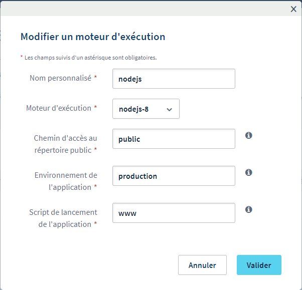

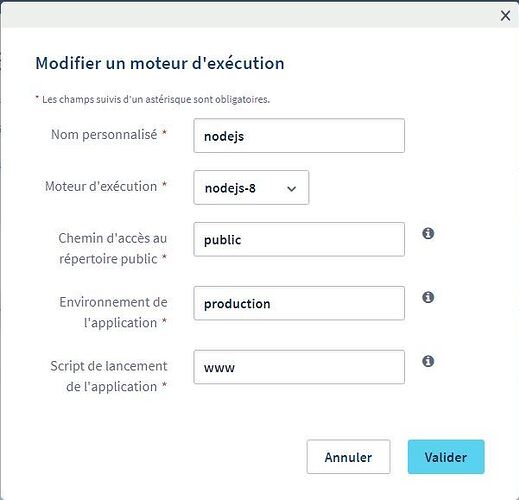

Donc pour ceux qui utilisent express generator pour créer leurs apps et qui souhaite la mettre en ligne par FTP:
1- Passer le moteur d'exploitation en nodejs avec la config suivante:
2- Effacer les dossier créés par OVH (index.html, www et public qui existe déjà dans l'app en local).
3-Envoyer votre app comme elle est faite en local c'est à dire:
Mettre dans le dossier www (coté serveur) tous les dossiers et fichier de votre app (bin, node_module, public, views, routes, app.js…)
4-Il faut ensuite sortir le fichier www du dossier bin pour le mettre à la racine du dossier www (au niveau du fichier app.js)
5-Il faut modifier la première ligne de code du fichier www comme ci dessous:
var app = require('../app');—> ligne 3 par défaut.
var app = require('./app');—> ligne 3 modifiée.
Si vous le faite dans cette ordre (qui est clairement illogique car il vaut mieux faire toutes les modifs et envoyer une seule fois) pensez à renvoyer le ficher www sur le serveur après modifications.

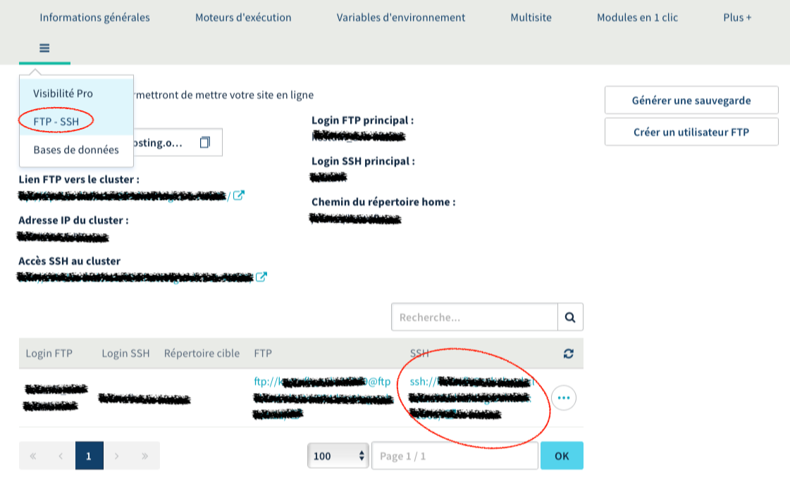

Par contre, pour ce qui est du dossier `node_modules`, je ne l'ai pas uploadé en ftp parce que d'une part c'est très long, d'autre part ma connection saute tout le temps en ftp, je ne sais pas pourquoi. Du coup, j'ai enquêté un peu et j'ai vu qu'il fallait installer les dépendances en ssh. Pour faire ça, il faut :
* Aller dans son Espace Client > Hébergements > mon_hébergement > FTP - SSH (menu hamburger) et copier l'adresse SSH du site
* Sur Mac, il suffit de taper ensuite dans le terminal `$ ssh ssh://user@ssh-address:port/` et mettre le mot de passe (le même que pour le FTP), puis on est connecté au ssh
* Faire un joli `$ cd www`
* Puis `$ npm-node8 install` ( https://community.ovhcloud.com/t/42361">cf source)
Et il me semble que c'est tout !
