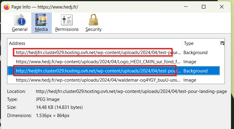

Il reste quand même des références à l'ancienne adresse, ce qui explique le cadenas cassé dans la barre d'adresse:

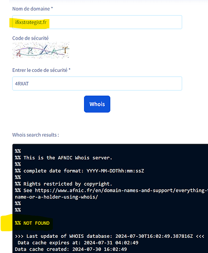

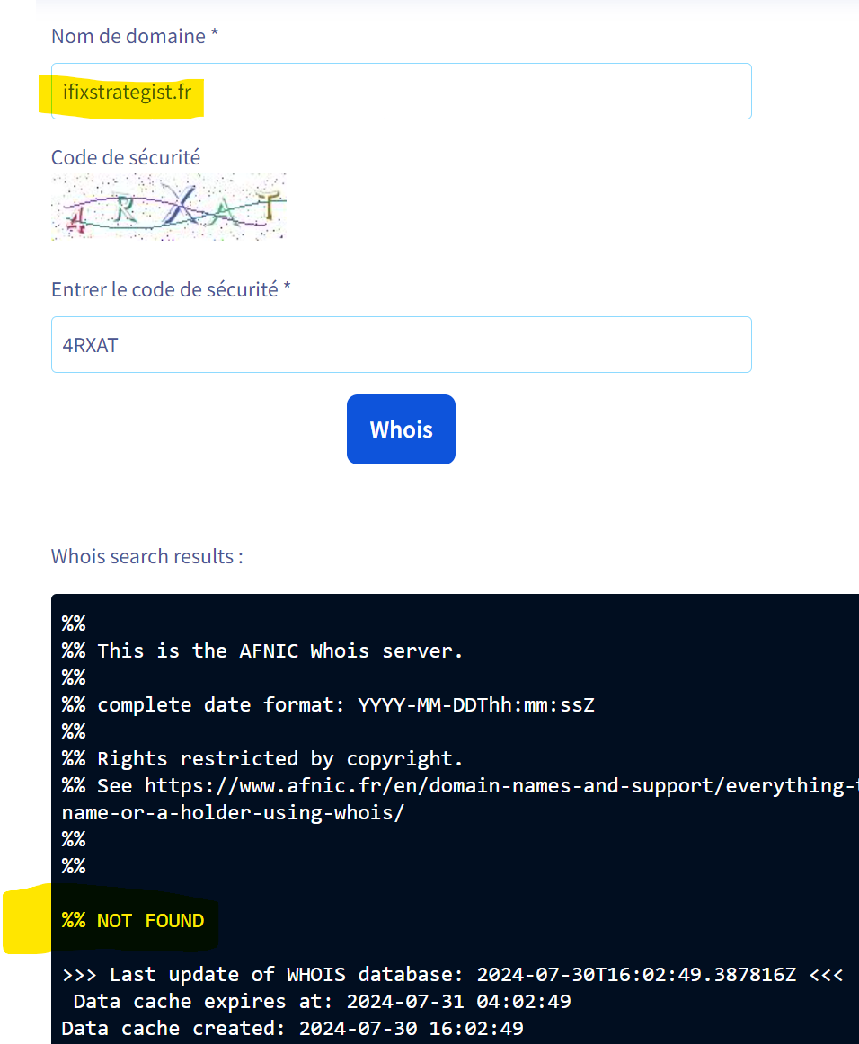

Bonjour à toutes et à tous. J'ai le même problème que mentionné plus haut. Après une installation en 1 clic de Wordpress mon site "ifixstrategist.fr" apparait comme "https://idfixsg.cluster023.hosting.ovh.net/". J'ai essayé la solution proposée mais en changeant l'url de mon site rien ne se passe, et si je change et l'url de mon site et l'url de wordpress mon site n'est plus accessible. Merci d'avance.
Votre domaine **_ifixstrategist.fr_** existe-t-il vraiment ? ? ?
ouvrez votre propre topic avec le maximum d'informations.
J'avais fait une erreur dans l'url je parlais du site idfixstrategist.fr merci

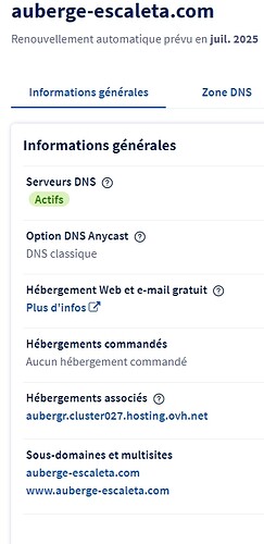

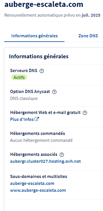

J'ai eu le meme probleme pour le site auberge-escaleta.com mais après avoir modifier les parametres de Wordpress ça fonctionne.
L'hébergement commandé a bien été fait sur auberge-escaleta.com. Comment peut il se retrouvé sur "hébergements associés" ?
Par contre quand on ping le non de domaine l'ip (54.36.91.62) qui apparait renvoie vers la page "site non installé" .
Est-ce que ça peut poser un problème futur ?
Merci pour vos réponses
