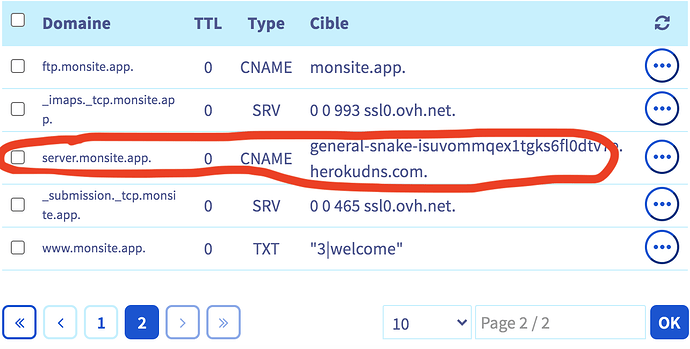

Afin de pouvoir envoyer des cookies aux navigateurs Safari, je dois passer le nom du serveur de `www.monsite.heroku.app` à `www.server.monsite.app`. Donc le domaine principal `www.monsite.app` côté front, et un sous-domaine côté back.
J'ai ajouté le CNAME `server.monsite.app`, qui pointe vers la cible DNS fournie par Heroku (j'ai utilisé une notation absolue pour éviter tout souci).
Le DNS ne se propage pas. Sur ma page "Zone DNS" du manager OVH, j'ai le warning suivant:

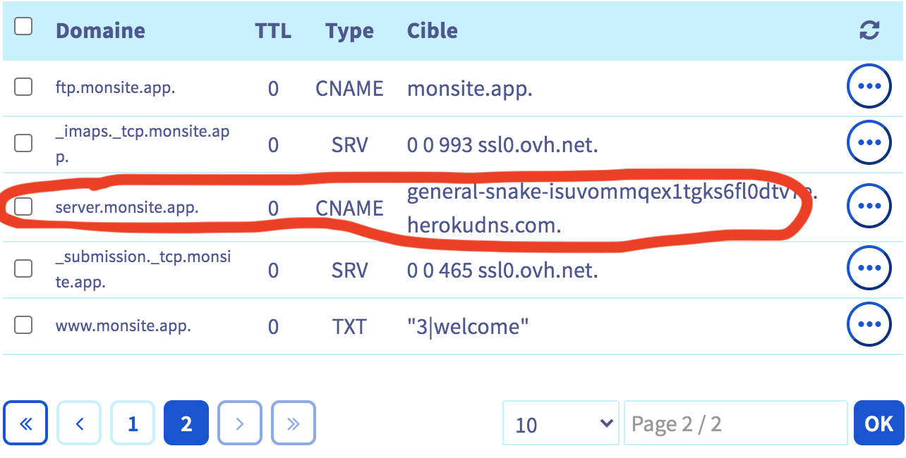

Mon dashboard de zone DNS ressemble à ceci: (le vrai nom du site a été remplacé par "monsite". Le CNAME ajouté est surligné en rouge).

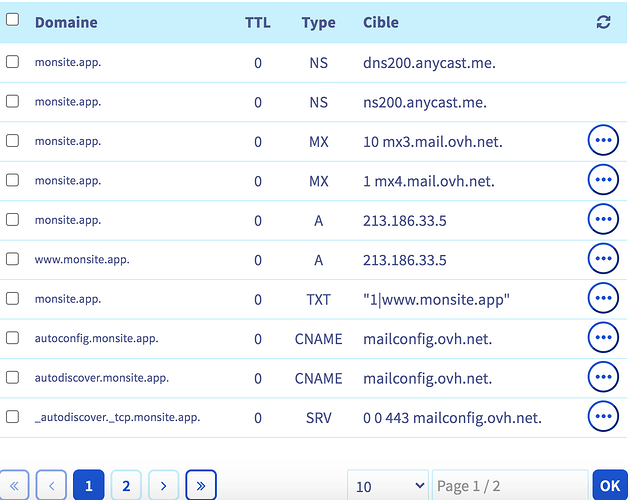

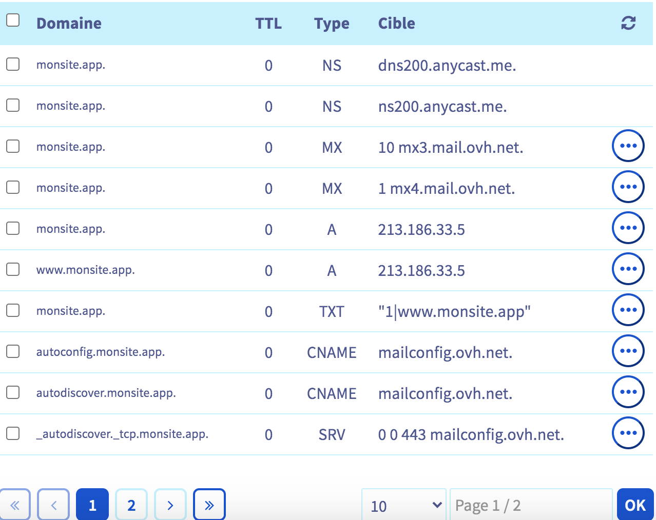

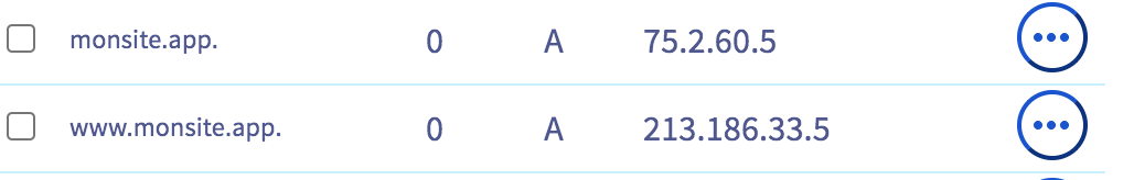

J'ai donc fait un gros reset en effaçant les DNS de Netlify et en repartant sur la config par défaut d'OVH. J'ai donc simplement pointé le A record vers l'adresse IP du load-balancer de Netlify (75.2.60.5), comme indiqué sur leur doc: https://docs.netlify.com/domains-https/custom-domains/configure-external-dns/#configure-an-apex-domain
En revanche, j'ai toujours un warning sur la DNS Zone de OVH:
```js
You currently use the following DNS servers:
dns11.ovh.net
dns200.anycast.me
ns11.ovh.net
ns200.anycast.me
Please use the following DNS servers, so that your DNS zone is registered:
dns200.anycast.me
ns200.anycast.me
Faut-il que je supprime les entrées `dns11.ovh.net` et `ns11.ovh.net` de la section DNS Server? Cela suffira t-il pour faire fonctionner l'ensemble?
il faut juste suivre le message indiqué, donc oui il faut supprimer dns11.ovh.net/dns11.ovh.net
