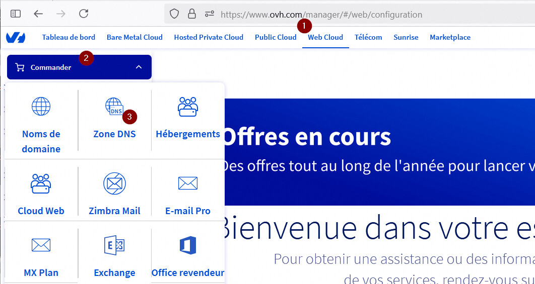

Regardez du côté de Zimbra (qui n'est pas gratuit mais à un prix modéré), sinon aujourd'hui et depuis "un certain temps" radio couloir raconte que les MX Plan non reliés à un hébergement sont à paiement unique tant que le domaine est aussi hébergé chez OVH.
Donc pour ne perdre aucun mail, je vous recommande de faire ceci dans cet ordre:
  • - commander chez OVH un hébergement "zone DNS", c'est gratuit
  • - recopier fidèlement la zone DNS actuelle afin qu'elles concordent entre Gandi et OVH
  • - transférer le domaine et acquérir votre MX25 (la redevance du domaine ne sera pas offerte)
  • - quand votre domaine est transféré, vous pouvez changer les serveurs DNS du domaine. Personne ne verra rien si les deux zones DNS concordent.
  • - préparer les boîtes mail chez OVH (créer toutes les boîtes)
  • - quand vous êtes prêt, que vos utilisateurs sont prêts et ont accès aux nouvelles boîtes vides et peuvent envoyer depuis OVH, vous pouvez changer les MX.
  • - après 48h, il vous restera à récupérer votre historique mail chez Gandi (omm.ovh.net peut être votre ami pour cette opération)
Merci pour vos réponses, mais j'ai la sensation de vivre dans une dimension parallèle... Je n'ai jamais vu d'offre hébergement "zone DNS", auriez-vous un lien ? Y-aurait-il 2 (ou plus) sites OVH où trouver les offres disponibles ?
Votre proposition est techniquement satisfaisante, sauf que je suis bloqué à la 1ère étape (trouver l'offre "zone DNS"), et encore une fois, aucune trace d'offre MX plan, uniquement une offre zimbra à 1.49€HT/mois/boite dont les fonctionnalités comme les alias sont marqués d'un asterix indiquant bientôt disponibles...
Comment avoir la confirmation du prix et de la disponibilité des MX plan ? Si vous pouviez me donner les liens vers les pages concernées, merci d'avance.
Je pensais OVH meilleur niveau marketing, entre le site relativement lent à charger, et la difficulté à trouver les infos commerciales pour les offres disponibles... J'espère que ça marche bien mieux techniquement !
Commandez déjà la zone DNS
Pour la commande MX Plan (sur le même écran) on verra quand la zone DNS sera là.
Merci, j'avais fini par trouver, pour les MX plan aussi, mais impossible d'éditer ma réponse tant qu'elle n'avait pas passé la modération.
Je viens d'éditer ma zone DNS et de basculer dessus depuis Gandi, j'attend la propagation pour confirmer que ça fonctionne bien et j'enchaine ensuite avec les mails et le domaine.
Merci, j'économise plus que prévu sans prendre d'hébergement inutile pour moi. Mais honnêtement, sans passer par ici, c'est impossible d'envisager qu'une telle solution existe, le site web OVHCLOUD est une usine à gaz où on ne trouve rien sans savoir à l'avance où ça se trouve...
Et je vous passe la séance de chat avec 3 interlocuteurs successifs qui transfèrent la patate chaude au service suivant et qui n'ont a aucun moment lu ce que j'avais écrit pour me proposer de fausses solutions sans évoquer celle-ci qui est juste parfaite, je serai eux, je m'inquièterai des bots IA qui sont bien plus performants...
