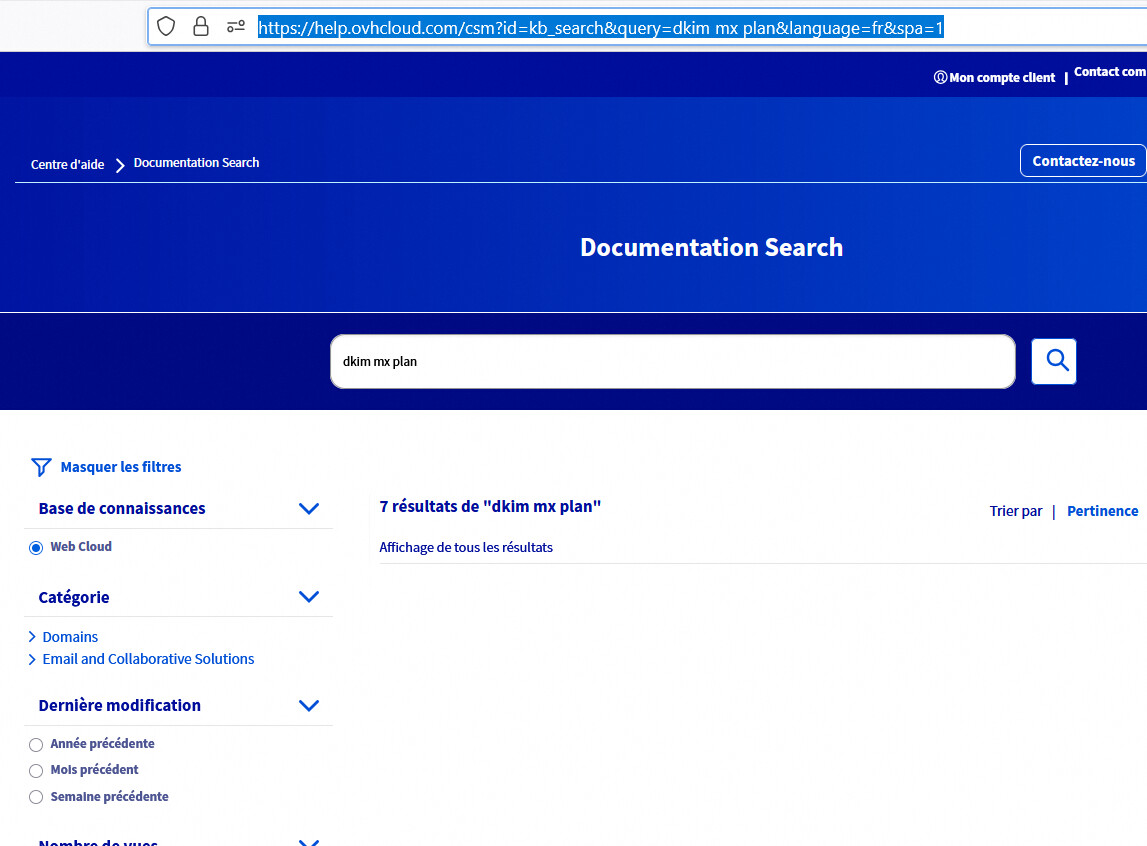

Normalement vous pouvez configurer DKIM pour cet hébergement, mais alors là je suis scié par le site d'aide d'OVH !!!
Il y a 7 résultats au query https://help.ovhcloud.com/csm?id=kb_search&query=dkim%20mx%20plan&language=fr&spa=1
mais ça n'en affiche aucun !!!!
