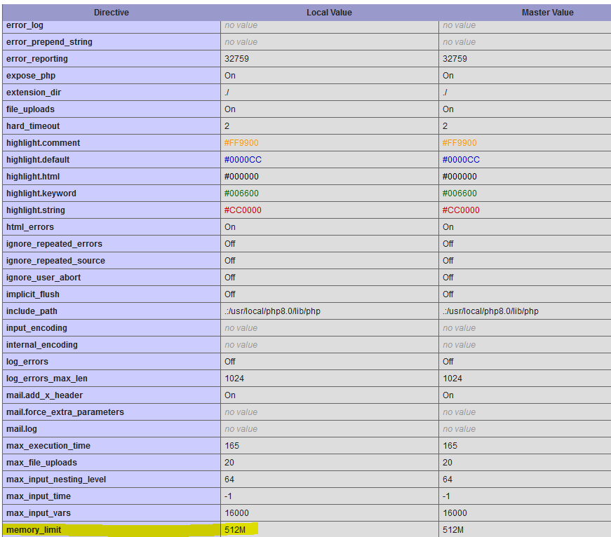

L'hébergeur OVH ne fera rien.
Extrait du phpinfo();
Donc, de base, la mimite mémoire est à 512 Mo
Mais, si tu souhaites augmenter la mémoire dans un script, insère au début :
ini_set('memory_limit', '512M')
