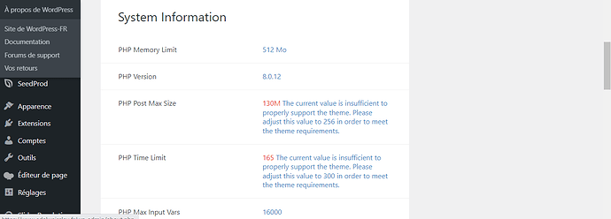

Bonjour la communauté,
J'ai acheté un theme WordPress qui nécessite plus de ressource que n'en fournit mon offre pro. En effet, j'ai un PHP Post Max Size à 130 M et le theme choisi en demande 256M, de même le PHP Time Limit est à 165 et je dois etre à 300 pour le theme ; en conséquence je ne peux pas importer le theme demo (cf. voir image ci-joint).
Je me suis rapprochée du service client ovh : ils m'ont dit qu'il était possible de palier au problème en créant un fichier.user.ini depuis le répertoire de la base de données avec la valeur 'post_max_size = 256M' . La création de ce fichier n'a pas résolu mon problème. Je n'ai aucune compétence en code et j'ignore s'il faut mettre un point virgule, une parenthèse … ce genre de choses.

Bonjour, j'ai fait appel à Aleop une agence IT partenaire de ovhcloud ce matin. Cet agence ne traitent pas tout ce qui concerne l'hébergement mutualisé, cependant, Aleop a pu augmenter mon post max size qui est passé de 130M à 300 M, cela à pris environ 2h à Aleop pour y parvenir. Cependant Aleop n'a pas reussi à augmenter le PHP Time Limit qui est toujours bloqué à 165. J'ai lancé l'importation du thème, et l'import une fois arrivé à 76% bloque.
Aleop a réglé le problème du post max size avec le fichier. user.ini.
Je l'avais créé ce fichier mais le webmaster m'a dit que le fichier n' avait pas été crée au bon endroit. Maintenant reste à régler mon PHP time limit

Le service support ovh m'avait recommandé de créer un fichier . user uni dans le répertoire via le FTP explorer. Le webmaster m'a créé 3 fichiers via le FTP explorer mais sans entrer dans le fichier répertoire; les fichiers créées par ce dernier pour passer mon post max size de 130M à 300M sont les suivants :
1) un fichier .Bash history (avec des lignes de code qui occupent la page entière; donc seul lu comprend lol)
2) un fichier ovhconfig
3) un fichier .viminfo
La grosse manipulation qu'il a réalisé c'est dans le fichier .Bash history
La valeur du post max size peut être modifiée si on a des compétences en code ou en faisant appel à un développeur ou webmaster avec un hébergement mutualisé; En revanche le PHP Time Limit n'est pas modifiable, et rend difficile voire bloque le téléchargement. Cependant, le webmaster a reussi à télécharger mon terme demo et ce malgré un Php time limit insuffisant. Pour ce faire il a fait l'import en plusieurs fois petit bout par petit bout en commençant par les widgets et en dernier le contenu; il a été patient pour solutionner mon problème. Et je n'ai plus de problème.
Malheureusement, le PHP time limit n'est pas modifiable en hébergement mutualisé; le service client ovh me l'a confirmé. Seul le PHP post max size est modifiable en faisant appel à un webmaster (car beaucoup de manipulation, qui sont inexistants dans les tutoriels YouTube par exemple).
Mon theme demo nécessitait un php time limit de 300 et j'étais et suis toujours bloqué à 165, cependant, cela n'a pas empêché le webmaster de télécharger mon theme demo.
Je vous mets ci-dessous le lien que m'avait partagé OVH pour me faire aider par un webmaster ou développeur partenaire de ovhcloud.
https://partner.ovhcloud.com/fr/directory/
Ce qui est plus difficile à télécharger c'est le contenu et les liens car c'est le plus lourd. Que de faire l'import du theme en une seule fois , essayez peut-être de votre côté, d'importer les widgets pour voir si l'import se fait, ensuite essayer d'importer le contenu plus liens associées et si cela bloque; retenter l'import du contenu sans lien associé.
Bon courage!
