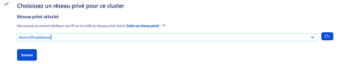

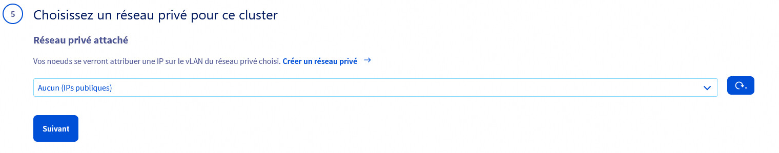

Merci pour ta réponse c'est bien le k8s managé par ovh. Tu parle de l'option (screen) ou une autre :

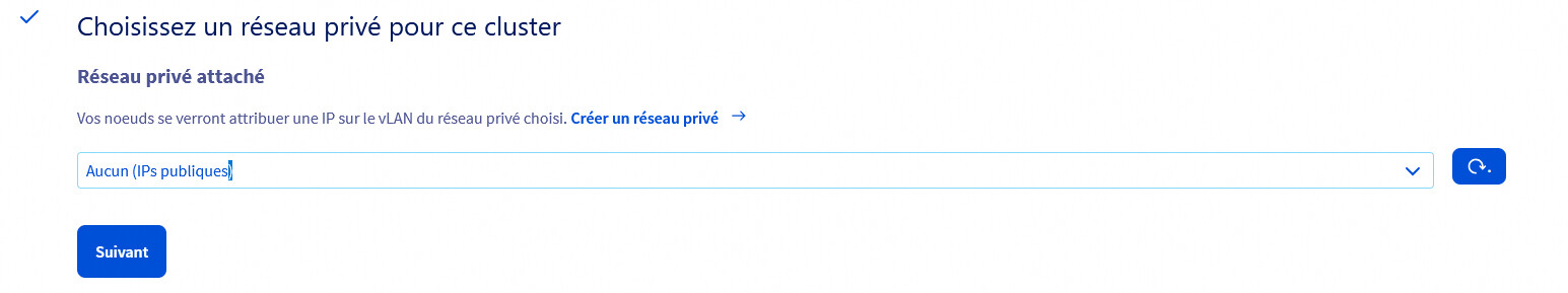

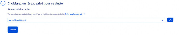

Merci pour ta réponse, c'est bien le k8s managé par ovh. Pour l'option tu parle de celle-ci :
Oui il faut passer par le vrack et avoir une gateway sur le vrack pour le trafic sortant.
Je ne me souviens plus exactement comment ça se configure, mais oui, il faut attacher un vrack, avoir une gateway sur le vrack, et je sais qu'à la création du cluster, on peut choisir l'option que le trafic sortant passe par le vrack et la gateway.
