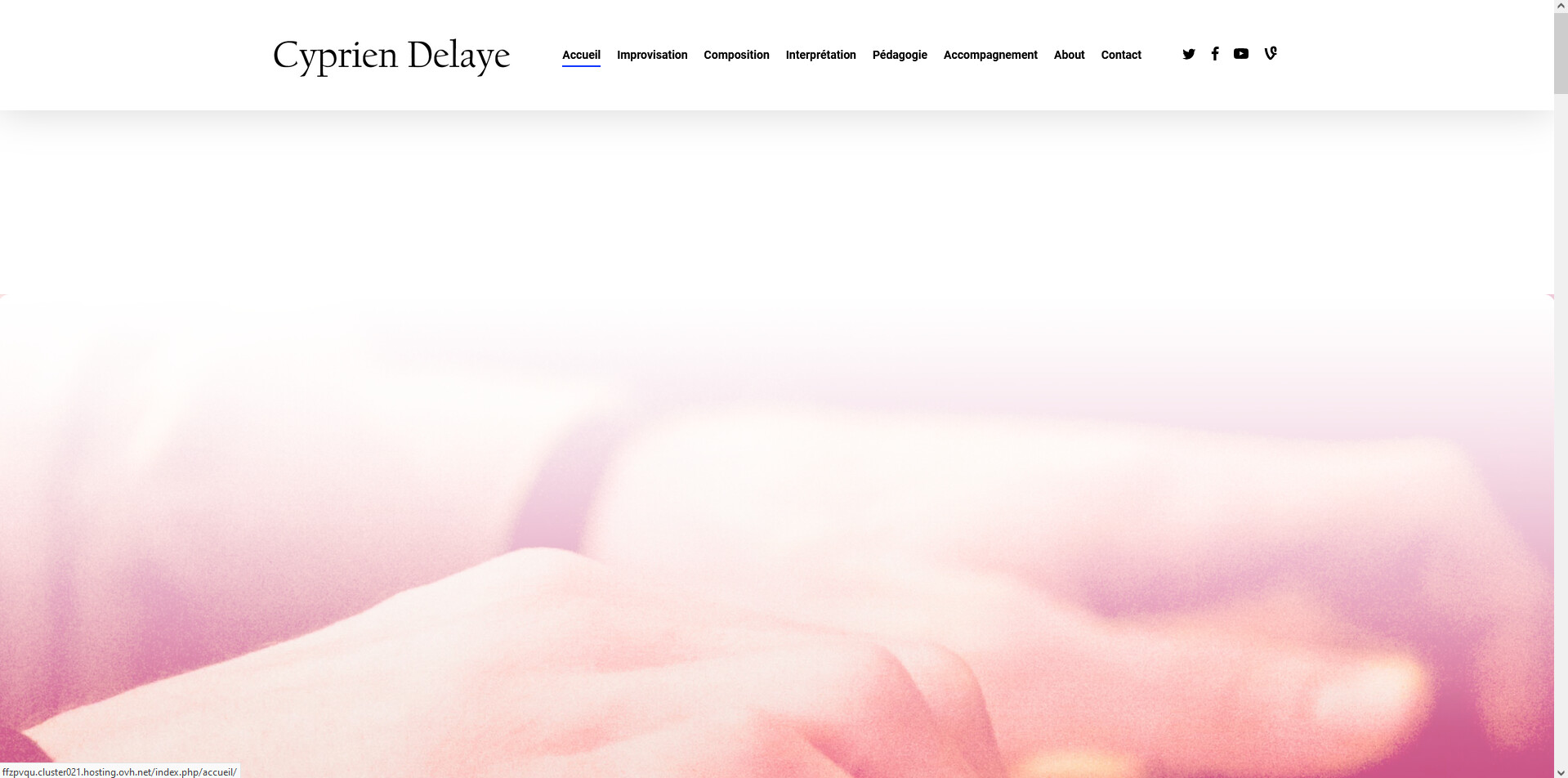

ce que j'ai commencé à faire se trouve à l'adresse: ffzpvqu.cluster021.hosting.ovh.net
J'aimerais que cypriendelaye.com (le nom de domaine que j'ai acheté) affiche la page http://ffzpvqu.cluster021.hosting.ovh.net/index.php/accueil/
et que la page ffzpvqu.cluster021.hosting.ovh.net n'existe plus mais je ne sais pas comment m'y prendre

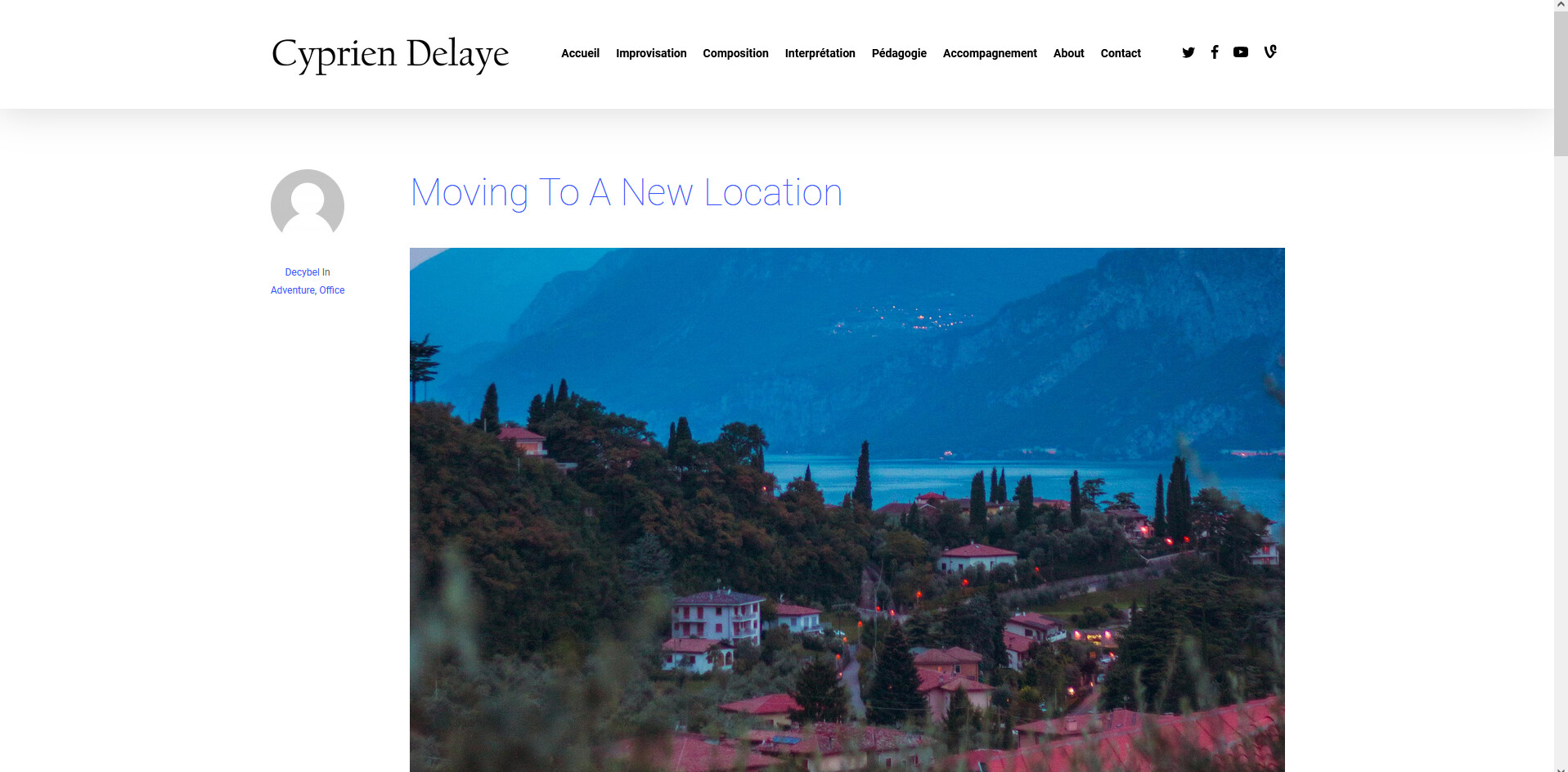

J'aimerais par contre que cette page http://ffzpvqu.cluster021.hosting.ovh.net/ n'existe pas, je pense que j'ai raté un truc avec le thème salient.
J'aurais souhaité que ma page d'accueil soit directement
http://ffzpvqu.cluster021.hosting.ovh.net/index.php/accueil/ mais tout en affichant une base d'adresse cypriendelaye.com quelle que soit les pages selectionnées sur le menu.
Vous ne pouvez pas l'empêcher, mais vous pouvez installer un .htaccess qui va le rediriger vers le vrai nom de votre site.

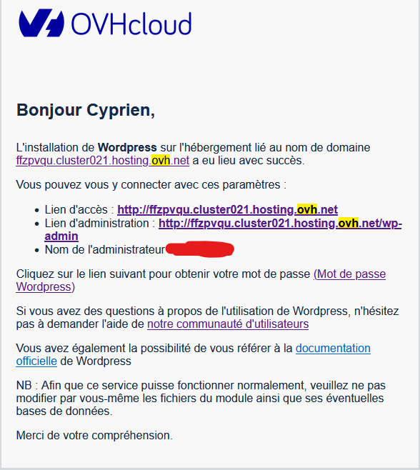

J'ai reçu ce mail quand j'ai commandé mon offre starter:
Je me suis connecté à la page, j'ai installé un thème que j'avais acheté (Thème salient)
puis j'ai commencé à créer les pages, changer les visuels et textes.
Ca répond à votre question?

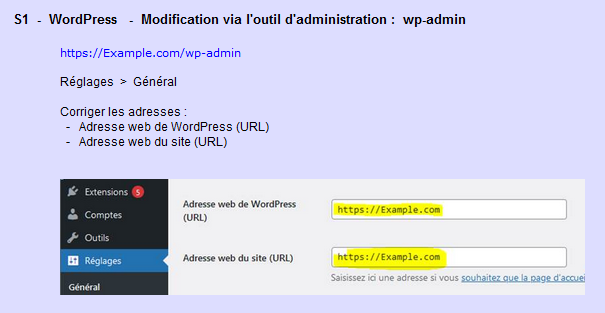

J'ai essayé l'étape S1 à savoir:
Ça m'a mis que mon adresse n'était pas valable quand j'ai voulu insérer cypriendelaye.com ou www.cypriendelaye.com

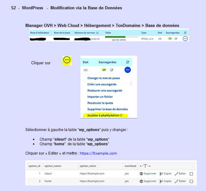

J'ai tenté la suite:
Mais je n'ai même pas réussi à me connecter à phpMyAdmin…

Ces adresses sont justes MAIS vous n'avez pas encore activé SSL. Ce qui va générer un message d'erreur de sécurité si vous tentez https://
C'est exactement ce qu'il faudrait faire. Il y a toujours des ffzpvqu.cluster021.hosting.ovh.net qui transpirent partout sur votre page.
Je vous conseille de mettre https au lieu de http dans les réglages que vous faites, pour autant que vous ayez créé vos certificats SSL au préalable.
Mais je n'ai même pas réussi à me connecter à phpMyAdmin...
Pour l'instant ce n'est pas essentiel. N'allez pas dans votre espace client modifier le mot de passe de la base de données. Au lieu de cela vous pouvez en prendre connaissance en allant via FTP consulter le contenu du fichier wp-config.php
