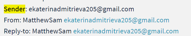

En voilà 2 déjà, je ne sais pas si c'est ça qu'il vous fallait. Mais si ça venait de mon formulaire de contact, l'expéditeur serait mon adresse email et pas une autre…

Non, le sender "ekatarina…" n'est pas moi. Mon email est contact@unsautcom
