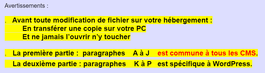

Bonjour @STEPHANIED45
Contrôler vos opérations avec les paragraphes A à J de mon guide.
Voir –> https://www.wordetweb.com/word-et-web/WORDPRESS-guide-installation-de-WordPress-premier-domaine-chez-OVH-FR.htm">CMS - WordPress - Guide Installation chez OVH
Super merci beaucoup, les adresses IP n'étaient pas bonnes dans la zone DNS
CQFD. Gardez bien précieusement mon guide.
