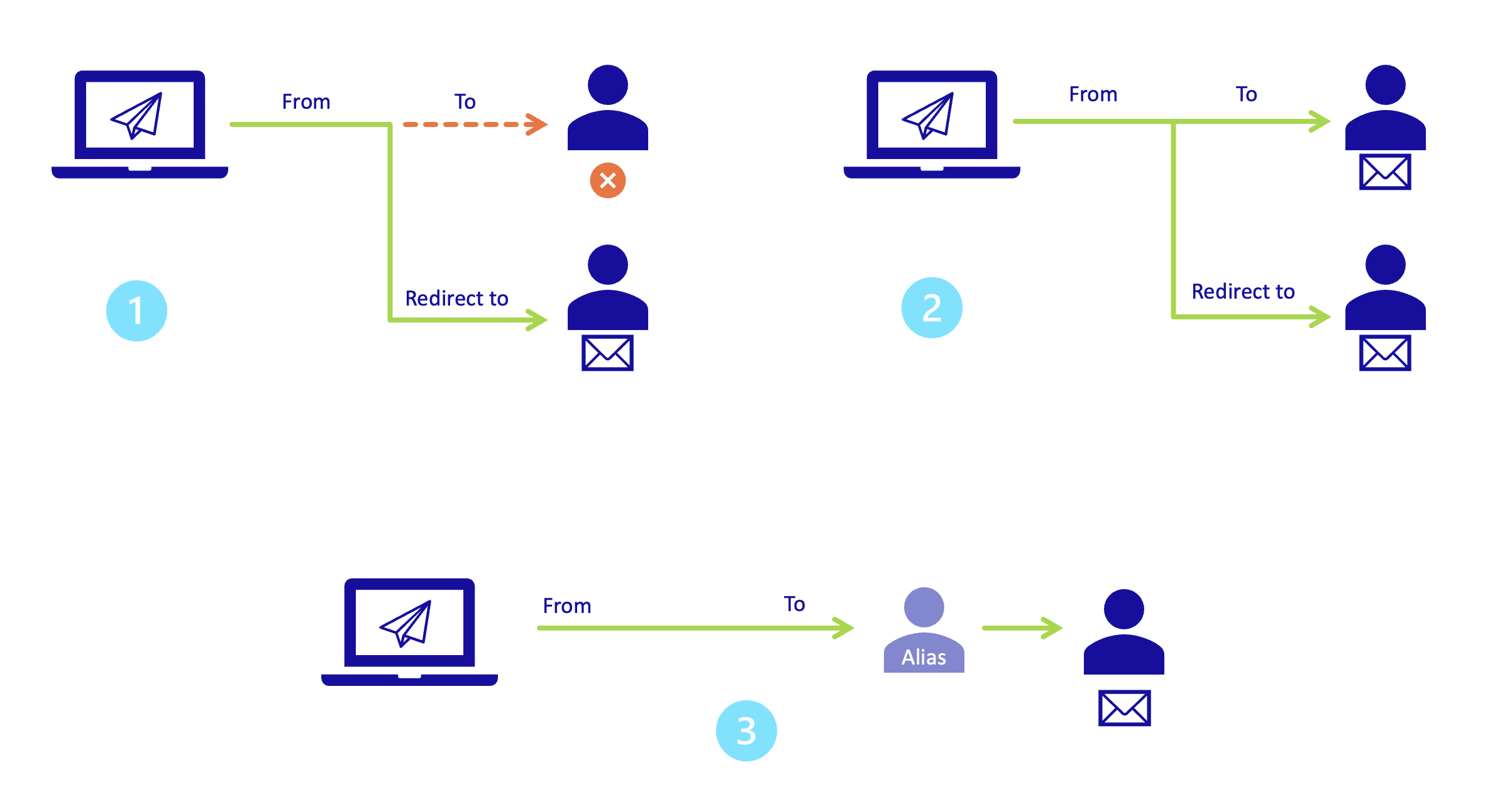

Étant donné que la configuration registrar reste compliquée à comprendre pour moi, j'ai adopté une autre approche : passer par une redirection d'email comme le montre la doc.
https://help.ovhcloud.com/csm/fr-mx-plan-email-redirection?id=kb_article_view&sysparm_article=KB0052033#mxplanlegacy
En utilisant le schéma numéro 2 (qui duplique les messages comme le montre l'image ci-dessus), et sachant qu'il semblerait que j'ai une offre nom de domaine sans offre d'email, j'ai configuré comme ceci :
* sur le compte `domainA` : redirection `email@domainA.ovh -> email@domainB.ovh`(avec l'option Conserver une copie du mail chez OVHcloud)
* sur le compte du `domaineB` : redirection `email@domainB.ovh -> email@domainA.ovh` (avec l'option Conserver une copie du mail chez OVHcloud)
Ainsi, j’espérais que les emails seraient répliqués et qu'en cas de défaillance d'un domaine, j'aurais un domaine de secours pour recevoir mes emails, mais après plusieurs tests, cela ne fonctionne pas : envoyer un email sur `email@domainA.ovh` ne renvoie pas le même email vers `email@domainB.ovh`, ni inversement.
